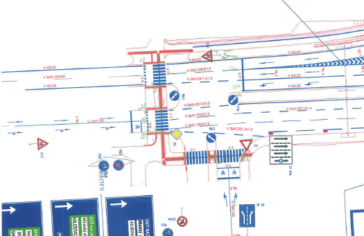

Dopravní situace křižovatky Patočkova x Pod Královkou po zprovoznění tunelového komplexu Blanka.

My o vlku...
Na úřední desce Magistrátu vyšla veřejná vyhláška, kde je kompletní zákres značení křižovatky (včetně portálů a proměnného značení).
http://urdeska.praha.eu/files/Ve%C5%99e ... hVvxXtfw==

Hmmmmm.... směr SAT -> Patočkova to bude paráda :kladivo: , povinně přejet do pravého pruhu, který se připojuje v tak "blbém úhlu", že do něj není nijak vidět. Ještě, že tam (snad) nebudu muset jezdit tak často jako dnes.
