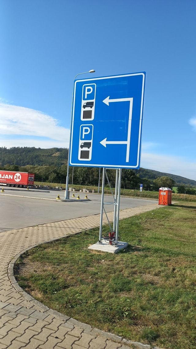

Nevím, co je to zase za akci, ale na odpočívce Vražné ve směru od Ostravy se instalují zase ty světelné cedule, které mají informovat o počtu volných míst na odpočívce. Nerozumím tomu, proč se za to utrácejí peníze za věci, které jsem já osobně nikde u nás neviděl ve funkčním stavu. Např. u D35 na Skrbni to píše naprosté nesmysly, jinde to nefunguje vůbec. Takto jsem to říkal i těm pracovníkům, co to na Vražném zrovna zprovozňovali a oni na to, že to mají namontovat, jestli to bude dlouhodobě fungovat, to je věc druhá. Nevíte někdo, o co se jedná a kde to všude má být k ničemu a co ta zbytečná sranda bude stát???
