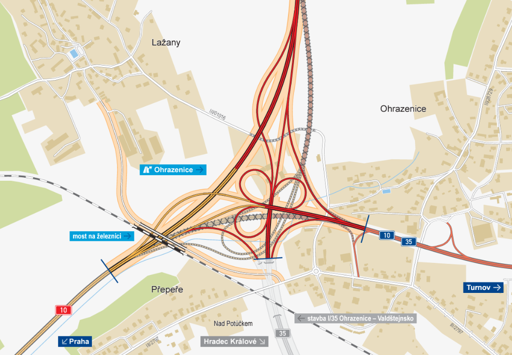

Tak tenhle jmenovaný problém by zrovna měla vyřešit plánovaná přestavba MÚK Ohrazenice, jak se bude dělat přeložka I/35 z Úlibic

O přestavbě MÚK Ohrazenice vím, ale úplně neřeší ten problém zbytku dálnice. Celý ten úsek by si zasloužil nějakou větší rekonstrukci, kdy by se doplnila telematika a další příslušenství (portály s PDZ, hlásky, meteostanice..). Povrch tam je taky ve špatném stavu (u Hradiště jsou vlny jak na moři), tak by se to celé mohlo zabalit pod “modernizaci” a rovnou to předělat na nějakou ze současných dálničních norem.
Navíc ta křižovatka tady bude minimálně za 5 let (realisticky tak za 10) a do té doby se dá očekávat ještě navýšení intenzit..

Pokud se nepletu byly prodlouženy připojovací pruh na MÚK Ohrazenice směr Praha na 263 m, rozšíření na normou stanovených 295 m brání železniční pilíř železničního mostu.
