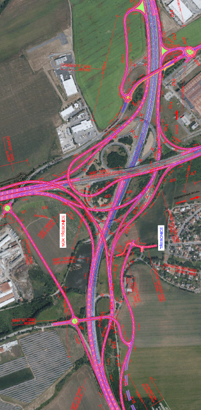

Ano, ve studii jsou navrhovány tři varianty:
tzv. nultá, kdy se jen zkapacitňují stávající větve o jeden pruh,
var. A, kdy se navrhují významnější úpravy větví tak, aby byly směry D0-D5 dvoupruhové a návrhová rychlost 60 km/h a
var. B, která má navrhovou rychlost 80 km/h pro hlavní směry.
Var. B vypadá nějak takto:
Re: [D0] 515 Slivenec - Třebonice
Pokud tomu dobře rozumím, exit 23A bude posunut víc na jih ?
Ve variantě B je exit 23A nahrazen propojovací komunikací z MÚK Jinočany.
