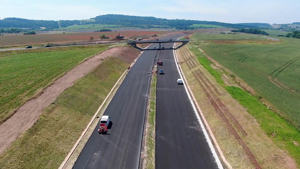

Měl bych laický dotaz. Z jakého důvodu je most přes dálnici západně od Lubence skoro kolmo? Byl by problém vést most přes dálnici víc našikmo? Takhle je tam oblouk jako blázen. Jsou to ekonomické důvody a nebo technické?

bojler píše:Měl bych laický dotaz. Z jakého důvodu je most přes dálnici západně od Lubence skoro kolmo? Byl by problém vést most přes dálnici víc našikmo? Takhle je tam oblouk jako blázen. Jsou to ekonomické důvody a nebo technické?
Obojí víc šikmo -> delší most -> větší nosníky nebo víc polí -> vyšší cena.
Příspěvky: 6135
Re: D6 Lubenec - obchvat
A taky větší zábor půdy, větší plocha vozovek, více výkupů, větší defragmentace pozemků... Jsem rád, že nejsem jediný, komu to řešení nepřijde úplně ok...

D6 je v zářezu, soudě podle fotky od dondra.
Nechci nic obhajovat, ale zářez se směrem na západ (dál od objektivu) zmenšuje. Čím západněji a příměji by most vedl, tím větší násep... ale to už přece bylo řešeno.

Pokud se podíváte do mapy, jak moc bude tento most využíván, tak je to, co tam je, naprosto adekvátní. Na tom mostě bude (je) otevřením dálnice zanedbatelný provoz. Nikdo, kromě obyvatel Libkovic, kteří pojedou na Prahu (nebo od Prahy) tam nepojede + teda samozřejmě pár šetřílků, co nechtějí platit známku. Takže co se tu řeší? Má se stavět dvakrát delší most kvůli pár desítkám aut? Proč? Auta nemají volant, že nemůžou zatočit? Při dosavadním provozu by to bylo pochopitelně nesmyslné řešení, ale ten most je dimenzovaný na provoz po otevření dálnice.

Já dodám úplně zbytečný oblouk, na jinak zcela rovné silnici. Takže nějáké argumenty tím, že tam jezdí málo aut jsou zcestné. Kvůli tomu, že tam jezdí málo aut přece není důvod dělat na silnici nesmyslné kličky. Co se týče 3D, tak z fotky je dobře patrné, že je tam dálnice vzářezu, takže ani s náspypy by nebyl velký problém. Takže vaše argumenty padají jeden za druhým.
