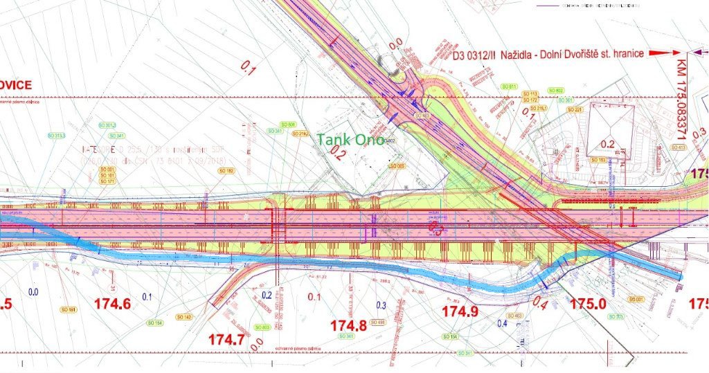

Na výřezu ze zadávací dokumentace je provizorní sjezd vyznačen s koncem přimo na hranici těsně pod Tank ONO. Tak asi to postaví takto.

Já tam tedy žádný sjezd nevidím. A z jakého zdroje čerpáte? Vždyť to jsou protichůdné informace tomu, co se tady řešilo na předchozích stránkách (např. strana 7). I v zadávací dokumentaci bylo, že stavba končí v km 174,7 před tím mostem přes polní cestu... Rád se nechám vyvést z omylu.

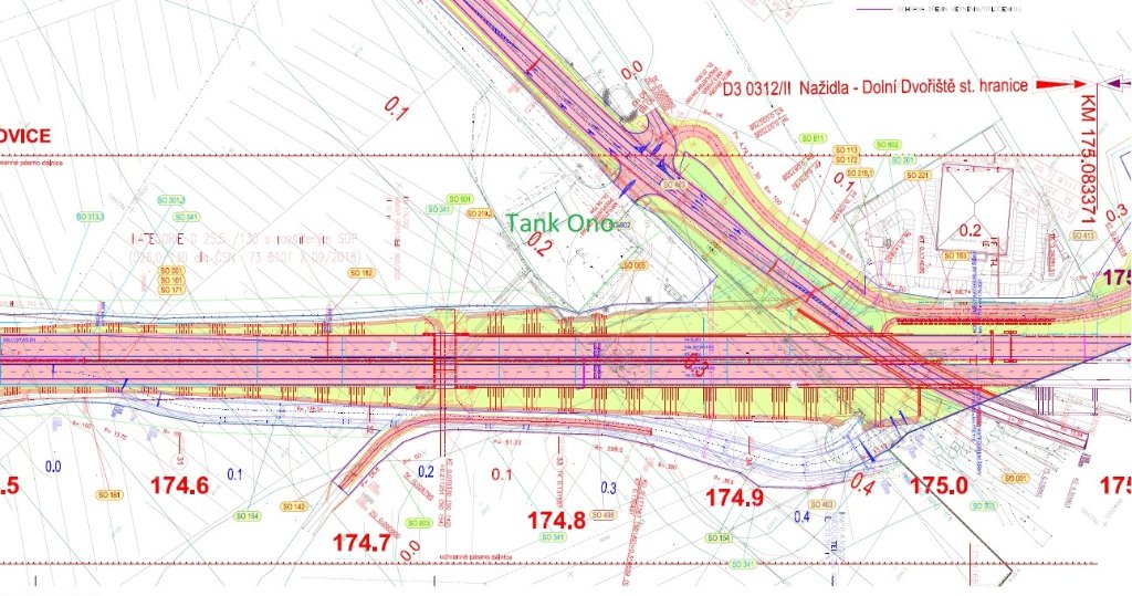

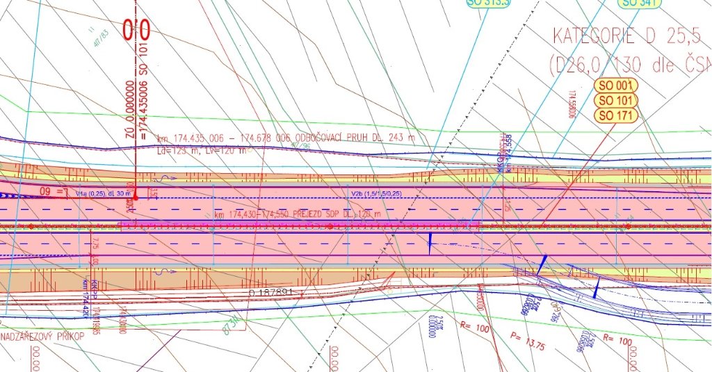

V původní dokumentaci bylo toto:
Je tam vidět přejezd z pásu směr Budějovice do pásu směr hranice a pak sjezd mimo dálnici. Ale jestli to platí nevím.

Já to pochopil takto:

Děkuji za vysvětlení, toto by dávalo smysl. Jenom tu křižovatku se stávající silnicí si moc nedovedu představit...

Spíš si dovedu představit situaci, že tam žádná křižovatka do doby zprovoznění rakouské dálnice nebude a bude tam jen čistý nájezd/sjezd na dálnici ve směru z/do Rakouska. Původní I/3 bude pod mostem dočasně zaslepena. Obslužnost Dvořiště, casin a pump po tuto dobu pouze z MUK Dvořiště. A ten kousíček dálnice (sjezd - MUK Dvořiště) nebude zpoplatněný.
Ale myslím, že toto projektanti určitě vyřeší :-)

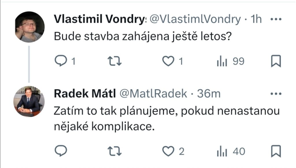

Zahájíte stavební práce před Vánocemi?
