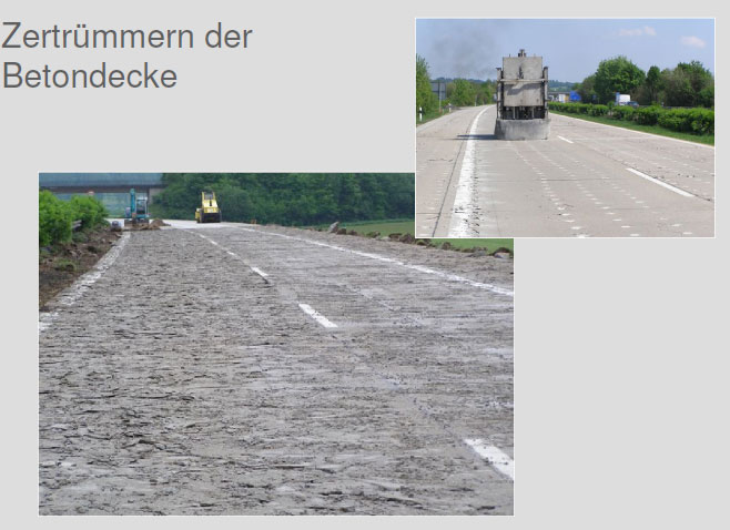

Jinak to rozlámání CB desek je hodně zajímavé, je to taková "gilotina", kde se zvedne několikatunová ocelová deska a praští dolů, rána, poskočíte a na betonu jsou vlásečnicové trhlinky. A za 1,5m znovu... Příjemná práce pro tu obsluhu to musí být. Pak po tom jezdí válce, másledně asi 2cm SAL, který tam všude proteče, udělá rovinu a dvě vrstvy AB. Druhá možnost je mašina, která to dělá ultrazvukem, ale u nás myslím, ještě použito nebylo.
V té novější době to bylo použito na D11, kde postupně můžete sledovat "začerňování" po menších kouskách např. km 16P asi 4 roky zpět nebo 21P vloni. V příštím roce to má začít i na D2.

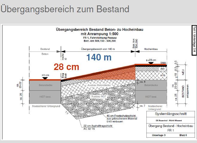

Předpokládám, že se to moc nebude lišit od postupu který je běžný u Bavorů:
Rozbíjení desky: Schéma místa přechodu na starý povrch:

Jaká je uvažovaní tl. toho AB přetahu? Tím se zvedá niveleta vozovky ... což je nutno řešit v místě napojení na nerekonstruovanou část a taktéž výška svodidel může být problém ...
Ta výška (myslím, že 12cm) samozřejmě způsobuje problém s výškou svodidel, které se musí přizpůsobit. A u mostů, kde je už dnes AB, to celé klesá, výškově ty mosty zůstávají a za mostem na CB se to zase musí postupně zvednout.

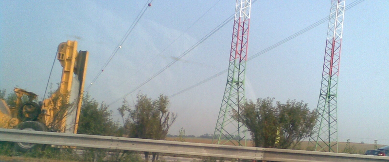

Jinak odstavný pruh brali zbíječkou na bagru. Svodidla jsou na hromade. Jsou tam navezené hromady štěrku. Gilotina v akci ve středu 5. 9. na D11. Zipování a styl jízdy v zúženém pruhu je na jiné vlákno.
