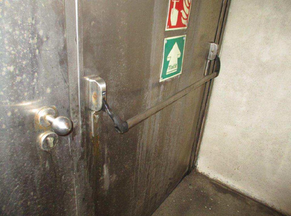

Příliš agresivní prostředí i na nerez.vaclav píše:sic! ?Likas píše: Vyměnit zrezlé nerezové dveře.

- Bez názvu 1.jpg (146.56 KiB) Zobrazeno 12671 x
Re: Tunely všeobecně
Tohle mi nepřipadá jako něco, co by nešlo rozleštit. Nejde to do hloubky. Místa s největší korozí vypadají, jako že jsou ve styku s obyčejnou ocelí, např. šroubky pod klikou nebo čep madla.
Pak je také nerez a nerez, něco odolá jen vodě atmosférické, ale už ne mineralizované. Zvážil bych také instalaci stříšky.

S tou stříškou... To jsou dveře v tunelu do propojky.

V tunelech panuje dosti nepřátelské chemické prostředí, kde ani nerezové prvky neodolají degradaci. (to se vůbec před lety nečekalo). Odcházejí nerezové lopatky vzduchotechnik např. Dále pozinkované prvky v propojkách vydrží max. jen 2roky. Při projektování těchto tunelů na přelomu tisíciletí se neočekávalo tak velmi nepřátelské prostředí k materiálům, proto jsou přizváni nově i chemici, aby pomohli stanovit nové odolnosti materiálů pro nové vybavení.

Problém hodně dělají naftové motory s AdBlue, kdy vypuštěné emise jsou kyselé a při koncentrování v tunelu dělají tuto neplechu spolu s chemickým ošetřováním vozovek.

Díky SCR vznikají teoreticky neškodné sloučeniny https://en.wikipedia.org/wiki/Selective ... _reduction ale i nějaké "sekundární" https://en.wikipedia.org/wiki/Selective ... _reduction ...

Tak je to v podstatě zředěna kyselina. Ty dveře by vypadali stejně kdyby u nich bylo stání pro nákladní automobily.

Posypová sůl to dělá. Byl jsem v chemičce, kde dělají hnojiva na exkurzy. A dozvěděl jsem se, že tam vydrží akorát dřevo, beton a nerez (ta jen 10 let). Barevné kovy zmizí v řádu měsíců, ukazovali mi traverzy s jedním nátěrem, tipoval jsem stáří 7 let, bylo to 7 měsíců. Prostředí jako u moře.
Sklady soli na SSÚD jsou z betonu a ze dřeva. Nic jiného není trvanlivého. A tady v tom tunelu to bude stejné. Sůl a rozstřik solanky vykoná svoje.
