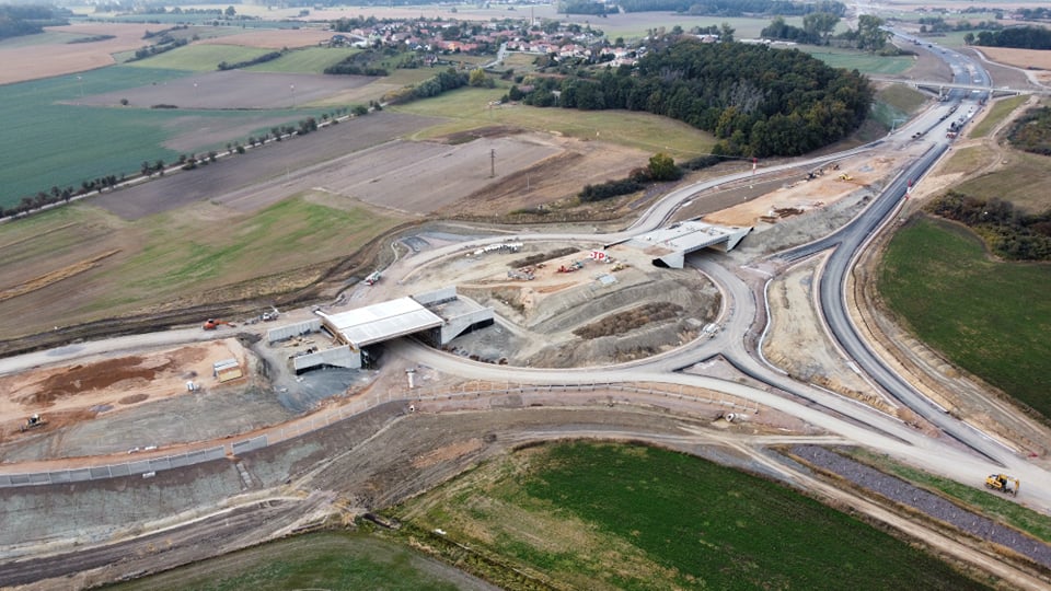

Přivaděč od Holic k MUK Časy 17.10.2021

redpower3 píše:
Chápu to dobře, že na přivaděči, budoucí silnici I. třídy bude "T" křižovatka a na křížení dvou II. okružní!
Dává to smysl?
PS: Ta okružní už tam asi byla předtím, ale i tak!
Martin96
Příspěvky: 594
Příspěvek od Martin96 »
Už čekám, kdy se na té "T" křižovatce stane první těžká nehoda... Snad ne dřív, než se otevře úsek do Ostrova. Každopádně najíždění od Pardubic do Holic bude docela zkouškou nervů.
Tak to fakt nemá hlavu patu... :shock:
Geo
Příspěvky: 937
Příspěvek od Geo »
Smysl to dava. Je to provizorium. Do dostavby Casy - Ostrov a obchavatu Szemic. Pak to je T krizovatka s bezvyznamnym pripojenim vesnice. Snad to provizorium akorat nebude... no jak to s provizorii obcas byva.

davidb píše:
redpower3 píše:
Dává to smysl?
Mě to tedy smysl naprosto dává. Co by mělo být jako jinak ? Samozřejmě uvažujme o finálním stavu (obchvat Sezemic+Časy-Holice). ;) Jestli to nechtělo provizorium trochu jinak (jakože chtělo), to je věc druhá, ale o tom jsi evidentně nepsal .. Mohlo by teoreticky postačit, že by jako hlavní silnice byla značena právě cesta z Pardubic do Holic, všechny by to donutilo zpomalit, ale zase by bylo více kolon na "hlavní trase" nové 36... :?
Jelikož se termín nezadržitelně blíží a uspořádání na této křižovatce mi leží v hlavě delší dobu, chystám článek. Čekám na info z ŘSD. Ten rok do otevření Časy-Ostrov to tam bude "záživné", pokud by to mělo zůstat takto. Ale uvidím, co jaké dostanu informace.

Aram96 píše:
davidb píše:
redpower3 píše:
Dává to smysl?
Psal jsem o stavu až bude 36 dostavěna.
Vám přijde, že vyjíždění z budoucí II. nebo spíše III. silnice (od toho kruháče) směr Sezemice bude bezpečné?
Ale asi je pravda, že tam moc aut nebude najíždět či sjíždět.
Mně to přijde obdobné jako u Holic na straně k VM. Ale jestli o tom martas napíše, možná se dočkáme i nějakých dočasných změn, aby to bylo vzhledem k dočasně vysokému provozu bezpečnější. Třeba bude hotový k.o. na múk, takže by se směr Pardubice-Holice mohl prohnat přikázaným směrem přes ten k.o. :twisted:

davidb píše:
Aram96 píše: Mě to tedy smysl naprosto dává. Co by mělo být jako jinak ? Samozřejmě uvažujme o finálním stavu (obchvat Sezemic+Časy-Holice). ;) Jestli to nechtělo provizorium trochu jinak (jakože chtělo), to je věc druhá, ale o tom jsi evidentně nepsal .. Mohlo by teoreticky postačit, že by jako hlavní silnice byla značena právě cesta z Pardubic do Holic, všechny by to donutilo zpomalit, ale zase by bylo více kolon na "hlavní trase" nové 36... :?
Mě připadá smysluplné, že pro vykřížení 4 silnic je postaven kruháč, ale napojení na hlavní 36, na silnici první třídy, je jen stykovou křižovatkou a nebrzdí se kvůli pár autům za den provoz na 36. Je to postaveno naprosto správně. Co by na tom mělo být nebezpečného ? Pořád nechápu ..
Nicméně jak jsem psal, do doby finálního stavu to určitě chtělo řešit nějakým provizoriem, minimálně určitě do zprovoznění Časy-Ostrov.
davidb
Příspěvky: 643
Bydliště: Vratimov
Příspěvek od davidb »
Já jsem asi přestřelil intenzity, které na té křižovatce budou.
Přišlo mi to podobné jako u Skrochovic.
Ta kruhová křižovatka tam předtím nebyla, staví se až společně s dálnicí. Zní to možná nepochopitelně, proč jednička je T a budoucí trojky kruhák, ale zřejmě si ten kruhák vynutil kraj nebo sousední obce v případě, že nebude hotov obchvat Časů. A ten není a pár let ještě nebude. A to T nebude tak nebezpečné jako původní průsečná křižovatka vedle.

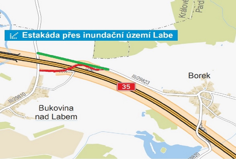

xhj
Příspěvky: 198
Příspěvek od xhj »
Když jsem včera jel přes Borek a po novém mostě, tak mně vrtá hlavou, proč nebyla pouze prodloužena silnice z Borku jak jsem naznačil na obrázku zeleně. Před mostem i za mostem je několik zatáček v kopci a v zimě to na něm bude pěkně namrzat a tím i klouzat což je vidět i na videu. Teď už je samozřejmě na změnu pozdě, ale zajímá mě důvod, proč byl postavený další most.
Přesný důvod neznám, jen čtu z map. Důvodem by mohla být nutnost budovat půlkilometrovou přeložku, včetně nové křižovatky a rekultivaci 400 metrů původní silnice. Ke všemu by ta přeložka nemohla vést podél dálnice, ale až dál. Takže nutný výkup dalších pozemků navíc, ke všemu nevyužitelných. Pak je tam Bukovský kopec, přes který by musela přeložka "přelézt" nebo jím proniknout zářezem. A co ještě vidím je jakási strouha vodoteče, která je na poli sice neviditelná, ale pole možná podmáčené. Své může činit i skrytá rezerva pro případnou MÚK. Prostě, nějaký důvod tam jistě byl :-)
