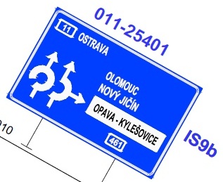

Někteří projektanti, a i ti, co jejich práci připomínkují, asi stále nová pravidla značení nemají úplně zažitá... Třeba ve výkresu definitivního dopravního značení v akci I/46 Opava, jižní obchvat - napojení na I/11 se dá najít toto
nebo toto
přestože na loni dokončené části obchvatu už ve velkém vyrašily na orientačním značení i zelené plochy... :( :roll:

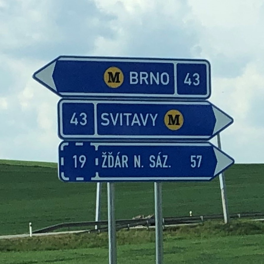

Existuje nějaká norma kvůli uvádění či neuvádění vzdáleností na směrových značkách? Přeci jen to vypadá divně když je u jednoho cíle vzdálenost v kilometrech a u druhého ne.
Na IS3 by se vzdálenosti měly uvádět vždy. Tady chybí, protože tu vzdálenost systémově nahrazuje symbol mýta, který je brán v takovýchto případech jako důležitější.
To M se mi tam nelíbí.
Ano, je to hnus. Navíc to je nesystémově psáno s patkovým M namísto M z normového písma. A ta žlutočerná kombinace, ach jo. Jedna z věcí, kde by se Evropa mohla trochu sjednotit.
Mě teda při prvních pohledech na tyto změny tady prásklo do očí to patkové M, což opravdu vůbec nechápu, co tím chtěl básník říct. Z čí hlavy tohle vzešlo radši ani nechci vědět. A upřednostnit M místo vzdáleností mě také nejde do hlavy, to prostě nešlo udělat o 15 cm delší značky a dát tam i ty vzdálenosti ? :roll: Ale u mě to přebíjí ten pozitivní pocit z čerchované "19" :mrgreen:
