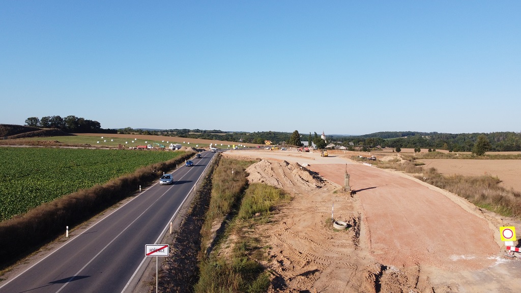

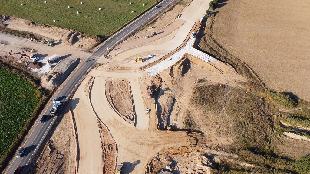

Tak mne po studiu těch fotek (včetně předtím těch z dronu) napadlo, že kdyby nechali obě dvě ty silničky a zjednosměrnili je (provizorní k Jaroměři a starou k Turnovu) a pro směr sjezdu z dálnice postavili jednoduché přemostění (řekněme 4m šířka) té provizorní a stočili most i ten kousek za ním doleva k Trutnovu a napojili na tu starou, měli by s nájezdy a sjezdy vedle bezkolizní mini-MUK. Zkuste si to namalovat!!! A bylo by to v tom prostoru, který je k dispozici, až do doby, kdy se podaří vyvlastnit judříka. (Nebo by se tam při ponechání a zjednosměrnění obou silnic dal udělat oválný kruháč...) Furt lepší, než T.

Zdá se mi to, nebo se tam rýsuje zatáčka a hlavní pro směr Jaroměř?

To bude bypass té OK, je to vidět v letáku. Mají být dva z MÚK do Jaroměře a od Trutnova na MÚK. Asi postaví kompletně tu část neovlivněnou problematickým pozemkem...

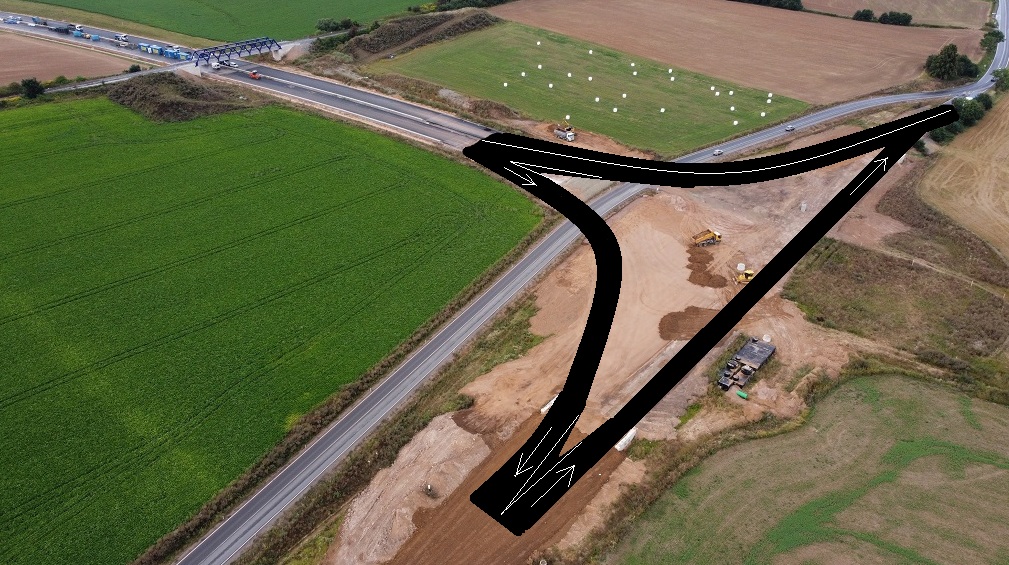

Myslel jsem to tak, že ten bypass bude provizorně sloužit jako hlavní, čili provizorium vycházející z toho, co lze postavit.

Michale, kolik aut ale tam bude sjíždět z D11 zpátky do Jaroměře, aby se dalo jet pak na Náchod. Ta větev/bypass bude podle všeho nejméně využívána -- pokud pojede většina dál postaru přes Jaroměř. Od Trutnova na D11 bude asi nejvíc aut a to bude bypass bez problému i dočasně. A pak z D11 na Trutnov, což nelze bez MUK či kruháku stejně zařídit bezkolizně, ani dočasně. Řešením by mohlo být stočení hlavní silnice z dálnice na Trutnov a od Jaroměře po staré by to byla vedlejší (vertikála toho T).

A nebo navíc omezit odbočení, aby se směry nekřížily vůbec. Tedy směr dálnice - Trutnov a opačně poslat obousměrně v trase bypassu a nechat jen možnost odbočit od dálnice zpátky na Jaroměř a z Jaroměře povolit jedině odbočení doprava na Trutnov. Zbytek hnát po dálnici (do dostavby OK nebo obchvatu Jaroměře bez poplatku) nebo městem. V každém případě by hlavní měla být od dálnice na Trutnov a od Jaroměře vedlejší.

A nechat je otocit na MUK jaromer sever. Misto tam na to je. Najet smer Trutnov, otocka do protismeru na nepouzivanem slepem kusu dalnice a zase sjet.

:ok: :ok: Byla by to sice poměrně ostrá a těsná zatáčka, ale pro osobáky a nějaký ten autobus by to jako provizorium stačilo.
Chlapi neblázněte. Nemůžete uzavřít směr Trutnov>Jaroměř :D Víte co lidí dojíždí do Jaroměře? Nejen do práce, ale i na nákup. Přes Jaroměř jezdí od Trutnova a Dvora i veškeré autobusy včetně dálkových. A spousta lidí na dálnici jet nepotřebuje, pokračuje směrem po 299 do Třebechovic.

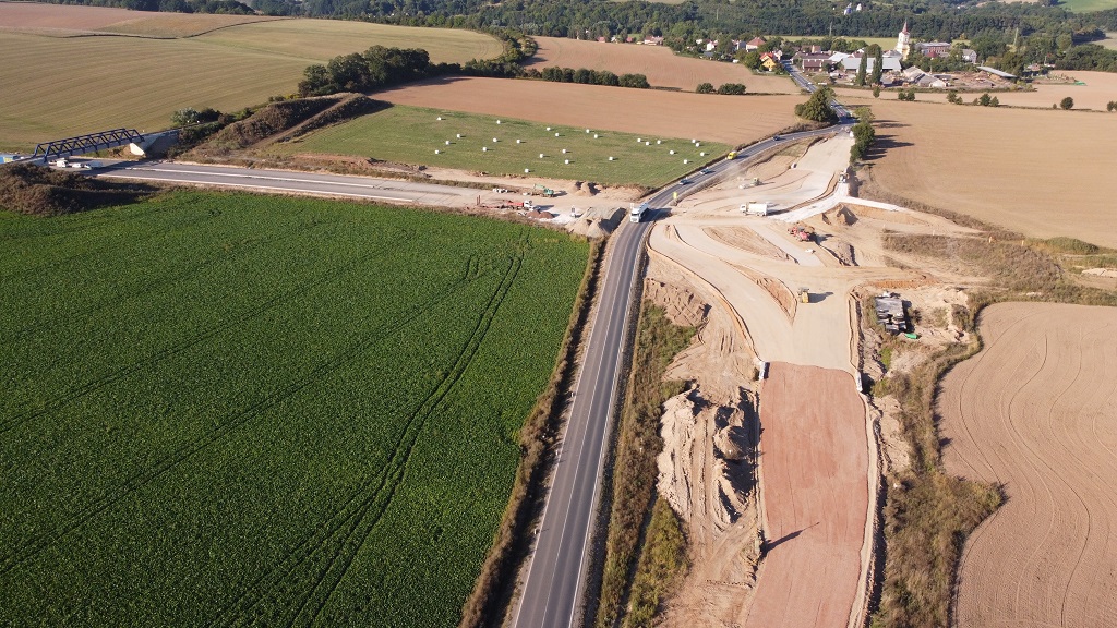

MÚK Jaroměř - sever
směr Trutnov
směr Trutnov
DJI_0604 (2).JPG (346.28 KiB) Zobrazeno 4349 x
trasa před MÚK v místě nadjezdu pro polní cestu, směr Trutnov

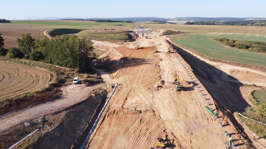

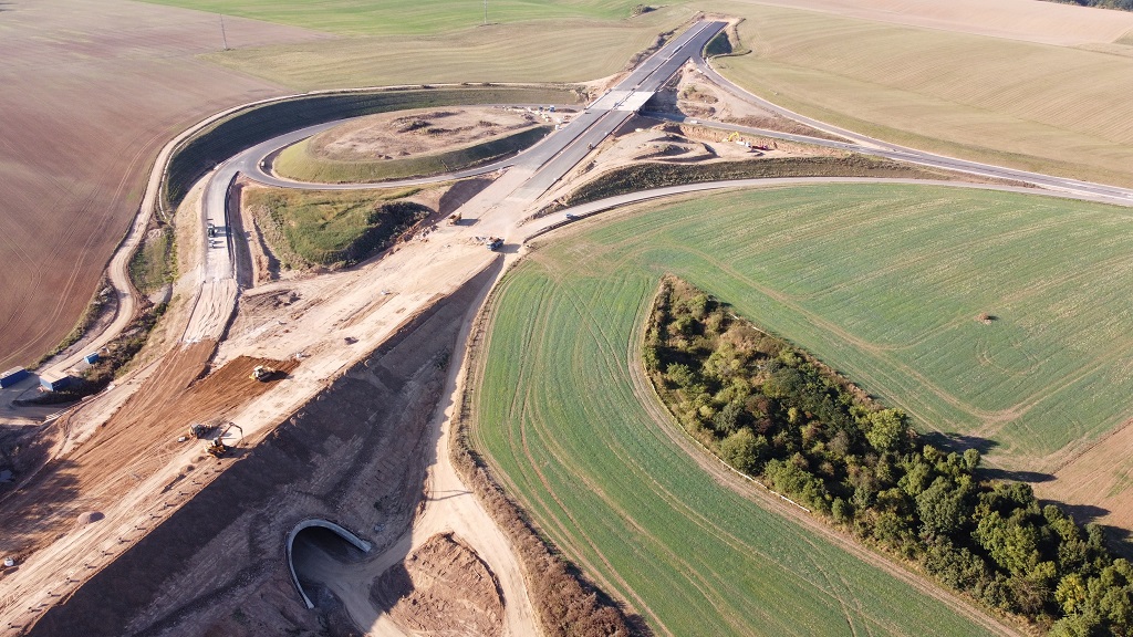

napojení přeložky I/33 na I/37
směr Trutnov
směr Trutnov
DJI_0618 (2).JPG (240.21 KiB) Zobrazeno 4357 x
směr Trutnov
směr Trutnov
DJI_0611 (2).JPG (362.59 KiB) Zobrazeno 4357 x
detail
detail
DJI_0613 (2).JPG (371.33 KiB) Zobrazeno 4357 x
