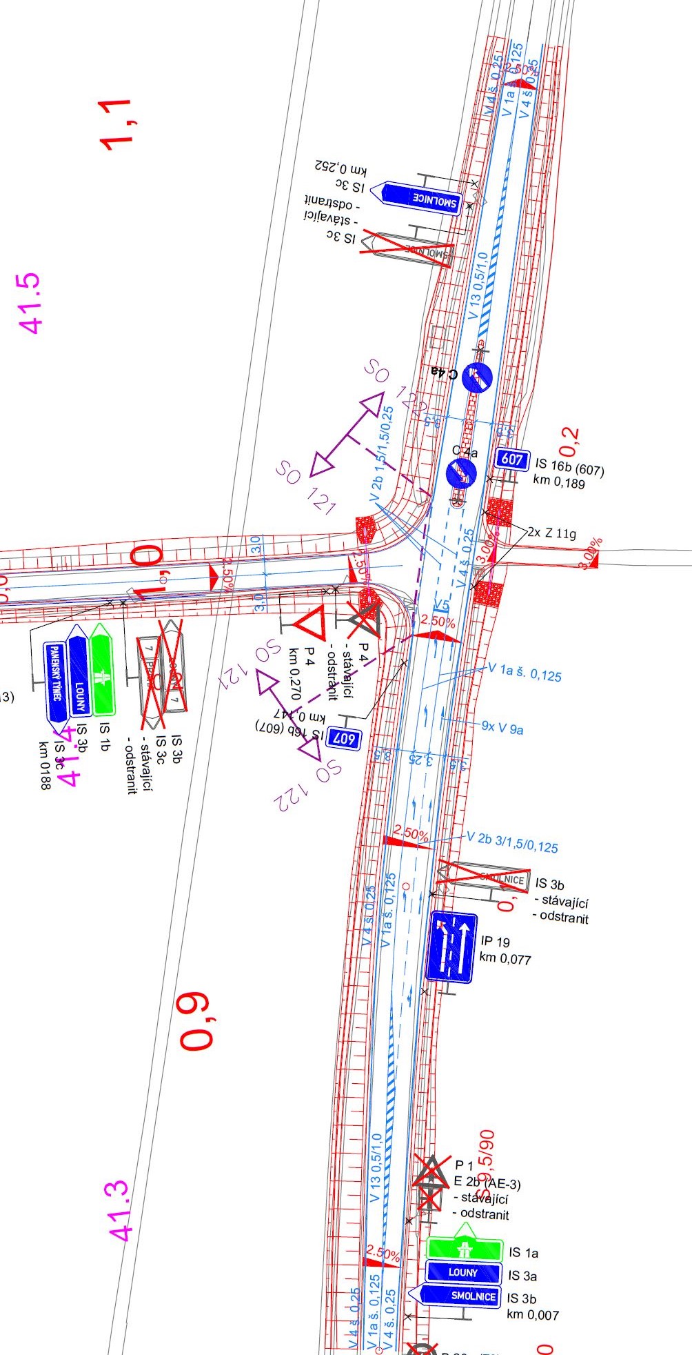

Chtěl jsem to původně dát do Špatných značek, ale když už se podobné téma rozvinulo zde, tak přispěju. Prohlížel jsem si návrh značení pro stavbu D7 okolo Chlumčan a jsem z toho opět rozpačitý.
Doprovodná komunikace bude II/607, nebo ne? Od Loun je tak značena jak na návěsti před křižovatkou, tak na směrové tabuli, ale z ostatních směrů se o ní mlčí. A přitom s potvrzovacími IS 16b se nešetřilo...
A tady taky přemýšlím, jestli by tam ta 607 být už neměla:
Tyhle chyby mě o to více překvapují, že je pod výkresy podepsaný zkušený člověk, který je považován za určitého guru českého ODZ.
