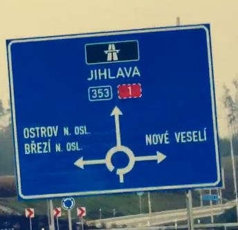

Zaujalo mne, že na značce IS 9b je číslo dálnice v přerušovaném rámečku. Už se to tady řešilo někdy v červnu, jestli to nevypadá blbě. Mě osobně se to docela líbí. Je to na nově otevřeném obchvatu Nového Veselí.

Ach jo, to je ale špatně. Když už, tak by to měli dělat takhle:
Jo je to špatně, přesto si myslím, že je to tak lepší.

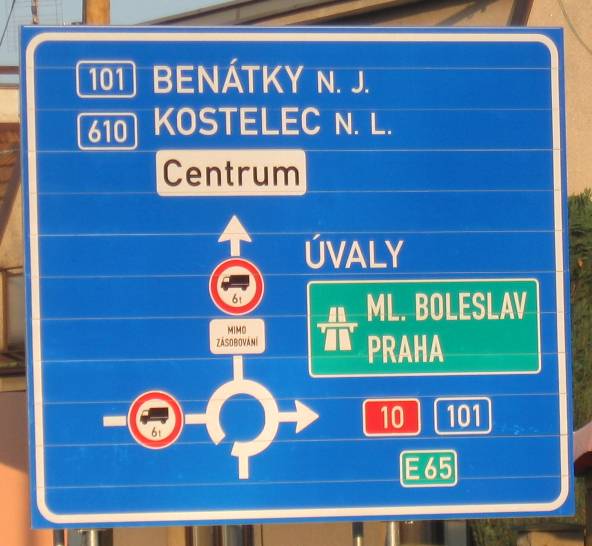

V Brandýse to mají bez čárkování a ještě s E65, což je špatně víc...
Navíc i ty silnice II. třídy vyšly zmatečně. Kostelec je po II/101 a Benátky po II/610. I když to je spíš kouzlo nechtěného.

Ta čísla 101 a 610 někdo srovnal podle pořadí, což je správně, ale měla by být tedy vedle sebe mimo názvy. Podobně jako dole. Ale dole si fakt někdo vyhrál

A bohužel víceméně všude blbě (buď blbě pro praxi nebo blbě podle vyhlášky). Tohle by chtělo fakt vyřešit, aby se dalo držet všude stejného pravidla.
Za mě osobně, když jsem v nasávací oblasti široko daleko jen jedné dálnice, tak číslo až tak potřeba není. Pokud bude, klidně, jsem toho docela fandou, lepší než např. zbytečné vyznačování dvou cílů v zelené subploše. Ale ať je to alespoň podle nějakého pravidla všude stejně. Přerušovaný rámeček zase vypadá blbě na jednoduchých zelených směrovkách, takže ideálně řešení, které sem dal mapman. Lze totiž použít pro velké i malé směrovky.
Otázka je, jak značit příjezd k dané dálnici, pokud jich je v okolí více. Buď k tomu musí být i cíle nebo číslo. No a protože někde nastane situace, že i po vyznačení cílů to pro rozlišení nestačí a číslo se stejně musí do budoucna přidat, pak bych možná i upřednostnil číslo, ale to by bylo už bohužel na debatu o větších změnách ve vyhlášce. To pouhé přidání jednoduchého pravidla, jak a jaký rámeček s číslem dálnice použít, by mohlo jít o dost rychleji. Navíc je to prostě díra ve vyhlášce, řešit se to musí nebo tu za chvíli bude opět lidová tvořivost, kterou měla nová koncepce odstranit.
Už se totiž začíná tvořit i v tom, že někde je jen a pouze zelená subplocha se symbolem dálnice a někde i cíle, byť je pořád značena jen jedna dálnice ..
Ta značka z Brandýsa je v tomhle celá úplně špatně, protože byste podle ní po odbočení doprava už neměli mít možnost jet jinam než na dálnici (podle - pro mě nesmyslné - části vyhlášky) .. logicky to naštěstí každý pochopí tak, jak je to myšleno (proto je ta vyhláška v tomto dost nesmyslná). Zelená E65 je už ale dobrý úlet. To centrum raději nekomentuji, to je hrozný nešvar všude

Mimochodem tohle je přesně to, o čem mluvím

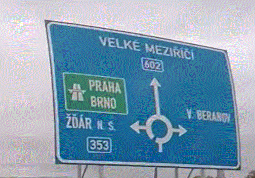

Proč někde jen zelená a symbol, někde s číslem a někde i cíle (v Brandýse dokonce cíle i číslo) ? Foto ukradeno z videoprůjezdu novým obchvatem Velkého Beranova. A mimochodem je to na stejné silnici II/353 od stejného investora jako Nové Veselí
V obou případech je v okolí 50 km jen jedna dálnice.
Chápu, že u Beranova je to už opravdu kousek k dálnici, možná proto tam jsou ty cíle už oba, nicméně je to naprosto zbytečné to tam mít uvedeno. Jak pak to značení má vypadat, když je na nových stavbách pár kilometrů od sebe jinak ?

Mapmane, které řešení bys prosimtě použil pro značení té dálnice ? To u Veselí (červená jednička v zelené subploše) nebo to u Beranova (Praha+Brno v zelené subploše) ? Řekl bych, že by se tohle mělo v metodikách jasně určit, není přece normální aby na dvou stavbách pár km od sebe vznikly 2 možnosti pro stejné značení ..

Ono je třeba zvážit každé místo. Někde se hodí mít vypsány oba cíle i když je tam jen jedna dálnice, jinde postačí jen symbol a někam je vhodné hodit i číslo. Vždy záleží, jestli ta silnice je pouhý přivaděč k dálnici, která oblast protíná a nikdy tudy žádná silnice nevedla. Takové ty zapadlé nájezdy. A jestli jinam než k dálnici nedojedete. Anebo jestli tudy vede stará silnice a máte si vybrat.
To je řekl bych právě případ křižovatky u Beranova. Kraj se snaží, abyste použili dálnici a proto je cíl BRNO vyznačen pouze zeleně. Ale jen Brno u symbolu dálnice být nemůže, protože řidič by si myslel, že nájezd je jednostranný. Pokud by byl k dálnici pouhý symbol a společně s Meziříčím i modré Brno, zase by to řidiče mátlo, že do Brna musí najet až u Meziříčí

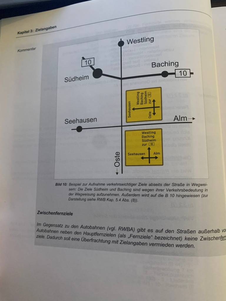

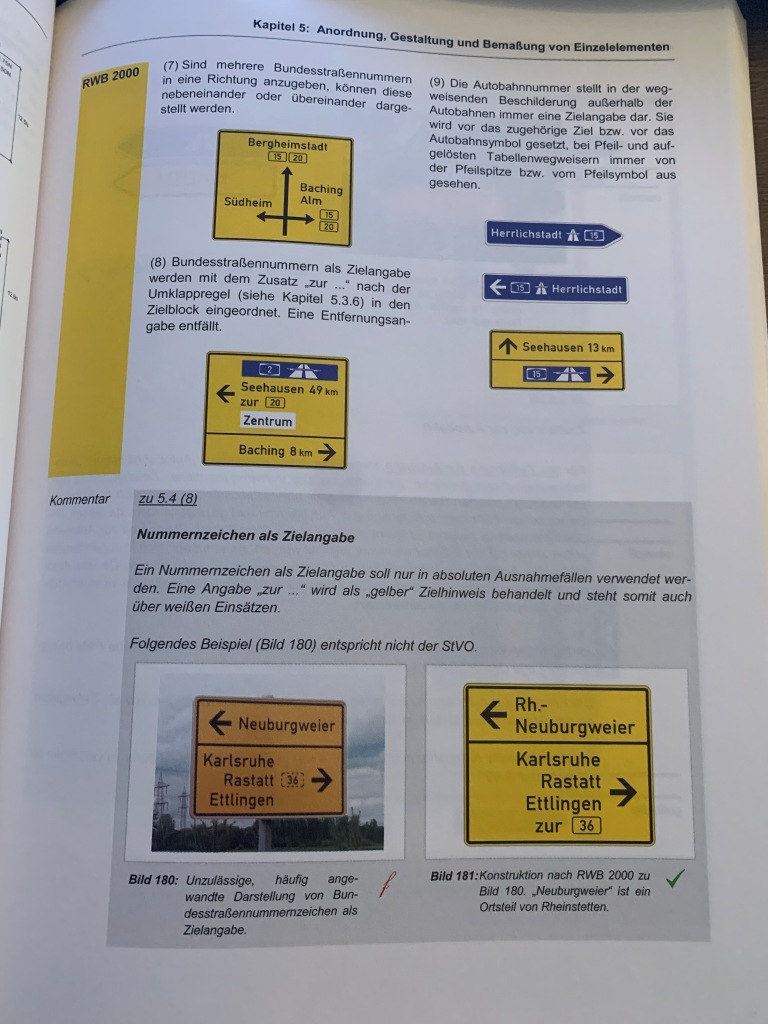

Nemci tie prerušované rámčeky zaviedli len na skúšku, nie je to oficiálne. Oficiálne sa nepriama referencia podľa RWB 2000 označuje tak, že sa pred rámček s číslom dá slovo "zur" (zu der Strasse 123). CS ekvivalent je asi "k" (k silnici/ceste 123).
