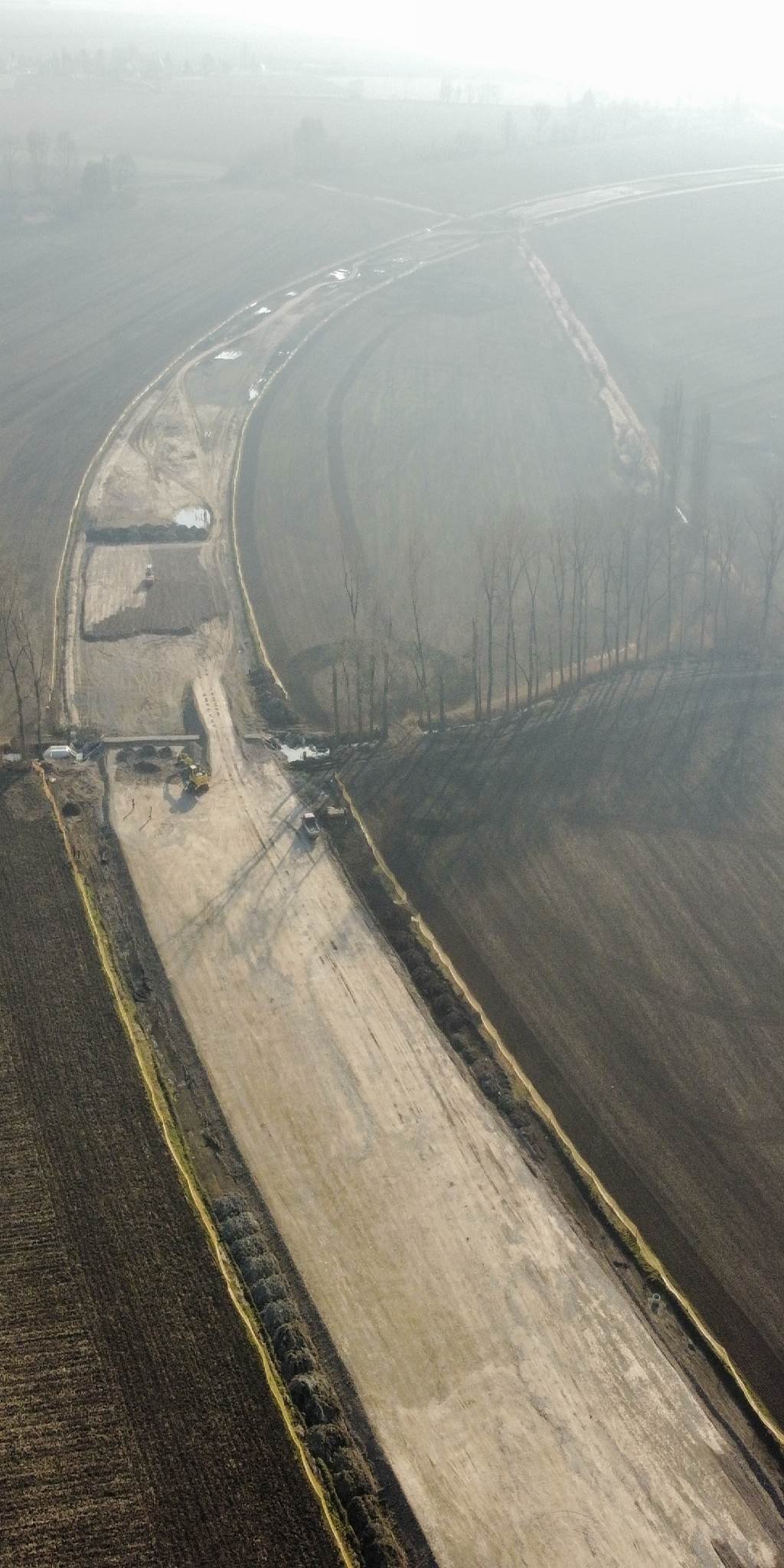

Obchvat/přivaděč k D35-Dašice.Stav 3/2023
redpower3
Příspěvky: 276
Bydliště: Pardubice
Re: Přivaděče k D35 v Pardubickém kraji
Příspěvek od redpower3 »
vzvzvz
Příspěvky: 5
Registrován: 4.11.2021 20:59:57
Příspěvek od vzvzvz »
redpower3 píše: 8.3.2023 21:21:18 331071565_1245321379422400_267786315649703305_n.jpg
Kde se toto prosím nachází?
Apofis74
Příspěvky: 155
Příspěvek od Apofis74 »
vzvzvz píše: 9.3.2023 12:45:19
ač jsem tedy nezkontroloval celej ten shluk čísel na který se ptáš, ale pokud je to ta první fotka tak to jsou Dašice
xhj
Příspěvky: 198
Příspěvek od xhj »
Vždyť je pod obrázkem popis.
