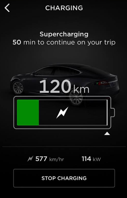

K tesle. Supercharger pěkný umí to tlačit 120KW za hodinu, takže krátká zastávka na jídlo a jedete dále. ( Posledních 20% se nenabíjí protože to trvá dlouho )

My to chapeme, nebo ja aspon ano, jen jsme prednesli nektere namitky. Co s nimi?
Mimochodem, trolejbus baterii muze mit a nektere je uz i maji. Tusim v Plzni s nimi jezdi.
Co se Tesly tyce... "50 min to continue on your trip"... kratka zastavka? Tenhle druh humoru mi je trochu cizi...

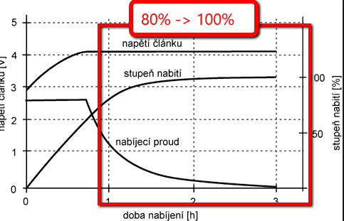

50minut je do 100% kapacity. Elektřina má par zvláštností, jednou z nich je, že nabíjení není lineální. Tedy na začátku když je baterie prázdná tak se dá velmi rychle nabíjet a omezení je v nabíječce. Ke konci je problém v bateriich které už neumí tu energii tak rychle brát a mění většinu na teplo. Reálně bude z 0 - 70% za 30 minut

I to je dost. Protoze az (pokud) se to rozsiri, tak stav kdy prijedu ke kabelu a bude volno nebude az tak casty.
Nicmene tohle vsechno uz se tu probiralo. Zkratka a dobre, doplneni energie je radove delsi (minuty vs. desitky minut) nez ted, takze to predkladat jako nejakou supervyhodu... a to nerozebirame co vse se musi stat, aby byl vysledkem takovy Supercharger se 120kW.
