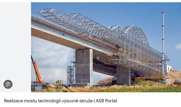

Spouštění ocelové skruže na stavbě dálnice D6, Krupá:
Součástí stavby úseku dálnice D6, Krupá je i výstavba 805 metrů dlouhé estakády, kterou jsme realizovali pomocí dvou výsuvných ocelových skruží. Vy se nyní můžete podívat, jak vypadá spouštění jedné skruže na dokončeném levém mostu estakády.
