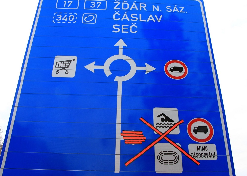

Už se stalo?monin píše:Takže teď přijdou na řadu ty Norimberky?hh píše:Poslední fáze značek IS8b se právě montuje na D0. Takže toto by bylo hotovo ...
Jinak u nás je svět ještě v pořádku, Honzo?
- 131037993_3481100401938066_7285776644196447172_o seč.jpg (202.85 KiB) Zobrazeno 6490 x

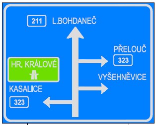

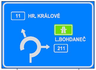

Koukal jsem blíže na návrh přeznačení I/36 na II/211, o kterém jsem psal v příslušném tématu a mám k tomu pár poznámek/dotazů:
Kruhák v Novém Městě:Není nedostatečné značit cíl HK jenom po staré?
Rohovládova Bělá směr Pardubice:Není příliš defenzivní ještě zde zapírat cíl Pardubice?

Jinak k té první značce souhlas. Tohle je typické místo, kde bych i já preferoval naopak vypsání cílů namísto pouhého symbolu. Navíc je to už téměř před dálnicí. Ten samostatný symbol se používá spíše ve vzdálenějších místech či když není místo na značce. Což tady ani jeden případ není. Ještě bych jej chápal na obyč směrovce, ale na takovéhle návěsti
U druhého případu mě udivuje už jen to, že tam bude taková návěst kvůli stykovým křižovatkám .. to bude takhle jedna před všemi odbočkami a poté už jen směrovky, doufám ?
Že tam nejsou Pardubice je minimálně divné, ale nemůže to souviset trochu s tím, že když nejsou na sjezdu z dálnice Pardubice použity, tak nemohou být použity ani na té následné komunikaci (nicméně v těchto místech už je to opravdu s podivem) ?

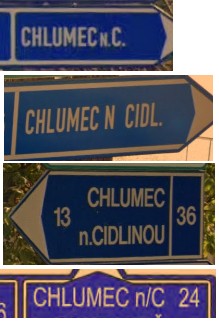

Existuje vůbec nějaký ustálený logický postup pro psaní víceslovných jmen? V Praze je ÚSTÍ N.L., zatímco před Hradcem Králové CHLUMEC N.CIDL. O Hradci Králové nemluvě. Nemělo by to když už tak být HRADEC KR. spíš než HR. KRÁLOVÉ? Ústí máme taky víc, stejně jako Hradců. Mně se to prostě nelíbí, cedule jak kráva, písmo ještě větší, ale ani se tam nevejde název cíle. Fakt zlaté dobré Německo. Naše snaha udělat to lépe a po svém prostě vázne, protože lépe a přehlednéji to neumíme...
Vše je napsáno tady:
http://www.pjpk.cz/data/USR_001_2_8_TP/TP_100_2017.pdf (15 MB)
Začal bych od konce...
Čili doporučujete nejdřív toto nastudovat, a až pak vyrazit na cesty? A seznam zkratek si pro sichr i vytisknout?
Bože, ty seš fakt protivnej člověk... Ptal ses, jestli na to existuje nějaký ustálený postup. Tak jsem ti poslal odkaz na dokument, kde je i seznam používaných zkratek cílů, jedna z příloh na konci. Pak ještě doporučuju ke studiu stranu 20. Takže ano, má to svá pravidla.
Že je nějaký manuál pro značení mi je jasné. Šlo mi o to, kdo rozhodl o tom, že se to bude psát tak a ne onak do toho manuálu? Kdo rozhodl o tom zkracování na str. 20 a na základě čeho? V tomto světle byla tabulka zkratek důkaz jak stehno. Ale nevyslovil jsem se zcela přesně, beru. Takové hezké německé jméno jako Mönchengladbach se zkracovat nemusí (15 písmen), ale nám se nevejdou ani kratší názvy? Čekal bych, že se třeba bude vycházet z toho, jak se od toho názvu odvozují přídavná jména. Z toho lze poznat, co je podstatné pro určení. Třeba hradecký, novoměstský, ústecký. Proč je Chlumec N.CIDL., ale Ústí je "jen" N.L.? To byl můj dotaz, kde se toto vzalo?
Tak on ten odkazovaný materiál má taky nějakou dataci a účinnost, že.
Co bylo předtím, bohužel nevím (Na webu se to už najít (snadno) nedá). Ale nejspíš v tom moc systém nebyl, protože těch variant třeba zrovna u CnC se dá najít ještě více. To, co je na obrázku se má mj. nahrazovat (a sjednocovat) v rámci převzetí I/36 krajem.
- cnc.jpg (22.7 KiB) Zobrazeno 5498 x
To ale mícháš jablka a hrušky. Pokusím se popsat principy.michal píše:Že je nějaký manuál pro značení mi je jasné. Šlo mi o to, kdo rozhodl o tom, že se to bude psát tak a ne onak do toho manuálu? Kdo rozhodl o tom zkracování na str. 20 a na základě čeho? V tomto světle byla tabulka zkratek důkaz jak stehno. Ale nevyslovil jsem se zcela přesně, beru. Takové hezké německé jméno jako Mönchengladbach se zkracovat nemusí (15 písmen), ale nám se nevejdou ani kratší názvy? Čekal bych, že se třeba bude vycházet z toho, jak se od toho názvu odvozují přídavná jména. Z toho lze poznat, co je podstatné pro určení. Třeba hradecký, novoměstský, ústecký. Proč je Chlumec N.CIDL., ale Ústí je "jen" N.L.? To byl můj dotaz, kde se toto vzalo?
Zaprvé, Mönchengladbach a třeba Kaiserslautern jsou jedno slovo, takže i podle našich pravidel by se to mělo psát vcelku bez výjimky.
Zadruhé, i Němci místy tato města uvádějí jako M'gladbach a K'lautern. Tj. musí porušit pravidlo.
Zatřetí, Němci používají malou abecedu, my bohužel verzálky, takže se nám toho na značky vejde míň.
Začtvrté, zkratky mají svá pravidla, kdy se většinou zkracuje přídavné a to zpravidla před první nebo druhou samohláskou, podle charakteru a zaměnitelnosti zkrácené části jména. Např. Malý/Velký je M./V., ale pro odlišení je pak Moravský/Valašský zkráceno jako Mor./Val.
Zapáté, u delších názvů se preferuje používání tvaru se zkratkou ve středním písmu před plným tvarem bez zkratky v písmu úzkém kvůli výrazně lepší čitelnosti.
Zašesté, když už se z důvodu délky názvu používá zkratka, preferuje se její používání na za sebou jdoucích značkách, i kdyby se na jednu vešel název bez zkratky. To proto, aby v tom byla vizuální kontinuita a podoba uvedení názvu cíle se pořád neměnila.
Nakonec jedno technické pravidlo, hlavně kvůli zajištění retroreflexe v noci se nepoužívají značky širší než 4,5m, což zase limituje délku uváděného názvu, hlavně na IS6b a IS9a a b.
Jo, a abych ještě odpověděl na otázku kdo a proč - TP100 jsou předpis schvalovaný Ministerstvem dopravy na základě návrhu odsouhlaseného v tzv. technické redakční radě (TRR). Členové TRR se určují dle Statutu TRR zde: http://www.pjpk.cz/statut-rady-pro-jakost/. Tj. o věcech, na které se ptáš, rozhodli členové TRR při projednávání návrh předpisu, ale k tomuhle tématu žádné přesné zdůvodnění není. Konkrétně zkratky se při revizi v roce 2017 převzaly z původní starší verze předpisu. Starší verze z roku 2006 přitom nebyla naprosto nesmyslně ani veřejně dostupná na internetu. Vydalo ji CDV dle tehdejších pravidel a nejspíš se na tom někdo z tehdejší redakční rady tak usnesl.
