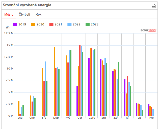

To, že se mají první bloky odstavovat "až" po roce 2045, mě, vzhledem k tomu jak dlouho u nás realizace tak velkých staveb trvá, rozhodně neuklidňuje.
Pokud si chceme hrát na půlprocenta efektivity u FVE tak přikládám výrobu jedné reálné FVE. Zajisté si všimnete, že v zimě, kdy je spotřeba elektřiny zásadně vyšší a i nadále se bude díky nucenému odchodu od fosilních paliv zvyšovat, si prostě bez technologií pro dlouhodobé ukládání s FVE ať už jich bude kolik chce, nepomůžeme.

Japao Joe píše: 9.11.2023 11:46:13 prostě bez technologií pro dlouhodobé ukládání s FVE ať už jich bude kolik chce, nepomůžeme.
to by platilo kdyby tam byla v zimě 0, stačí předimenzovat x10, a bude fungovat i bez úložiště.
Je to drahý, neoptimalny? - ano. Myslím že existuje nějaký optimální bod kde to předimenzování dorovná drahé úložiště.
Navíc výroba baterek roste s tím bude klesat cena stačilo aby i stagnovala , vyvíjí se nové technologie jako například ambri.com.
Nějaká levná technologie ukládání nevznikne na prázdném místě. Aby byla levná - musí na to být trh. To se děje například s Li-Ion baterkami posledních 10 let. To samý to Ambri zatím je sakra drahota 240USD/KWh, ale věřím že časem to bude pod 30USD/kWh. Pokud teda někdo nevymyslí něco ještě lepšího.

Takto předimenzovat to prostě nejde - není na to dost prostoru. Já mluvím o dlouhodobém ukládání např. H2->CH4. Ale tento způsob jaksi nikoho ani nenapadne, natož aby ho prosazoval, protože by to mohlo být účinné a nic by se na tom nedalo nahrabat bokem. Prostě budeme blbnout s baterkama, rozhrabávat hory, kšeftovat s povolenkama a financovat z toho nesmyslné projekty, abychom se nakonec vrátili k principům, které příroda používá od nepaměti (myslím ty nenáviděné uhlovodíky).

Japao Joe píše: 9.11.2023 13:41:42 Takto předimenzovat to prostě nejde - není na to dost prostoru. Já mluvím o dlouhodobém ukládání např. H2->CH4. Ale tento způsob jaksi nikoho ani nenapadne, natož aby ho prosazoval, protože by to mohlo být účinné a nic by se na tom nedalo nahrabat bokem. Prostě budeme blbnout s baterkama, rozhrabávat hory, kšeftovat s povolenkama a financovat z toho nesmyslné projekty, abychom se nakonec vrátili k principům, které příroda používá od nepaměti (myslím ty nenáviděné uhlovodíky).
Počítal jste to? Proč není dost prostoru? Pro rodinný dům mozna neni, ale obecně prostoru je dost. Navíc nakonec neni potřeba x10, ale třeba x3.
To že něco používá příroda neznamená nutně ze je to optimální. Může to tak být ale nemusí, ano forma kostí může být optimální vzhledem k hmotnosti a schopnosti nést zátěž, ale například fotovoltaika mnohokrát přesahuje fotosyntézu v účinnosti. No a vy pak chcete tu účinnost pokazit uhlovodíky :-)

Japao Joe píše: 9.11.2023 11:46:13 Pokud si chceme hrát na půlprocenta efektivity u FVE tak přikládám výrobu jedné reálné FVE. Zajisté si všimnete, že v zimě, kdy je spotřeba elektřiny zásadně vyšší a i nadále se bude díky nucenému odchodu od fosilních paliv zvyšovat, si prostě bez technologií pro dlouhodobé ukládání s FVE ať už jich bude kolik chce, nepomůžeme.
Z toho grafu jasně vyplívá, že problém představují 4 měsíce v roce - listopad, prosinec, leden a únor. Kam se bude ubírat vývoj je vidět na Německu a jeho plánech. Němci chtějí předimenzovat OZE. Soláry+přečerpávačky+baterky+slabý vítr v pohodě pokryjí 8 měsíců v roce. Zbytek bude záležet, jestli bude foukat. Pokud ano, tak soláry+přečerpávačky+baterky+silný vítr budou stačit. Pokud nebude foukat, tak němci nyní řeší vybudování nových 30 GW plynových elektráren, které do budoucna budou moci předělat na vodík. Němci tak budou mít dostatek plynových elektráren pro případ, kdy nebude ani foukat ani svítit. A zlepšování účinnosti FVE panelů bych nepodceňoval. Lidi, kteří si instalovali soláry v minulosti jednoduše na střeše vymění po 20 letech panely a hned budou mít skoro dvojnásobnou výrobu. Lidi na soláry dostávají dotace. Ve výsledku se o soláry starají a v létě mají přebytky, které posílají za minimální peníze do sítě.

To chcete spočítat přesně tady na fóru?
I to x10 je přehnané číslo. To co vidím na tom grafu - tak je potřeba předimenzovat to x5, aby výroba v zimě odpovídala původní výrobě v létě.
Logicky je že dlouhodobé úložiště vám ten součinitel zmenší.
Já jen oponoval že i pro předimenzování FVE x10 místo je. Pro výrobu 60TWh/rok EE v ČR potřebujete čtverec FVE 240km*2, jen půdorysná plocha střech je 311km*2. 366 tisíc ha bylo zaseto řepkou v roce 2015/16 to je 3660km*2 orné půdy. Víte kam putovala většina sklizní s té řepky? A k tomu jde ještě mimochodem vyuzivat to i pro zemedlestvi - agrivoltaika - otočte v létě ti extra panely aby nevyráběly, a v zimě tam stejně nic neroste. Jsem přesvědčen že místa je dost a s JE bude potřeba nakonec i mnohem méně.

I predimenzovani 10x je k prdu protoze 10x0 je... chvile napeti... porad nula. Ucivo 2., maximalne 3.tridy ZDS,

on ten únor umí být lepší než červenec
když jsou panely správně nastavené, mírně mrzne a je slunečno, tak lepší, než červencové vedro, kdy to dá 70% nominálu
a to mám pod panely slušný prostor, aby je nepřehřívala střecha
jinak samo uhlíkově neutrální dieselagregát to vyřeší ;)

jozka píše: 9.11.2023 17:47:14 I predimenzovani 10x je k prdu protoze 10x0 je... chvile napeti... porad nula. Ucivo 2., maximalne 3.tridy ZDS,
Jenže nula bývá málokdy. Proto také němci budou mít záložní plyn v podstatě o stejném intalovaném výkonu jako je spotřeba Německa. A právě že nula bývá málokdy, tak většinu času pokrejí OZE.
Zima je největší problém, takže třeba dnes je měsíc a 11 dní do zimního slunovratu. Svítí málo. Nicméně zase vítr také něco dá. Když se zvýší instalovaný výkon několikrát, tak i takové dny jako je dnešek bude pokrytý z OZE.
