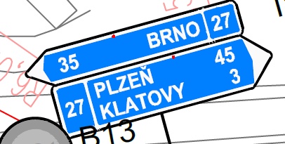

Tu B20a tady na návěsti prosímvás někdo dokážete nějak vysvětlit nebo ospravedlnit? :roll: :shock:
Příspěvky: 10434
Vypadá to hrozně. To tam je pak všude ihned vedle silnice zeď, že tam nevejde svislá značka po odbočení ? :roll:
Můžu se zeptat kde to je/má být ?
Poprvé u nás vidím omezení rychlosti na návěsti. Tady je to blbost a přitom na spoustě dálničních výjezdů by naopak podobná značka pomohla.
Ještě k té debatě o Hradci Králové a nové koncepci obecně. Je zajímavé, že na odpočívky se používají malá písmena, a vypadá to rozhodně lépe. A pak bych se chtěl ještě zeptat, jestli ta D11 je už celá přeznačená? Protože na některých návěstech před exity je HR. KRÁLOVÉ a na některých, významově a snad i velikostně stejných cedulích, je HRADEC KRÁLOVÉ.
Ale toto je roztomilé... :o :( :crazy:
D128, opravdu milé :) a v kterém projektu jsi to objevil? Obchvat Lukavce nebo Salačovy Lhoty?
Přímo soubor obrázku je nápovědou. :)
Už vidím, LKVC, dík :)

Bez znalosti kontextu to může a nemusí působit divně.
Někde taky značím stávající /nové / zrušené značky různými barvami (obvykle jen popisu a nožičky), je jasné, že např. značka P4 v odstínech šedi nebude asi reálný vzhled :-)
0310/II kolem Malše
Pro rýpaly z branže dodávám, že tady žádný takový doplňující kontext z legendy není.
A to číslo značky jsem tam taky nechal naschvál :)

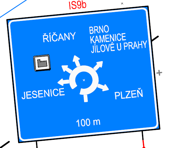

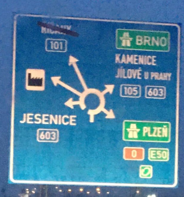

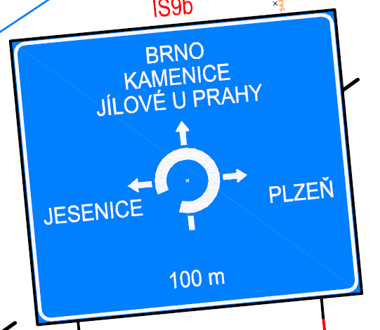

A (nejen) pro Mapmana mám ještě jednu hádanku... Původ tohoto taky jistě ihned odhalí :)
Příspěvky: 10434
Tak 27 místo 37 to už jde pochopit. :) Ale ta červená 128 bylo něco :lol:
Jj, a tohle se (bohužel :?) ve světle zde dříve odhalených problémů taky musí pochopit :D

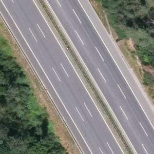

Má nejaký zmysel rozdielnosť vodorovného značenia na 3-pruhu na D1? Osobne sa mi lepšie ide po ceste kde sú čiary zarovnané (ako vľavo na obrázku).

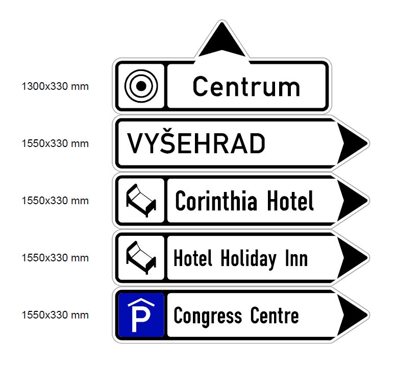

To přeznačení vypadá dobře. Měl bych jen jednu obecnou poznámku. Zaujala mě tato sestava značek:
Ta už tam je dneska a podle mě by se takto měly vždy označovat směry ke všem jiným cílům, protože je to přehledné, srozumitelné a vypadá to dobře. Bohužel je to ale v rozporu s TP 100, které v článku A.1.2.7 uvádí, že IS 5 lze použít pouze pro ty cíle, pro které není určena jiná značka. Jak hotel (IJ 10), tak kryté parkoviště (IP 13a) svoji značku mají, takže by to správně být použito nemělo a měla by tu být sestava těch IJ 10 a IP 13a s šipkami E 7b, což by bylo daleko méně přehledné a srozumitelné. V tomto případě by se měly TP změnit, bylo by to ku prospěchu věci. Možná mě v tomto směru překvapí aktualizované TP 65, ale moc tomu nevěřím... :)
Záleží na tom, jak si směrovku kdo vysvětluje. Řekl bych, že zákon nezakazuje použité směrové tabule s jiným cílem pro objekty, které lze znázornit vlastní značkou. Je to spíš pravidlo, aby ke kdejakému autoservisu či restauraci přímo u silnice nebyly směrovky využívány namísto informativní značky. Stejně tak v případě, že se jedná jen o jedno parkoviště za rohem, postačí informativní značka. Jenže pokud je nutno vyznačit více různých cílů na jedné křižovatce, bylo by umístění více informativních značek nad sebou či za sebou nepřehledné. V tom případě je vhodnější zvolit variantu směrovek pro jiný cíl.
V zahraničí je toto řešení obvyklé a je jen škoda, že my proti úmluvě používáme směrníky. Nemůžeme tak použít např. šikmý směr a oproti jedné tabuli zaplevelíme sloupek spoustami směrovek.
