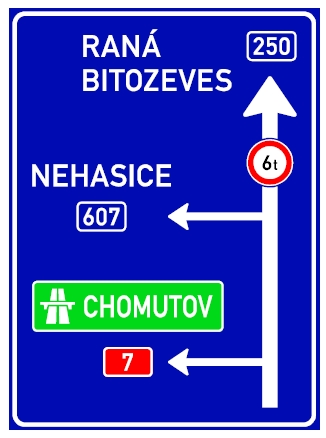

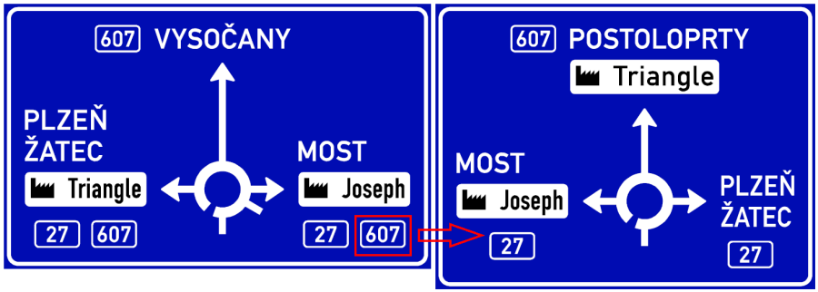

Na TA je zakázka Nasávací oblasti D7 a D8 - přeznačení. Trochu mate názvem - nasávací oblast je to pouze u D8 v Ústeckém kraji, u Chomutovské části D7 je to pak pouze konečně přeznačení hlavní trasy a Exitů dle nové vyhlášky, včetně protažení SMV na I/7 do hor po první křižovatku.
Koukal jsem do části s D7 (ta je výrazně menší
) a hned jsem objevil nějaké nedotahy.
Na tabulích před kruháči na výjezdech z Exitu 66 něco na jedné chybí a na druhé něco přebývá
A neměla by zde v tomto případě být ta 607 značena i na hlavní trase?Velkoploška v Exitu 60 zase nepočítá s horní křižovatkou jako průsečnou (tj. stav po dostavbě úseku Bitozeves - Postoloprty, datováno je to přitom už poté...)

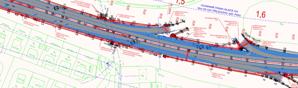

Může mi někdo zkusit vysvětlit, jaký je schovaný záměr v tomto (stažení dvou pruhů do jednoho a následné vyrobení odbočovacího pruhu?Je to z projektu na rekonstrukci 4pruhu u Třeboně. Marně se v tom snažím najít nějaký smysl... Proč by se zde z pravého průběžného nemohl rovnou stát odbočovací jako na mnoha jiných místech? I portálová značka tam už je...
Úpravu bych očekával spíše na opačné straně na připojení I/24 do silnice směrem od Budějovic, kde docela chybí rozumný připojovák...
Není to proto, že pak není úplně jasné, v kterých místech zipovat? Resp. že předpokládáte, že se plynule na konci pruhu přeřadíte do levého, ale auto před Vámi najednou začne zpomalovat kvůli odbočení a vy se kvůli rozdílu rychlostí už doleva nedostanete?
Z podobného důvodu se mi nelíbí chystané přeznačení pražské magistrály u sjezdu na jižní spojku. Teď je to tak, že z pravého pruhu buď přejedu do odbočovacího a odbočím, nebo ve vyznačeném místě zipuju doleva. Po novu bude pravý vedený přímo do odbočení. V kterých místech v případě kolony je pak správné zastavit a cpát se doleva? https://mapy.cz/s/ducuregedo
- Příspěvky: 6193
Já osobně tedy také nemám rád, když jedu jedu a v poslední chvíli zjistím, že odbočuju
Nepozornost, ale jízda za kamionem přes který nevidíte. A právě to může být jeden z důvodů, proč k této úpravě došlo. Umím si představit, že na podobných místech dochází ke kolizím, když řidič co odbočit nechtěl dupne na brzdu. A také si umím představit klasickou "českou" situaci, jak se znalci daného místa řadí už kilometry předem do levého a pak nechtějí nikoho před křižovatkou pustit mezi sebe.
Stejně tak u Sedlic https://mapy.cz/s/kanupanuvo bych mnohem radši viděl zřízený odbočovací doprava, a levý by zaniknul až po rozpletu na rampě. Kamiony by jely buď rovně nebo na začátku odbočovacího pruhu přejely doprava, osobáky by mohly předjíždět levým. Tohle řazení s kamiony přesouvajícími se do levého je poměrně nešťastné, ale bohužel není neobvyklé (Mirošovice, Modletice apod.)
- Příspěvky: 6193
Ty Sedlice brzy ukáží svou slabinu. Nyní se tam těch pár aut prokličkuje, ale až se D35 spustí a vše se z Hradce nahrne tudy, bude to aspoň zpočátku pěkný mazec. A trojlístek u Kuklen bude samé otáčející se vozidlo
Majkii: za mě je tohle hrozný nešvar poslední doby "v zájmu bezpečnosti" .. potkávám to čím dál častěji, většinou však pro levé odbočení. Ani tam to ve většině případů nepřineslo v žádném případě zvýšení bezpečnosti, přesně naopak. Tohle je ale ultranesmysl. To můžeme rovnou přeznačit stovky sjezdů a MÚK u dálnic a znehodnotit tak všechny ty postavené krátké "vyměňovací" 4-pruhy.
Honey: promiň, nepozornost je svině, ale to stažení do jednoho pruhu vyvolá v průměru rozhodně více nebezpečných situací, než pár lidí, co přehlídnou návěst, že pravý odbočuje. A to nemluvím o té přechodné době po změně "než si to sedne". Ty, co jsou v levém pruhu půl kilometru dopředu, je pořád dost času objet plynulou jízdou v pravém.
ElWapp: Sedlice by samozřejmě chtěly řešení, jak popisuješ (nebo půl křižovatky přestavět kompletně), ale tady by to bylo nadbytečné. Tady opravdu bohatě stačí a nejlepším řešením je nechat pravý přejít v odbočovací tak, jak je to na mnoha místech. Tuhle úpravu vymyslel zase nějaký novodobý inženýr (a to studuju taky inženýra).
Tohle dává smysl když ten poměr dopravy je řeknu 95:5 ale když je třeba 80:20 tak je to pěkná kravina, protože auta, které sjíždějí musí taky zipovat a potom sjet. Za mě ma byt sjezd a pak zip.
Sjezd a pak zip je samozřejmě ideální. Především v těch případech, když je to, jak píšeš třeba 80:20. Tady to ale, předpokládám, bude směřovat k 50:50 a tudíž nevidím nic špatného na tom řešení, že průběžný přechází v odbočovací. Pořád stokrát lepší než to v malůvce, co je v plánu.

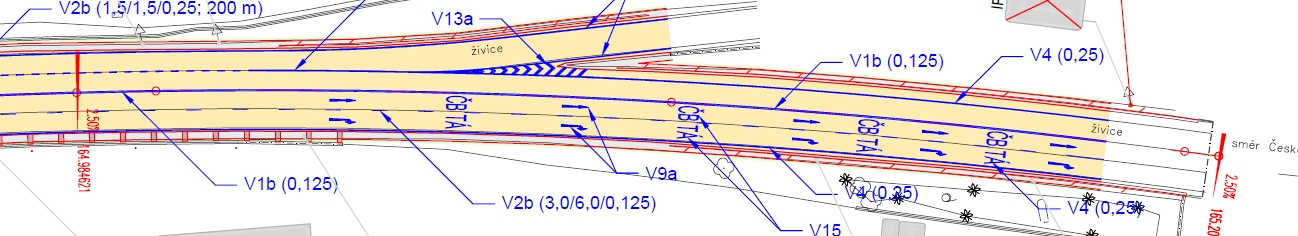

A reko průtahu Písku je čerstvě vysoutěžená a tam to na žádné sjednocování nevypadá, vše při starém jen s nápisy na vozovce...
- psk.jpg (201.22 KiB) Zobrazeno 5769 x
Nápisy "ČB" a "TÁ" jsou sice hezké (i když myslím, že pro názornost by klidně stačilo "CB" a "TA"), ale nechápu, proč tam mezi tím nejsou i nápisy "20" a "29"...
Souhlasím, číslo by tam mohlo být taky. Ale písmenka pro města jsou za mě využitelnější více řidiči, takže prioritu bych nechal v písmenkách.
A připojím související myšlenku a to tu, že když jde o dálnice, tak tam nechápu ty “déčka”. Stačily by čísla dálnic a ne D1 a D48 jako např.u Bělotína, akorát to zabírá místo a číslo je smrsknuté.
Jinak zaplaťpánbůh že k žádnému sjednocování nedochází a ta prasečina bude snad jen u Třeboně.

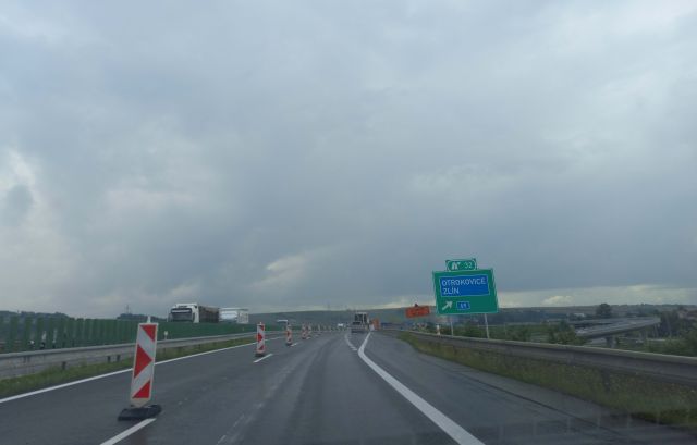

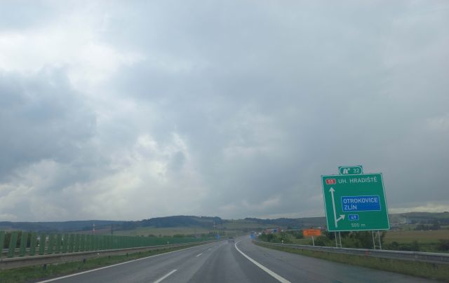

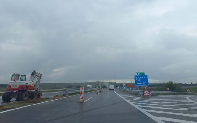

Dopravní značení na obchvatu zase ta stejná tragédie jako jsme svědky poslední dobou i jinde... Na IS6b ve směru od Hulína se před exitem Otrokovice (exit 32) šofér dozví, že v přímém směru sjede až v Uherském Hradišti, do té doby že žádný sjezd není. A my přitom víme, že hned dalším sjezdem jsou Napajedla, kudy bude např. i ideální přístup do průmyslové zóny na Kvítkovické ulici. O tom ale ani zmínka... Proč ten cíl Napajedla nemůže být na IS6b uveden pod tím Uherským Hradištěm???? Takto budou třeba kamiony odbočovat už teď a zbytečně budou projíždět celou I/49 ulicí Zlínskou a pak I/55 ul. Napajedelskou... Navíc na IS6b před exitem 30 (exit Otrokovice sever) je z tohoto pohledu velice progresivně vyznačen pod cílem UH. Hradiště a Zlín i cíl Otrokovice - jih (tím se ale asi myslí exit 32 Otrokovice, protože IS6b před exitem 32 už v přímém směru o Otrokovicích mlčí..). Proč tedy nemohou být na IS6b před exitem 32 ty Napajedla? Pozitivní je, že na exitu 32 zůstala možnost sjezdu od Hulína do Otrokovic, zarážející ale je, že v opačném směru to nejde, byť je to stavebně připraveno (viz. předchozí diskuze). Oblast Objízdné ulice generuje velký objem kamionové dopravy, ta bude ve směru na Hulín moci využít jen exit 30, což podle mě hodně zatíží ulici Nadjezd a křižovatku s I/55... Směr na UH přes ulici Kvítkovickou je v tomto ohledu asi pochopitelný... Zajímavé je, že oproti poslední dobou používané taky dle mého pohledu progresivní věci - totiž označení i půlprofilů jako dálnice, je zde ukončena dálnice hned v exitu 32 a celý obchvat je jen jako jednička. Zde to asi souvisí s tím, že obchvat supluje uzavřenou původní trasu I/55, není tudíž možnost jet mimo trasu dálnice... Jinak sláva, že už je otevřeno, jsem zvědav na plný profil...
- 001.jpg (28.33 KiB) Zobrazeno 5961 x
- 002.jpg (27.84 KiB) Zobrazeno 5961 x
- 003.jpg (30.55 KiB) Zobrazeno 5961 x
Re: [D55] 5505 Otrokovice, obchvat JV
V Česku se názvy příších křižovatek značit nebudou, zvykni si. A říkat kvůli tomu celému značení "tragédie", to už je opravdu diagnóza.
Tak ono se stačí podívat všude kolem nás, aby člověk viděl všude to označení více, či méně funguje na podobném, logickém principu. Jen my jdeme vlastní cestou, řidič ze zahraničí musí být poměrně zmaten... Už jen kvůli tomu si jaksi, Mapmane, zvyknout stále nemohu a vždycky na to jaksi poukážu. Chápu, že dneska už asi každý jede podle navigace, protože jinak by asi ne úplně znalý člověk u nás asi dobře nesjel, ale počítat s tím už při tvorbě obsahové náplně cedulí, nevím, nevím... Ono možná by ani nešlo přímo o nějaký ten název křižovatky, stačilo by, aby se na IS6b objevil jako druhý ten cíl, co je zpravidla uveden jako druhý (nebo ten úplně spodní) cíl na IS 8b. To bývá zpravidla místo, ke kterému se odbočuje na tom následujícím exitu... Řidič by se o tom dozvěděl už před křižovatkou, a ne až za. To je celý problém, na který stále poukazuji... Ale ano, dost věcí se povedlo, jak už píšu jinde a za to dík (cíle pod čarou, vzdálenost k odpočívkám, přeznačení SMV na dálnice atd... Toto ale zůstává zbytečně zakonzervované...
