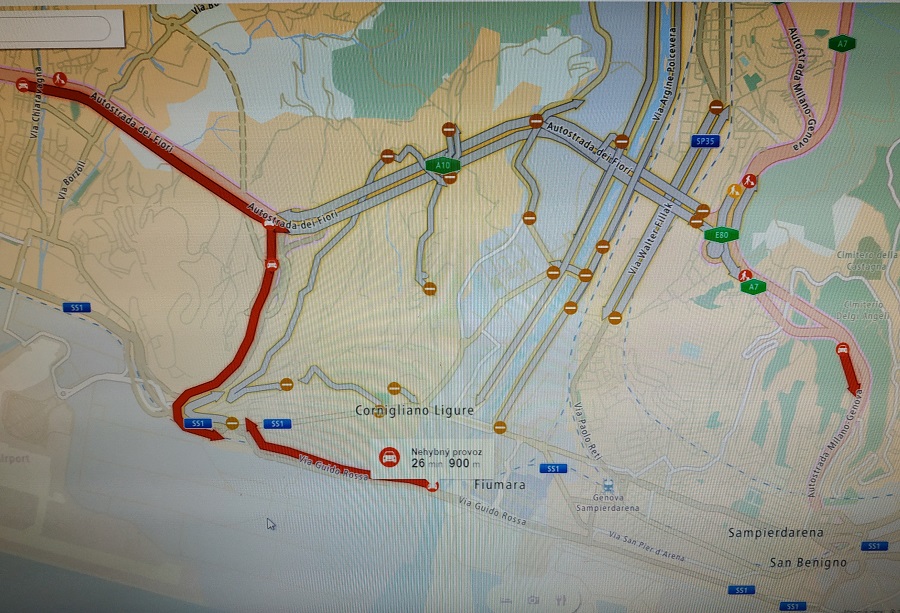

Dnešek ukáže, včera byl svátek a spousta lidí tudy ze šoku radši nejela, jen když něco nutně potřebovala. Ukazovalo mi to maximálně půlhodinové kolony. Nyní ty kolony nabývají každou minutovou aktualizací navigace
Jenže jak to bude v příštích letech, když tu dálnici víceméně nelze objíždět jinudy než přes město anebo po klikaté silničce v kopcích ? Ke všemu se bude muset nějak zpřístupnit staveniště a někudy odvážet tuny zbytků mostu, což si určitě vyžádá i další uzavírky okolních silnic nebo zabrání části dálnice.
Ke všemu jak koukám, nedá se směrem na NICE najet na dálnici hned na tom prvním nájezdu za mostem a musí se pokračovat přes další město.

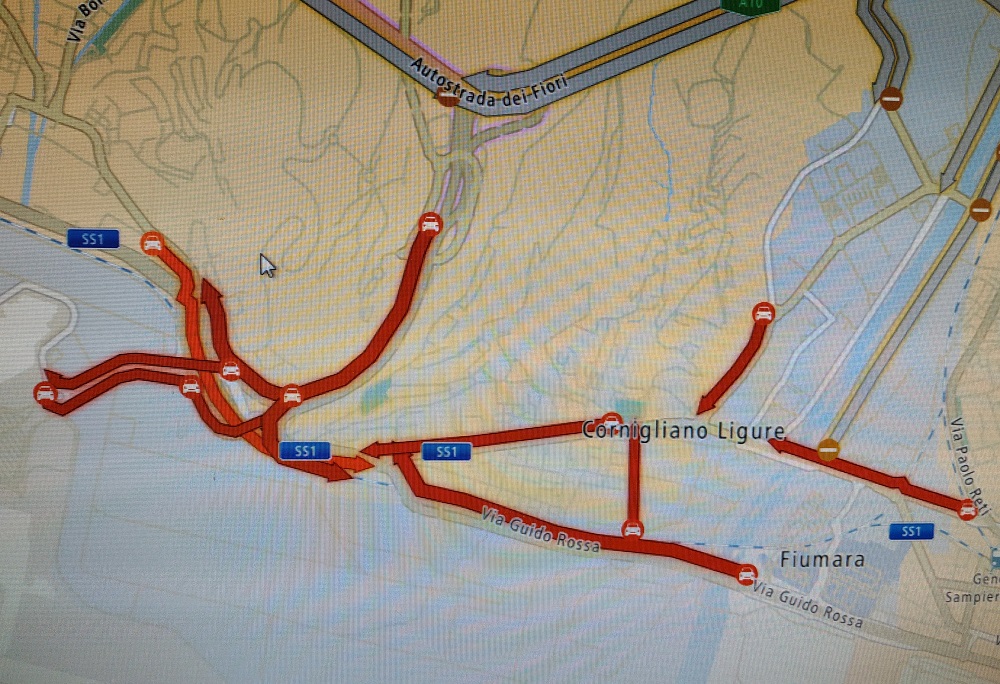

Co mě ovšem nejvíc překvapuje, že na tak dlouhém a důležitém mostě na E80, navíc před dálniční křižovatkou nejsou žádné dopravní kamery, jinak by z nich už dávno poskytli médiím záznam. Teď už jedině čekat, jestli někdo nemá záznam z autokamery.
Aktuální doprava:
Aktuální doprava:
- IMG_20180816_121329.jpg (304.72 KiB) Zobrazeno 6595 x
Re: Itálie
Nevidím důvod, proč by se musely domy pod mostem bourat. Pomocí jeřábů odvézt auta, most postupně rozřezat, dělníci mohou být jištěni také z jeřábu. Domy jsou nyní prázdné a pokud by náhodou nějaká část odpadla, tak nikoho neohrozí.
V objízdné trase ne největší problém na Piazza Ernesto Savio. Nyní se dívám na Google maps a zdržení je asi 15-30 minut, to není tak hrozné. Ráno a odpoledne to bude horší.

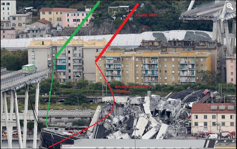

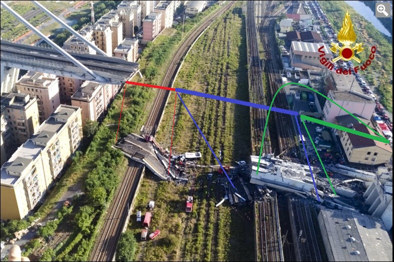

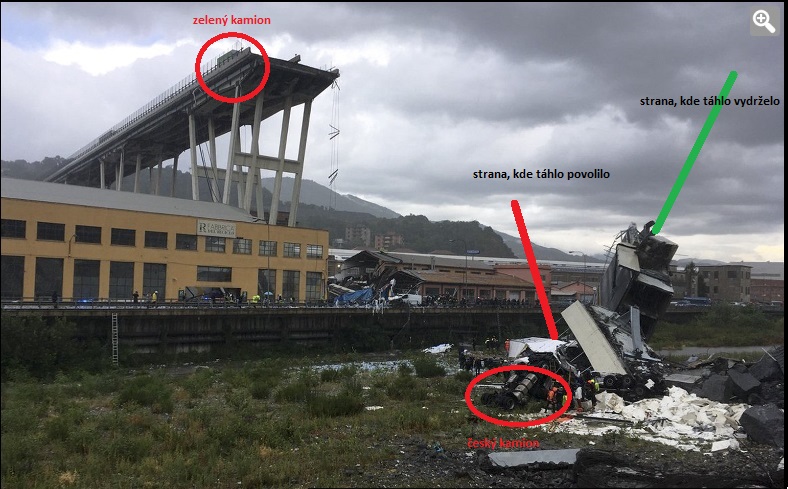

Honey72: Moc pěkný souhrn. Když jsem se na tu sestavu díval, až teď mi došla jedna drobnost, která není z jednotlivých fotek tak lehce vidět. Všechny díly spadlé mostovky jsou v ose mostu a naplocho. Kromě jedné jediné, a to zrovna té části pod českým kamionem a před zeleným kamionem. Je to konec věšadla a to se "zapíchlo" do země pod úhlem skoro 90° koncem věšadla nahoru a ještě mimo osu mostu (foto 1). Nejsem odborník, ani vyšetřovatel a přiznávám, že stavební fakultu jsem nedokončil
, ale tady to vypadá, že povolilo táhlo právě "pod" českým kamionem a před tím zeleným. Následně se mostovka zhoupla do strany, postavila se "na štorc", dostala tak do krutu pylon, převážila druhou stranu, která se zhroutila (foto 2). Tam je to taky zajímavé. Na leteckém pohledu (foto 3) mi nějak chybí celá jedna část mostovky a to právě konec věšadla. Po chvíli jsem si uvědomil, že je vlastně "schovaná" pod troskami další části mostovky téměř u paty pylonu. Tady táhla asi vydržela a chovala se jako provazy na houpačce. Ta mostovka, co pak na to spadla, je navíc vzhůru nohama, takže povolila až na konec, když se zhroutil pylon.

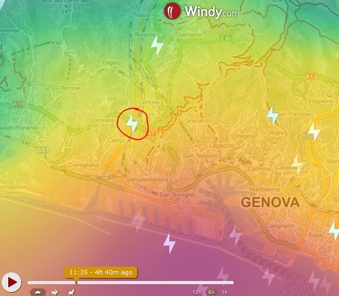

A teď ja jednu teorii. Nemam stavební školu, ale elektro. Pokud do te kovové konstrukce udeřil blesk, tak procházel kovovou konstrukcí el. proud. U něj je blbé to, že udělá neplechu v nejslabším místě kde vytvoří teplo. je to jako u pojistky když se přepálí. Pokud tedy bylo nějaké poškozené místo v laně, tak úderem blesku se ještě oslabilo.

Co se týče toho blesku, odborníci všichni do jednoho tvrdí, že blesk samotný nemůže způsobit kolaps, že to musí být souhra více vlivů. Každopádně, už vidím jak se u soudu bude správce na ten blesk nekonečně odvolávat.
