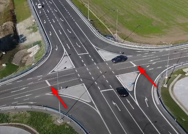

Co je to na té fotce ta zbastlené dopravní značení? Proč je přes hlavní ta tlustá přerušovaaná čára?

ElWapp píše:Co je to na té fotce ta zbastlené dopravní značení? Proč je přes hlavní ta tlustá přerušovaaná čára?
Jak je vidět i na náhledu posledního videa, není to na hlavní, ale na vedlejší. V souladu s TP 133 pro zdůraznění přednosti v jízdě.
Re: Krnov, SV obchvat
Ale teď si vlastně uvědomuji, že je to tam opravdu nějaké divné, protože ta čára by tam měla být jenom jedna a ne dvě...
Já měl na mysli tohle (str. 43):
Dle přítomných značek P2 má v tomto případě jít o variantu 2, ale zřejmě byla nejdřív nakreslena varianta 1 a pak (zatím) nebyla smazána původní čára.
Warcz
Příspěvky: 2375
Příspěvek od Warcz »
Přesně tohle myslím.
