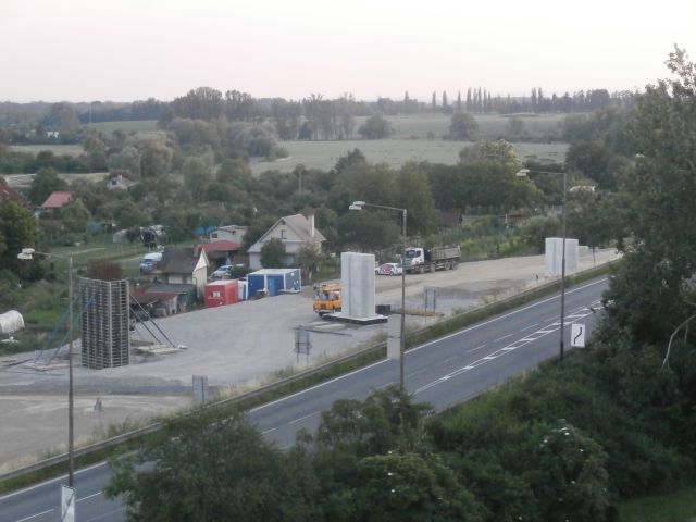

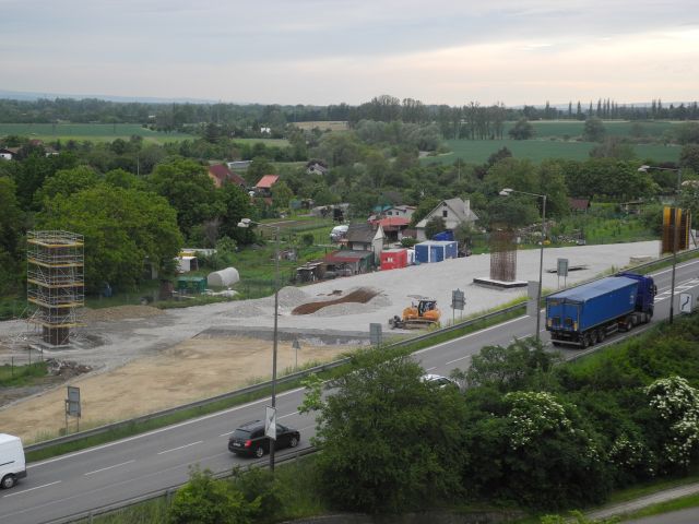

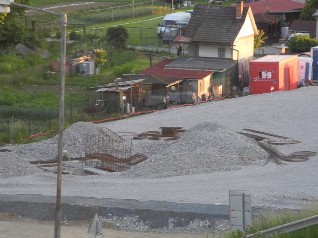

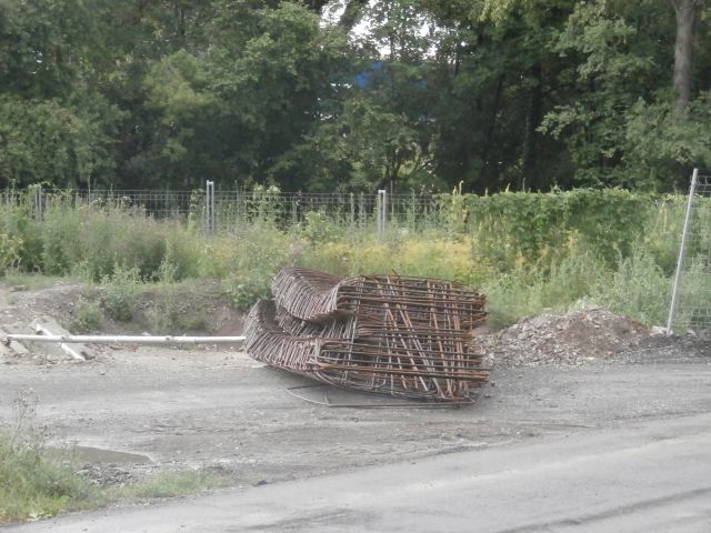

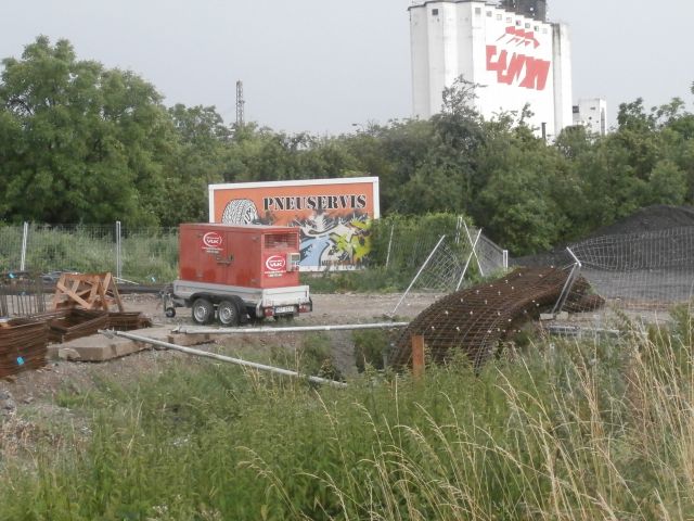

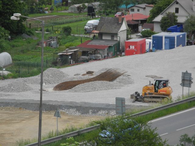

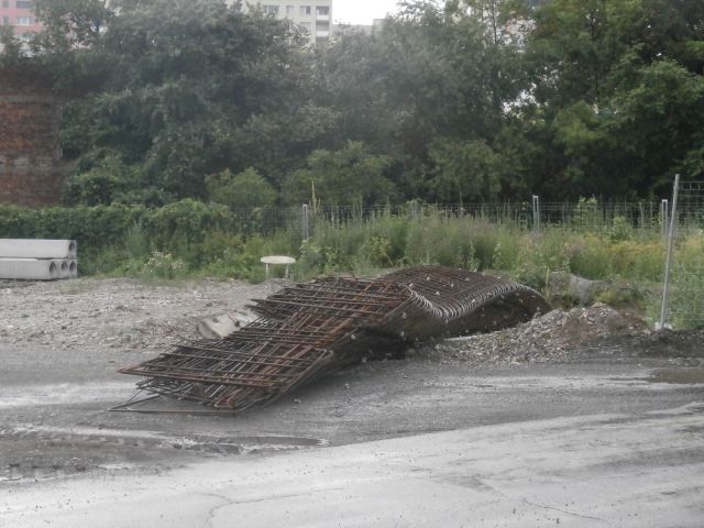

Tak nevím, jak to s tou naší estakádou dopadne... Zatím postavili armování pro čtyři pilíře a jedno z nich už se poroučelo k zemi... Ještě včera tam pilíř č. 3 stál, a dnes už se válí ve štěrku. Kde se stala chyba?????

petsheny píše:Tak v neděli se objevilo lešení i prvního budované dvojice sloupů přemostění prodloužení ulice Opavská, tratě ČD a přeložené ulice Blížčická. V pondělí začali montovat ocelovou výstuž. Včera už lešení na jedné demontovali, jelikož se výstuž "složila" a vykonila o cca 30°. Druhá byla v pohodě. Dnes ráno už bylo vidět, že "padá" i ta druhá.
Osobně bych tady tuto vyvázanou armaturu zvedl jeřábem, osadil distančními tělísky (ty už tam jsou), obedněnil a zabetonoval.
- Příspěvky: 2757
Osobní názor stavebního dozoru bude asi jiný.Lenny píše:Osobně bych tady tuto vyvázanou armaturu zvedl jeřábem, osadil distančními tělísky (ty už tam jsou), obedněnil a zabetonoval.
A proč by měl být jiný? Proč by měli vyvázanou výztuž odcvakat a vázat to znova? Rozteč mezi pruty lze upravit.

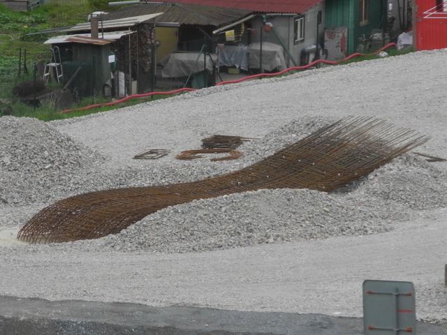

Souhlasím s Lennym, taky bych to zkusil s jeřábem, ale z fotek je patrné a ze zkušenosti se obávám, že se min. částečnému převázání nevyhnou. Deformace roztečí na vodorovné ohýbané výztuže a sponách vůči hlavní přímé bude značné. Vycvakáním vázacího drátu na spojích s tou pomocnou vodorovnou by se mohl pilíř srovnat.Lenny píše:A proč by měl být jiný? Proč by měli vyvázanou výztuž odcvakat a vázat to znova? Rozteč mezi pruty lze upravit.
Ještě horší bude, pokud je hlavní vodorovná výztuž tou destrukcí prohnutá. To by byla zralá snad už jen pro Metalšrot Tlumačov.
Případ deformace výztuže pilíře I/57 v Krnově bylo jen nahnutí, to se dalo srovnat. Případ Přerov bude dle mého názoru fatálnější.
Ještě v roce 2009 nás poláci obdivovali za rozsah a kvalitu našich silnic a dálnic. (rezonující osobní vzpomínka ze stavby mostu přes Odru na obchvatu Wrocławi)
Za mě tedy dost průšvih. Na místě dozoru - celý vyházet, vlepit do spodního betonu pořádnou armaturu, tahle teňoučká a ohnutá je už na prd a začít znovu od začátku. Kdo tu pavučinku projektoval?
Obecně jsou pro železobetonové konstrukce lepší dva tenčí profily stejného součtového průřezu, než jeden tlustý.
Naprojektováno to mohlo být správně, ta výztuž jen nevydržela v této fázi na vzpěr. V takovém případě by se měla výztuž pilíře montážně diagonálně ukotvit než ji obemkne bednění, nebo stavět bednění pilíře v těsném závěsu za výztuží, ať se má o co opřít. Nejpracnější, ale nejúčinnější je bodové svařování výztuže místo vázání drátováním.

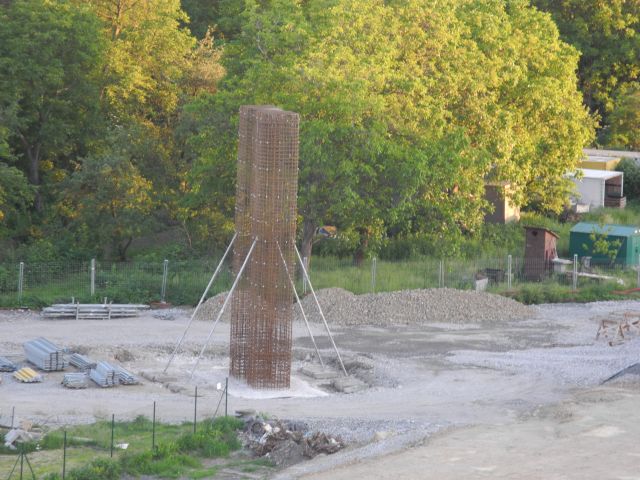

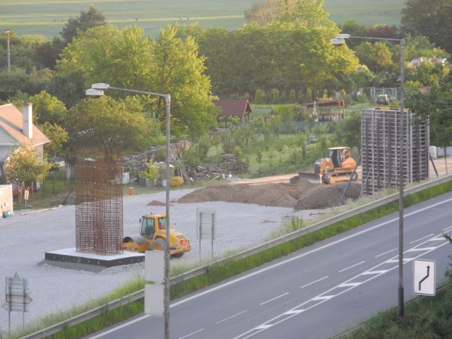

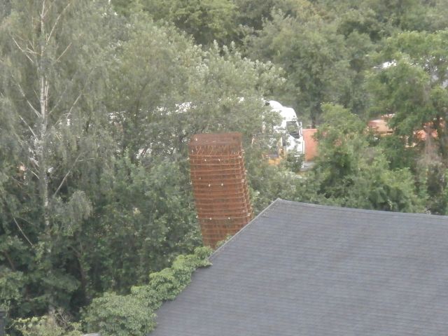

Tak ho nenarovnali, ale vycvakali... A evidentně provedli nápravná opatření: Pilíř č. 1 již rychle obednili, čtyřku podepřeli. Ale ke dvojce odvážně postavili parní válec, asi aby když to taky náhodou spadne, tak aby to stálo za to. Nebo aby tím dokázali, že to nespadne... No když to tak sleduji, nespadne nám ta estakáda po prvním průjezdu naloženého kamionu???

zesp: Dle fotek alespoň zmenšili vzpěrnou délku (výšku) šikmými vzpěrami, snad nepřijde zemětřesení nebo tornádo.
Na první fotce vedle hromady se štěrkem leží původně přímá výztuž, nyní zprohýbaná otep habrových klacků či klubko hadů.

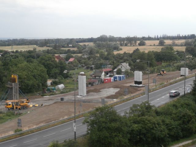

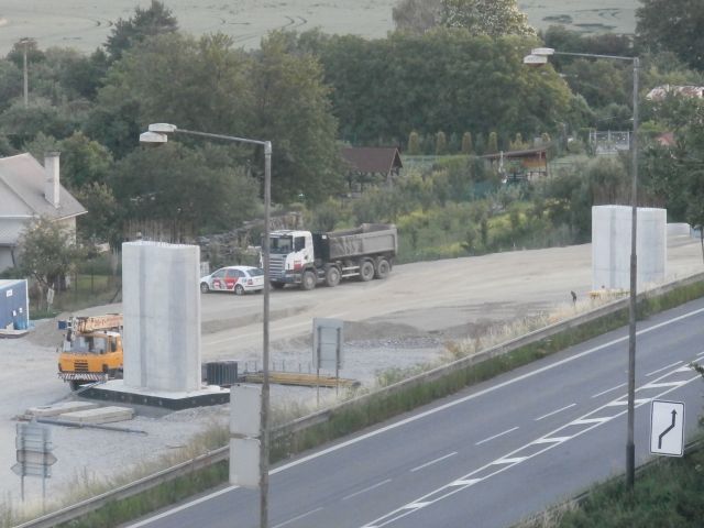

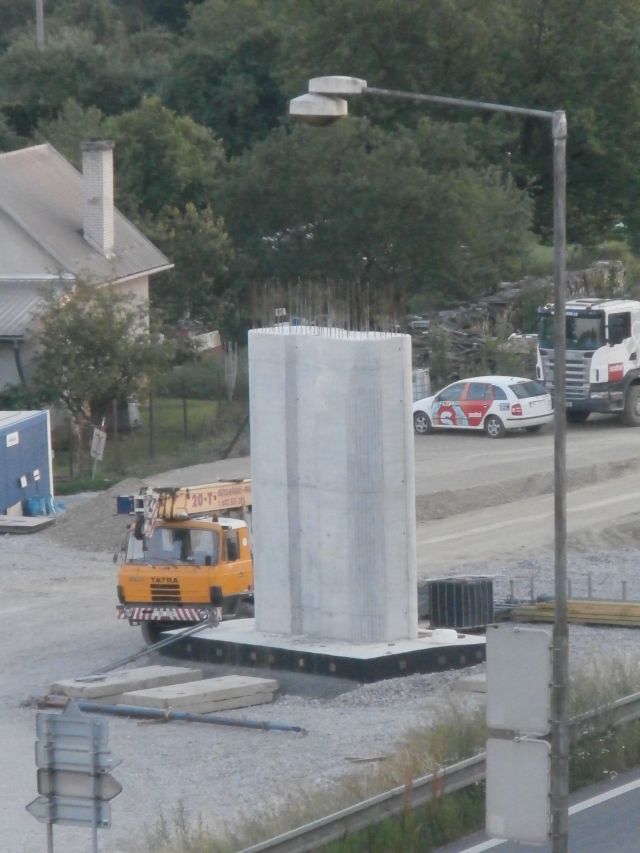

Tak už máme vybetonované první dva pilíře... Třetí je čerstvě ošalovaný (je to ten, co se poroučel k zemi). Uzavírka ulice Polní ulici je prodloužena do 29.7.2019, ale není zde ani náznak zahájení výstavby některé z komunikací, které by se měly napojovat do budoucí OK... Ani zdaleka není hotová jižní opěra. Tak nevím, jestli je i to reálně splnitelný termín...

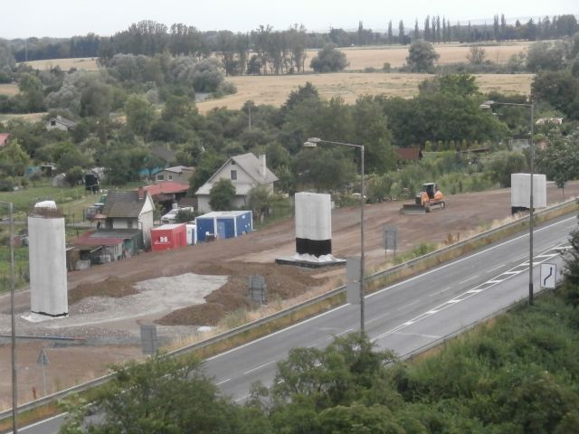

Tak nevim, jak to s tou naší estakádou dopadne... Dnes jim v té bouřce spadly hned dvě armatury. Sice byly podepředny z těch širších stran, ale zřítily se na tu stranu užší... Takže bilance je zatím neradostná. Tři pilíře jsou vybetonovány, čtvrtý obestavěn bedněním, což ho zachránilo, další zůstal sice stát, ale je pokroucený jako paragraf... Dva se poroučely k zemi. Jediný, který vše přestál, je ten přímo u trati. Což je štěstí, protože kdyby chrámnul na trať, tak je to skoro jako ve Studénce... Teď kolem něj běhá spousta chlapů a podpírají to i z těch stran užších... To s tím copak nemají zkušenosti, že to dělají metodou pokus - omyl???? Co vy na to, zde diskutující stavaři???
- P7010003.JPG (87.38 KiB) Zobrazeno 6808 x
- P7010002.JPG (75.73 KiB) Zobrazeno 6808 x
- P7010001.JPG (85.31 KiB) Zobrazeno 6808 x
Na prvním snímku nad střechou zachycena vykukující armatura pokroucená jako paragraf, bavili se tam, že asi ji strhnou taky... Na dalších snímcích vybetonované tři pilíře a jeden ošalovaný. Ten třetí vybetonovaný pilíř zprava je ten, co jim chrámnul prve...Na jižním předpolí estakády se práce hnuly dopředu, probíhá nasypávání nájezdu k estakédě a výstavba spojovací větve od Polní ul. k budoucí KO u Lidlu... Akorát nechápu to stahování stěn kolem náspu jakýmysi kurtnami či co to je. To faktu be držet a nerozjede seto??? Více v galerii...
