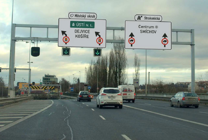

mapman píše:monin: Malými krůčky k lepším zítřkům ais nestačí co? Velikost symbolu i nápis Praha jsou naprosto v pořádku, nápis má 420 mm na výšku, víc už se nikde nedělá a je to zbytečné - ty fotky trochu zkreslují, v reálu to vypadá líp.
Tak vzhledem k tomu, že člověku opravdu už není šestnáct, tak rozhodně ne. Ale snad alespoň příští generace si těch lepších zítřků užijí dost a dost. Ale o to samozřejmě až tak nejde, že já už ty světlé zítřky neuvidím. Spíš by mě zajímalo, kolik takové pomalé krůčky stojí peněz navíc. Místo toho, aby se dělaly změny komplexně a pořádně, vzniká zde neskutečný mišmaš, který nemůže dát do pořádku nikdo, ani za dalších 25 let. Vždyť co značka, to vždy jeden neuvěřitelný unikát - a to se bavím jen o značení instalovaném, či přelepeném, jen za posledních cca 5-10 let, ne o těch ještě starších značkách.

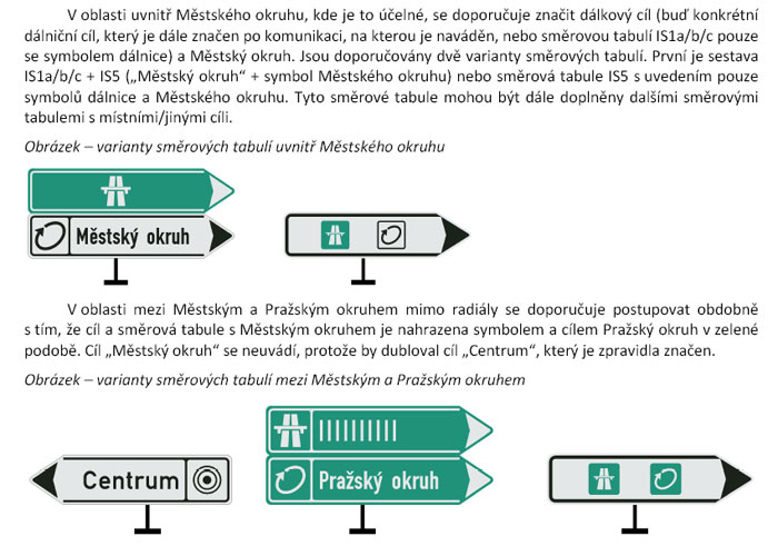

Posílám ukázku z materiálu, který na základě změn ve značení zpracoval stát pro speciální případ města, Prahu. Byly tu různé dotazy jak značit to či ono v Praze, vybral jsem nějaké stránky, z kterých je ten navržený systém patrný. Nedělejme si ale iluze, Praha si dělá co chce a Ministerstvo dopravy je slabé na to, aby stanovilo, že Praha je součástí Česka a bude poslouchat :(

Krásné. Proč se nedá do nějakého zákona že jsou to závazné pokyny, aby se s tím Praha naučila pracovat?

Parada, tohle mi udelalo radost :)
A s Prahou o tom nekdo mluvil, nebo jim to bude dano jako hotove a oni se na to vykaslou?

Je to sestaveno z prvků, které jsou teď rok nově ve vyhlášce. ŘSD je masivně začalo používat, projektovat s osazovat. Každopádně, to že má být MO bílý a zeleně Brno nebo zelený a bíle Bráník, na to má TSK jiný názor. Jiní lidé, jiné představy. Určitě se v dalších příspěvcích objeví i názory i že toto není pěkné, není dostatečná změna atd.
Bohužel na tom "stát ve státě" něco bude. Ministerstvo a magistrát jsou politicky podobně silné jednotky. Nevím jak to dopadne, toto vznikalo roky, samozřejmě i s projednáváním uvést to v život.

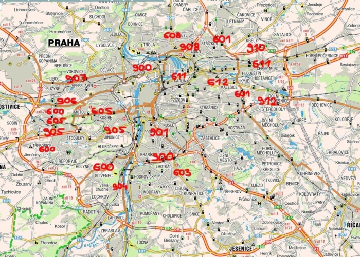

V centru Prahy být silnice první třídy nemohou, musely by patřit státu a starat se o ně ŘSD. Ale hlavní třídy a výpadovky by klidně mohly být značeny jako silnice druhé třídy. Praha je stejně něco jako kraj a krajské silnice jsou druhé třídy. Značení komunikací jmény okruhů a radiál jsou snadné pro Pražáky, ale nikoliv pro návštěvníky města nebo tranzit. Nevím, neznám velkoměsto, které by po městě vymazalo všechny čísla a cíle. V Německu vede centry velkých měst i první třída. Proč nezavést pro Prahu novou číselnou řadu, např. 9xx, kdy výpadovky by měly čísla dálnic a silnic ke kterým vedou, 900 by byl Městský okruh.
praha čísla silnic.jpg (219.21 KiB) Zobrazeno 10246 x

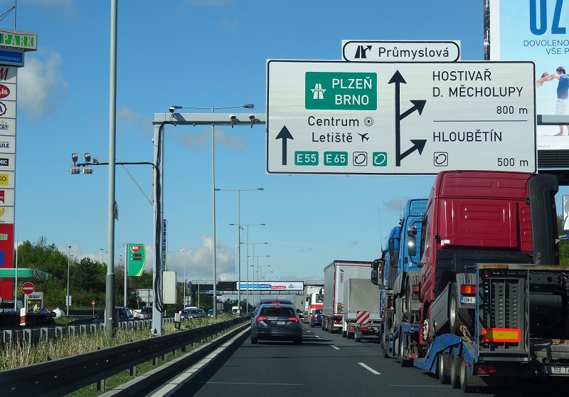

Na Štěrboholské radiále se objevila první "testovací" značka vyhotovená podle nového konceptu značení pro Prahu. V záplavě reklam se sice trochu ztrácí, ale jsou na ní vidět nosné prvky nového systému pražského značení - barevné odlišení dvou okruhů, názvy křižovatek podle ulic, používání symbolů:

Hmmm , tak to je tedy bomba. :ok:
Tomu nemohu snad ani uvěřit, že se něco takového ve skutečnosti opravdu realizovalo. Je to opravdu reál? Není to jen fotomontáž? Nebo nenainstalovala to tam nějaká skupina jen ilegálně, a jakmile to TSK zjistí, tak tu anarchistickou značku okamžitě snese dolů a navrátí tam své oblíbené místní cíle? :)

Fotomontáž to není. Dneska sem na tu ceduli "zíral" a říkal sem si jestli se mi něco nezdá.

Proc je leva sipka kratsi nez prava?

Za mě super! Jen jsem trošku nervózní z toho, jak se nová koncepce popere s touhle a jí obdobnými značkami: https://mapy.cz/zakladni?x=14.5489884&y ... itch=0.059

Jakub Šponar píše:Fotomontáž to není. Dneska sem na tu ceduli "zíral" a říkal sem si jestli se mi něco nezdá.
A v reálu to vypadá ještě lépe, než na té fotce?
ElWapp píše:Za mě super! Jen jsem trošku nervózní z toho, jak se nová koncepce popere s touhle a jí obdobnými značkami: https://mapy.cz/zakladni?x=14.5489884&y ... itch=0.059
Jednoduše, vleze se to taky na velkoplošnou značku, že, mapmane? :)
Takže je tedy šance, že se Praha postupem času, takto promění celá na bílo, včetně samotného centra? :kladivo:
