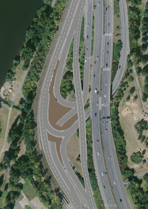

Osobně mám trochu jinou představu o řešení JV předpolí BM, při parametrech pro MK by se to dalo:

Hezké, jen to neřeší kolizní místo Strakonicķá × K Barrandovu × MO × exit Braník.

mapman píše:Osobně mám trochu jinou představu o řešení JV předpolí BM, při parametrech pro MK by se to dalo:
V tomto řešení bych viděl problém s:
autobusovou zastávkou směrem do centra
nedostatkem místa na mimiúrovňové křížení sjezdu na Modřany a nájezdu na Barr. most z centra
neřeší krátký úsek na vykřížení z růsných směrů na Barr. mostě
neřeší možnost jet Strakonická -> K Barrandovu
V té studii jsou všechny tyto problémy vyřešeny lépe.
