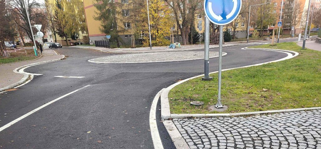

MiniOK jsem poslední dobou taky řešil. Sice ne Praha, ale v ZR je krásný nový příklad, jak se to dá úplně posr… Sice z kvalitních materiálů, ale geometrie jen osobáky. Průjezd BUS+ je úplně šílený. Vjezdy a výjezdy jsou tak úzké, že se tam bus nesmí s nikým potkat. Takže bus čeká 30 m před vjezdem na auta, co vyjíždí jeho směrem. A MHD tam jezdí docela dost. Ani výškové řešení není žádný terno, vlevo na foto je snad i vidět ten ďolík.
Ještě není na streetview, tak jen foto.

Ja tam jel jednou, transitem s vleckou. Nastesti v pravem. At mi nikdo prosim nevyklada, ze se ten levy nedal udelat nejak civilizovaneji nez do praveho uhlu (ta fotka z Panoramy, je velmi, velmi milosrdna). Ostatne, staci se podivat v jakem stavu ten obrubnik je. Na to jak je tvarovany a de facto novy.

Tyhle zkosené obrubníky na OK mi vždycky přijdou zbytečně vysoký. I sem se to moc nehodí.
