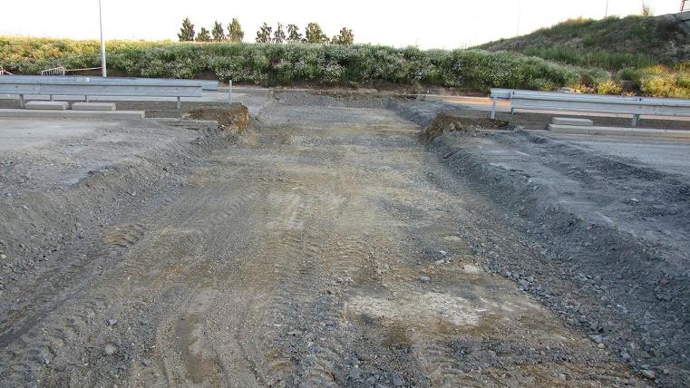

že by to bylo toto :)
cca 10m na východ od mostu

2kasme: jo, jo, řekl bych, že to odpovídá tomu uvedenému parcelnímu číslu, jak je na snímku z katastru. Takže klasika, nejdřív postavit, potom rozbourat a potom jezdit přes vzniklé "hrby". :crazy:

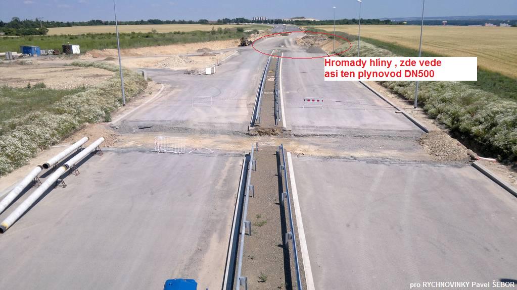

Jak hluboko pod vozovkou má být ten plynovod?
Re: Vysočanská radiála (R10 - Kbelská)
Jak to bude s přeložkou plynovodu DN500, který podchází trasu asi o 100m východněji (tam co jsou ty hromady hlíny)?
Bude podcházet trasu šikmo a zruší tam jenom odbočku tohoto DN150. Může takovýto plynovod křížit silnici šikmo? Pokud může jít šikmo, tak už jsou asi pozemky na přeložku vyřešeny. Pokud ne tak je to všechno ještě v nedohlednu.

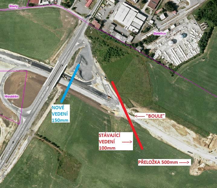

Trasa přeložky je jiná, původně měla jít nová trasa podél severní strany radiály, majitel pozemku však nechtěl mít na poli věcné břemeno. Hloubka pod vozovkou bude 3m. Mimochodem 500mm vedení bylo ze šikmého průchodu pod VR přeloženo příčně v loňském roce. Jediné, co bude muset být uděláno po přeložce 150mm vedení, je zrušit šikmou část původního 100mm vedení pod onou "boulí".

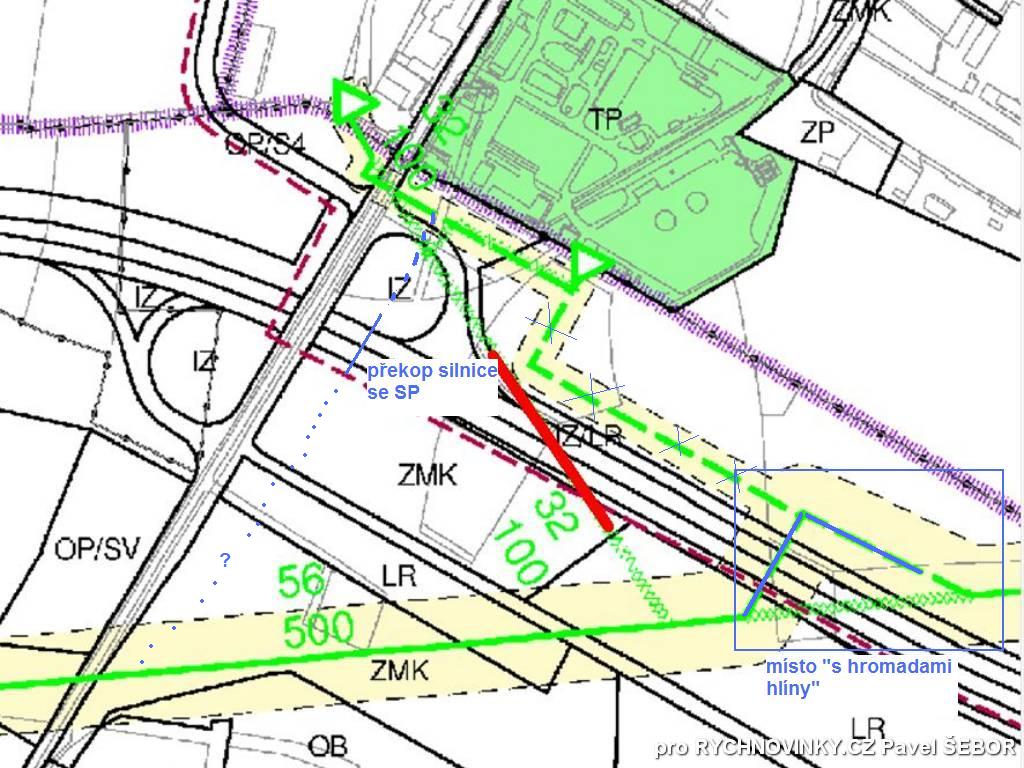

Orel to již popsal.
Pro názornost ještě zákres z územního plánu a fotka Jirky, kde jsem zakroužkouval ty hromady hlíny (nebo boule).

Příspěvek od MPMP »
Trochu to upřesním. Na zákresu do územního plánu jsou chybně vyznačeny "hromady hlíny". Správně jsou v místech, kde je červeně vyznačené vedení plynovodu určené ke zrušení.
Porovnejte si místo odpojení odbočovací rampy na fotografii a ÚP. ;)

Příspěvek od Orel »
V ÚP je nákres v pořádku. To zakroužkování na fotce má být o pár metrů na východ. Situace by měla zhruba odpovídat přiloženému obrázku.

Příspěvek od MPMP »
S posledním obrázkem souhlasím, ale jsem přesvědčen, že místo nad přeložkou plynovodu DN 500 je už dávno hotové a ta nehotová část je nad stávajícím vedením plynovodu určeného k přeložení. Ale možná se pletu. :)
