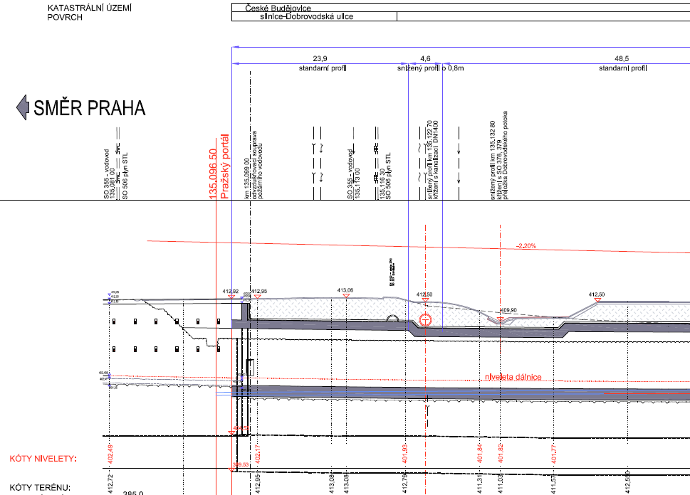

Příspěvky: 2665
Anonym píše:Bude potok pod dálnicí nebo nad dálnicí? Ze schématu to spíše vypadá tak, že potok poteče nahoře na té krabici.
Jeden obrázek vydá za tisíc slov :)
podélný profil tunel.PNG (99.82 KiB) Zobrazeno 7753 x

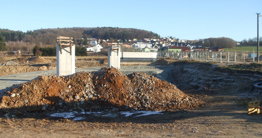

Z okolí Hodějovic dnes.
Budoucí přemostění D3 ulicí Ke Studánce

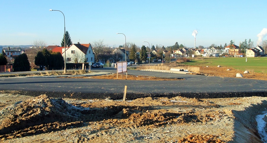

Náhradní točna linky MHD č. 11 se zastávkou "Nové Hodějovice - točna". Zatím nezprovozněná.
DSCF3596 (2).JPG (262.62 KiB) Zobrazeno 6609 x
