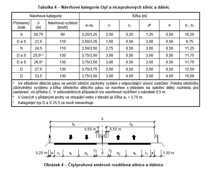

Jen technická, zpevněnou krajnicí se rozumí odstavný pruh, tj. pokračování asfaltu až k hraně zpevnění. To, co popisuješ jako zpevněnou krajnici je technicky krajnice nezpevněná. Předpokládám, že jde o nějakou štěrkodrť atp.Honey72 píše:... Nemá sice odstavné pruhy, jen zpevněné krajnice ...

Nezpevněné krajnice mají proměnnou šířku podle toho, jestli se v krajnici navrhuje svodidlo nebo ne. Od hrany zpevnění ke svodidlu/patníku je ale vždy 0,5 m. Více plyne z obrázku níže:Honzl píše:Jen malý dotaz k nezpevněným krajnicím: Jak široké budou nezpevněné krajnice na 1109, když nemá mít žádné zpevněné alias odstavné?
Díky, Mapmane! Jen tak mne po prostudování tabulky teď napadá, že není důvod proč by měla mít 1109 3-metrový SDP a být bez zpevněné, byť jen 90cm krajnice, kdyby se SDP zúžil na 125cm, jako tomu je u S20,75. Mohlo by to -- spolu s 50cm nezpevněné -- zabránit nehodám v případech nedojetí aut do oněch plánovaných zálivů. Do 175cm by se už odstavený osobák vešel... Smazalo by to také alespoň trochu ten rozdíl mezi polskou S3 s plnohodnotnými zpevněnými krajnicemi a jejich neexistencí po přejetí hranice k nám a určitě by to nestálo víc peněz, než mít třímetrový SDP a žádné krajnice.... Vyřiďte to prosím Martinimu, ten by jim mohl poradit...
Já popravdě nevím, čemu by to tolik pomohlo. Buď tam odstavný být nemá, protože tam prostě nebude tak vysoký provoz, aby v tom byl problém, a nevím, proč to nepřiznat. Nebo tam provoz bude, odstavný to chce a měla se realizovat R25,5 / D26,0. Právě tady ty kočkopsy, jak navrhuješ, jsou důvodem, že máme více norem než dokončených dálnic.
Ten 3 nebo 3,5 m SDP má také nějaké opodstatnění, myslím si, že není ani možné ho tolik zúžit, nevešlo by se tam vše, co je potřeba. Nebo se mýlím ?
