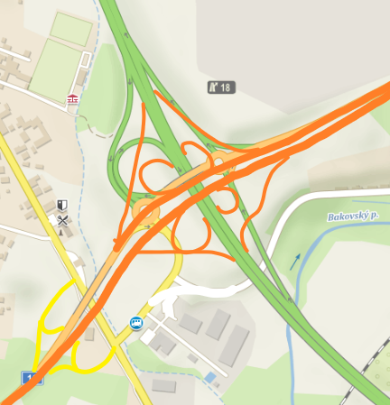

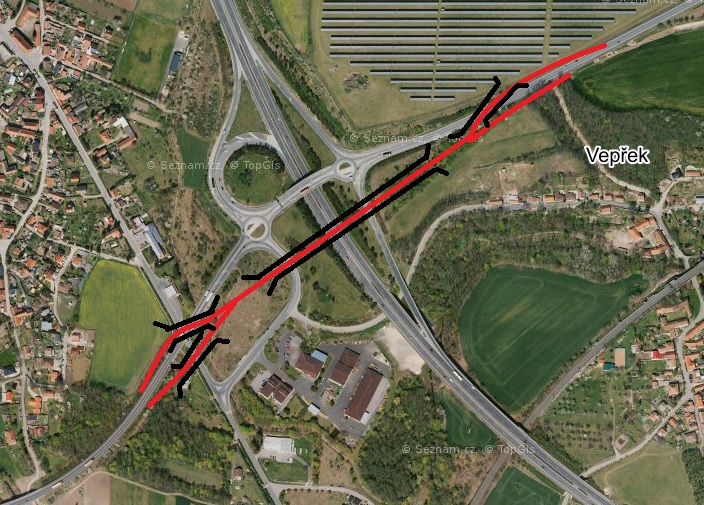

Oboje vidím a oboje lze technicky řešit, resp. problém pořád nevidím. Co by to konkrétně mělo být ? Nedotkne se to ani baráků ani FVE. Vrstevnice jsou v jednom kvadrantu hodně nepříznivé, ale ta rampa tam vede už dnes. Jen by byla posunuta a klikatila by se (PHA>Mělník).
Re: I/16 Řevničov - Slaný - D8 - Mělník
Nestačily by tři mosty (jeden přes dálnici, dva na I/16) a vyvést I/16 jižně v místech původní trasy, takže by se oběma kruháčům výrazně ulevilo, protože směr Slaný-Mělník by přes ně vůbec nejel?
FVE - panelu ne. Arealu (tj.oplocenky a cesty) ano. Plus mohutne tereni upravy a operne zdi.
Baraky - uz vidim to nadseni domkaru, jak jim na hranici pozemku rostou estakady, nota bene z JZ strany, takze osvit a tak.
Jasne, ze se technicky da resit vsechno. Kdyz to nejde zalejt prachama, zaleje se to jeste vetsima prachama.
Nechce si Aram koupit levne baracek na Veprku?
ad michal
Se priznam, ze nechapu...
Jako misto puvodni trasy?
Se nedivím...jozka píše:ad michal
- vepřek.jpg (197.79 KiB) Zobrazeno 4318 x
Kdyz pominu to, ze ty mosty pres 608 jsou pomerove prilis male...
jak to resi 608 <->16?
Uz jsem to asi pochopil. No, nejste troskar
Obracena logika pripojovacich/odbocovacich úruhu je jen bonbonek.

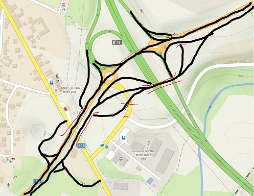

No hoši, takovéhle fantasmagorie bych od Vás teda opravdu nečekal, ona i ta výška takovéto estakády, její založení, umístění pilířů, cena, no...
Tady má cenu se reálně bavit jen o zkapacitnění stávajících křižovatek, udělat z nich dvoupruhové turbookružky nebo světelně řízené křižovatky s několika řadícími pruhy ze zatížených směrů.
A pokud by se náhodou měl dělat čtyřpruh a křižovatka by měla být komplet mimoúrovňová, tak spíš takto

přidat tuhle rampu https://mapy.cz/s/javejezode
a 3patro pro přímý směr I/16
v tu chvíli by přes kruháč jelo jen to, co někam odbočuje

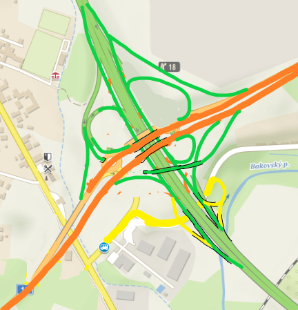

A nešlo by to čtyřlístkem s rampami na II/608 z I/16 ? Holt by to měla dálniční policie malinko dál. Nebo potřebují přímý sjezd na D8 ?
- 2023-02-14.png (155.39 KiB) Zobrazeno 4144 x

A ted zkuste dodrzet tomu ctyrlistku jednotny rozmer ve vsech sektorech, to napojeni 16 smer Melnik -> D8 smer Usti jste vetnul do krouzku o polomeru 20 metru. Stavajici 16 smer Slany -> D8 smer Praha ma 55 metru a neni to rozhodne nic moc.
Hele... smirte se s tim, ze to, co tam je ted vychazi z mozneho. To uzemi je hodne stisnene a vyskove rozruznene. Pokud budete chtit udelat neco plnotucneho, budete muset (krome zmeny uzemniho planu) vykoupit baraky na Veprku ( dva, tri urcite), mozna jeden u 16 a poradne se rozmachnout s estakadami. Pak vam nekdo spocita naklady, tise to cele zavrete do sanonu a date do policky.
Taky mne ty kruhace na 16 netesi a myslim, ze na jednicce nemaji co delat, ale nenapada mne co s tim v ramci rozumneho rozpoctu .

Jen k té křižovatce D8x16:
Také mě napadlo řešení, jak má mapman, nicméně jen s tou jednou polopřímou rampou a to pro směr Ústí>Mělník. Pak by stačil jen jeden kolektor vpravo. Ale přišlo mi, že by to bylo dražší než obyč 4-lístek, proto jsem přišel s ním.
Samozřejmě kdyby pro Ústí-I/16 byly jen přímé a polopřímé rampy, tak by to byl naprostý luxus, kór v případě kdyby to suplovalo pražský okruh.
Takhle by to snad mělo jít realizovat nebo ne ? Problematické bude jediné místo a to ty rampy v SV kvadrantu, tam by se toho muselo asi hodně odtěžit.
Takže jozko, přiznávám, už vidím problém.
Jinak mi to přijde ale levnější .. jeden most pro nový pás I/16 přes dálnici, a ten současný most o jedno pole na každé straně rozšířit pro kolektory. Zbytek jsou rampy bez mostů. Ať tak či tak, problémem zůstává napojení 608, kór po poznámce anonyma s plánovanou zástavbou.
Leda umístit trubkovou MÚK na I/16 někam sem a přitáhnout ji k 608, ale byla by to už dost zajížďka.

Tak to převýšení je tam vysoké no. Ale kdyby se chtělo šlo by to .
S tím napojením II/608. Jedině tu Aramovu verzi ale to je pro SSÚD a policii fakt zajížďka . Ještě me jedině napadá ale to už je fakt fantasmagorie. Prostě tu II/608 napojit direktně na D8 a vše to propojit kolektory. O tom že je to fantasmagorie vím ale s tou II/608 nevím jinak.
