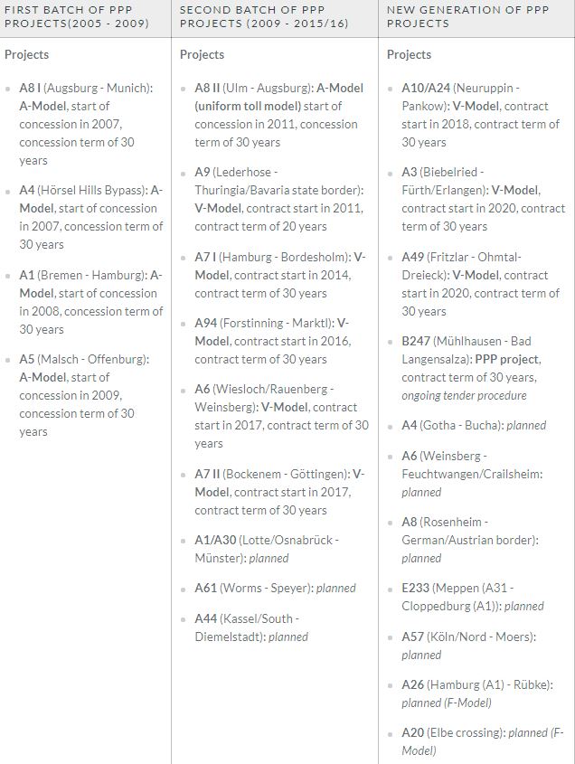

Re: Příprava staveb ŘSD
EKONOMICKÉ HODNOTENIE STAVIEB
https://www.ssc.sk/sk/cinnosti/vystavba ... tavieb.ssc
https://www.opii.gov.sk/metodicke-dokum ... irucka-cba
Jednoduše, budete se divit, ale většina staveb na Slovensku se taky hodnotí kritériem 30 let.
Taky ÚHP s tím počítá: https://www.mindop.sk/uploads/PRIORITY_ ... _FINAL.pdf
Referenčné obdobie (obdobie výstavby a prevádzky)
Pri hodnotení všetkých úsekov sa predpokladá rovnaké referenčné obdobie – trojročná etapa výstavby a 30 rokov prevádzky. V porovnaní úsekov medzi sebou nie je zohľadnená rozdielna pripravenosť úsekov, tá bude zohľadnená v harmonograme a investičnom pláne.
Taky PPP na D4/R7 s tím počítalo: https://www.mindop.sk/uploads/media/91b ... b464f1.pdf
