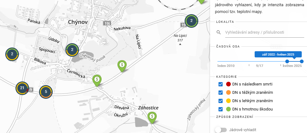

Problematická je jen jedna z těch tří křižovatek. Moje postřehy odtud (pro MÚK) jsou tyto:
1. navigace vedou řidiče ČB<->PE zkratkou právě přes tu dvojku
2. od PE je to hezky z kopce, takže se tam jezdí 110
3. při výjezdu z Chýnova je špatný výhled (PHS vlevo)
https://nehody.policie.gov.cz/

Z vlastních zkušeností je nejvíc na palici výjezd na Černovice a ta myší díra do PHS bez odbočováku vpravo. Člověk který jede poprvé nebo ho tam navede navigace tak buď výjezd přejede a nebo se na obchvatu zastaví...

Desítky nehod za dva roky. Řidiči na chýnovském obchvatu nedávají přednost v jízdě, křižovatka je přitom přehledná
https://budejovice.rozhlas.cz/desitky-n ... o02l_JMamA
