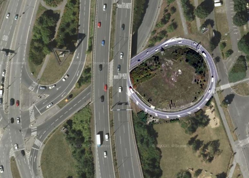

Ve skutečnosti by pomohlo jediný, přestavět tu rampu od Braníka na vratnou, aby se na spojku napojila už cca 300 m před mostem a ne až na jeho hraně, pak by se ten průplet možná stihal plynule.

jonáš píše:Ve skutečnosti by pomohlo jediný, přestavět tu rampu od Braníka na vratnou, aby se na spojku napojila už cca 300 m před mostem a ne až na jeho hraně, pak by se ten průplet možná stihal plynule.
No to zní opravdu zajímavě, namontoval jsem si to do ortofoto (doplněná rampa v obrázku pochází z JS -> Průmyslová)
Jen tam není místo na připojovák ... ale střed mostu je dost širokej, třeba by se tam dalo udělat 3+4 řešení.
A stávající rampu nechat pro nájezd jen do myší díry ... jen nevím, jak donutit lidi nejezdit z původního nájezdu na MO -> Smíchov ... protože to lze vyznačit jen čárou a čára není zeď...
Jo a pod tou rampou je dětské hřiště :(

Kdybyste ji posunul ještě o stovku metrů zpátky, bude i to místo pro připojovák ;-)
