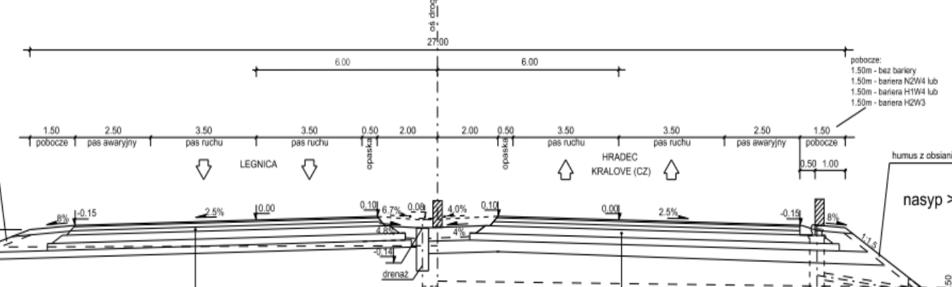

Jen jsem si teď pomyslel, že nevím, jak široký SDP budou mít v horách oni.
Tak na prvni dobrou mi strejda google vyhodil zdejsi forum z roku 2010 :-)
· szerokość jezdni Etap I 2x3,50 m + pas awaryjny 2,5 m + opaska wewnętrzna 0,5 m
· szerokość jezdni Etap II 3x3,50 m + niepełny pas awaryjny (opaska zewnętrzna) 1,0 m + opaska wewnętrzna 0,5 m
Pokud to dobre chapu, jde o pul metru s tim, ze usek u hranice nema plnohodnotny odstavny (jen metr). Nicmene novejsi uz nic takoveho nezminuji, takze je otazka, jak to bude.

Ani jedno z výše uvedeného není šířka středního dělícího pásu (SDP).
Napsal: 15.3.2021 13:59:03
od jozka
Aha, diky. Co je teda vlastne "opaska wewnetrzna"?
Napsal: 15.3.2021 14:00:05
od Martin z Ostravy
Tipoval bych to na vnitřní vodící pruh.
Napsal: 15.3.2021 14:13:05
od mapman
Ano, je to vnitřní vodicí proužek.
Řez je toto:
Napsal: 15.3.2021 14:16:04
od jozka
Tak uz jsem to nasel...
...mapmane, nestvi mne, zas druhej, jak Jarda...
Ne, ted vazne, diky, zas jsem se neco dozvedel. A sice to, ze to, co hledam se jmenuje "przekroj" :-)
Napsal: 15.3.2021 15:16:24
od Honzl
Hm, tak to mne ještě více rozesmutnilo, neboť oni podle toho průřezu mají D27 se 4m SDP a 2,5m odstavnými a ještě oba pruhy po 3,50m. To ten rozdíl po přejetí hranice bude ještě větší a už vlastně chápu toho polského dopraváka a tu jeho posměšnou výstražnou hraniční ceduli o vjezdu na pouhou jedničku bez odstavných. OK, díky za informace. Můžu se jen utěšovat tím, že na mostech a estakádách je ve vizualizaci jakýsi, asi metrový odstavný, tedy lépe než nic.
Podívejte se pro ,,radost'' na tohle: https://zdopravy.cz/obrazem-polaci-pokr ... emi-76418/
Napsal: 15.3.2021 16:33:27
od mapman
Ale naše a jejich kategorie nejsou srovnatelné číslem, u nás se do kategorijní šířky počítá jen 0,5 m "pobočí" - nezpevněné krajnice (ke svodidlu, sloupku), u nich 1,5 m (na hranu koruny, stejně jako v Německu). Takže by to u nás odpovídalo kategorii D 25,0, což je vlastně D 24,5 s rozšířeným SDP na 4 m.
A jak vyplývá z normy, "odstavný pruh" na D 21,5 má 1,5 m včetně vodicí čáry + ještě 0,5 m volného prostoru ke svodidlu na nezpevněné krajnici.
Rozdíl na hranici bude v tom, že se každá z vozovek zúží o 1,25 m a k tomu ještě SDP o 1 m, tj. dohromady 3,5 m. 21,5 + 3,5 = 25,0.
