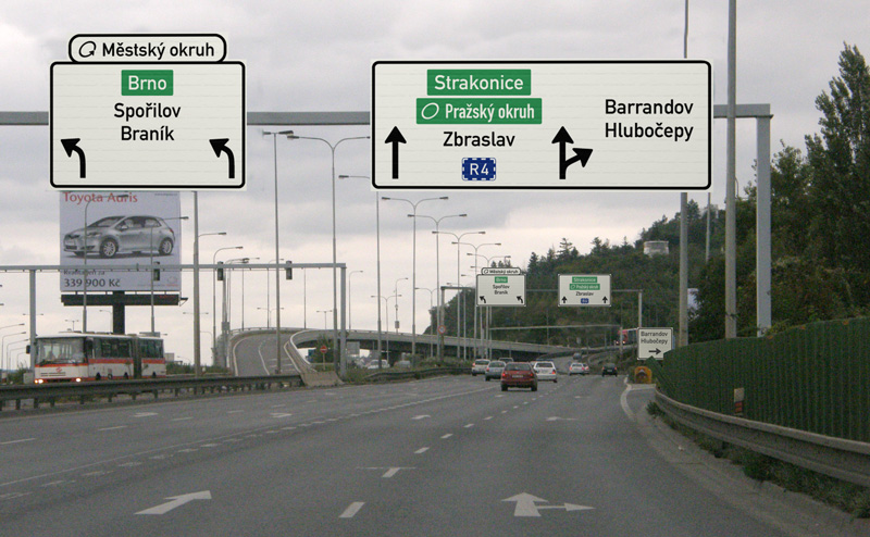

mapman píše:Modelová situace MO×Strakonická:
Nechybí tady zase ta Plzeň a šipečka u PO?
Příspěvky: 2561
Mně se líbí toto! A přijde mi to maximálně šikovné, jiné barvy, jiné názvy a mezinárodně pochopitelný symbol (což je dnes hlavní problém).
hh píše:Nechybí tady zase ta Plzeň a šipečka u PO?
Na Plzeň se odbočuje už na Radlickou radiálu o chvilku dřív :) Zase jsem jednou předběhl dobu :)) Ale sám si přece říkal, že na tu Plzeň se dá místo přes Barrandov i tudy rovně. Prostě značím jen směr k okruhu a to k oběma směrům takže bez šipky.
Příspěvky: 2561
Jo tak:) Ale shodneme se na tom, že v rámci současné sítě nechceme značit pouze OKRUH a Brno a Plzeň si řidiči hledej tam (jak to chce TSK), ale že zde označíme Brno, Strakonice, Okruh a Plzeň, ano?
A ta šipka to už mi přijde moc, ať to má své "logo" tj. oválek s šipkou, ale nemění se směr šipky a rozhodně ať šipka nemizí, to už by nikdo nechápal.
A tu dálnici mi někde zkus :jidlo:

V rámci současné sítě tam přibude Plzeň a Letiště místo Hlubočep.
S tím směrem šipky asi máte pravdu v tom, že ten směr je už dostatečně jasně daný příslušným cílem na směru toho okruhu. Tak to nebudeme teda komplikovat a použijeme tu šipku vpravo dole.
Dálnicu ti kdesik probnu...
Musím říct, že mně se ta šipka jako označení směru u okruhu hodně líbí! Stejně tak i její absence, jde-li o okruh jako celek (tak je to i v tom francouzském vzoru). Většina řidičů to sice asi ani nezaregistruje, ale pár fajnšmekrů s patřičným smyslem pro orientaci by si to určitě vychutnalo :jidlo: ! V praxi by to ale mohlo dělat problémy, určitě by to bylo na některých cedulích spletené už při instalaci.
Jinak ty návrhy ani nekomentuju, jakýkoli z nich vypadá lépe, než stávající značení a hlavně má výrazně lepší informativní hodnotu.

Trochu tomu nerozumim. Když už by tam ta šipka byla, proč by nemohla ukazovat směr okruhu? Nic navíc by to nestálo a aspoň by měla smysl

Standa píše:Musím říct, že mně se ta šipka jako označení směru u okruhu hodně líbí! Stejně tak i její absence, jde-li o okruh jako celek (tak je to i v tom francouzském vzoru). Většina řidičů to sice asi ani nezaregistruje, ale pár fajnšmekrů s patřičným smyslem pro orientaci by si to určitě vychutnalo :jidlo: ! V praxi by to ale mohlo dělat problémy, určitě by to bylo na některých cedulích spletené už při instalaci.
Jasný, jestli je šipka tam či onam, to si většina lidí nevšimne, vnímá to jako piktogram "kroužek se šipkou". Ostatním šipka pak může lehce pomoci při orientaci, proto bych tam klidně ponechal. Ale bez šipky se to rázem mění na uplně jiný znak - při kombinaci s textem "-ský okruh" to každému asi docvakne, ale osamocený kroužek už není tak srozumitelný...
Příspěvky: 2561
Standa píše: V praxi by to ale mohlo dělat problémy, určitě by to bylo na některých cedulích spletené už při instalaci.
Toto jsem sem chtěl také napsat. Ne všechny značky v republice bude dělat mapman :) a ti místní když to dělají poprvé to mohou splést. Např.: http://forum.ceskedalnice.cz/viewtopic. ... 683#p21683

Pražský okruh bez šipky máte pravdu, že může být hůře pochopitelný než se šipkou, ale to je na názoru každého, lze říci, že jde o detail.
Jen ještě k tomu značení kvadrantových cílů na MO: Rozhodně ANO, tedy co říká Honza, proti názoru TSK. V tomto konkrétním zobrazení před Barrandovským mostem může být však všechno kvadrantové být značeno na Cuchelskou radiálu, neboť i cesta do Brna je tam tudy rychlejší než po MO dle mého názoru.
A já osobně bych se nebál více využít těch čárkovaných čísel silnic. Např. u tohoto zobrazení by rozvně mohla být i čárkovaně R1 (byť by se doublovala s textovým označením okruhu a s vybojovaným symbolem. V případě uvedení kvadrantového cíle na MO by naopak mělo být v rámečku čárkovaně přítomné číslo té dálnice, na které cíl leží.

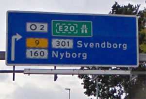

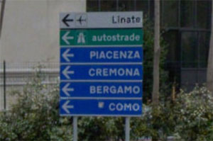

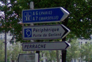

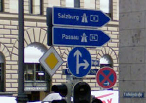

Našel jsem si pár ukázek. Na všechny platí, že "symbol D by tam být nemusel, protože to ukazuje již barva". Ale když se ptám "normálních lidí" (což na tomto fóru jsme ohledně dálnic a značení již málokdo:) tak barvy v jednotlivých státech neznají, někdo ani do mé otázky nepřišel na to, že jednotlivé komunikace mají své barvy. Opravdu. Proto jsem názoru, že by tento symbol (který se všude snadno vejde) a je to i velmi povedený a hlavně mezinárodně používaný symbol, měl objevovat.
Příspěvky: 2561
Všimněte si na té francouzské značce symbolu okruhu.
A to Dánsko - jsem pro čárkovaná čísla, ale pouze pro pár situací, kdy to fakt pomůže a není to jak jinak vyřešit. Ne dávat to všude a v širokém okolí, to Dánsko se mi fakt nelíbí.

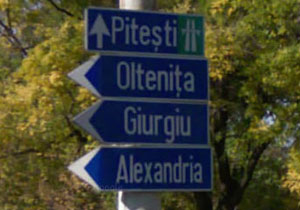

Přidávám ještě další dva státy. Nemají to Skandinávci a Britové (což mě nepřekvapuje), určitě to měli Švýcaři a vypadá to, že už to zrušili. Do dalších zemí už není "vidět". Při tom hledání jsem se zarážel, že i ve F nebo D jsem musel navštívit několik hlavních křižovatek než vůbec někde něco bylo, je toho v těch městech opravdu málo. A navigace asi brzy vyruší jakékoliv snahy to zlepšovat.
