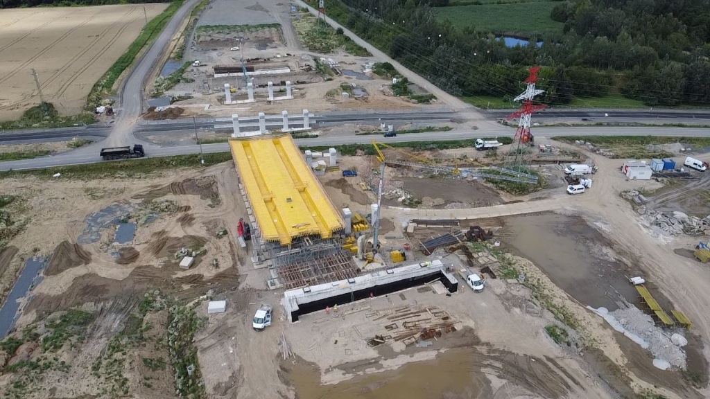

SO208 v tomto tydnu začneme armovat 1.etapu Leveho mostu.
Celkem je most rozdelen na 3 etapy pricemz tato prvni je nejdelsi.
Tommyoo a jak dlouho má trvat příprava etapy do doby vlastní betonáže ? Kolik lidí / přibližně / má na starosti přípravu a vlastní armování ? díky

Příspěvky: 12229
Postavíš skruž jak nejlépe směrově a výškově umíš. Hlavy srovnáš do předpokladané výšky, osadíš nosníky a překližku a pak celý den chodíš s geodetem a rovnáš směrově a výškově dle toho, co řekne.
Nejhorší je, když je jak ve směrovém tak i výškovém oblouku. To se pak nemáš čeho chytit, a bez geodeta to nesrovnáš.
Tommyoo3
Příspěvky: 145
Registrován: 21.2.2023 21:00:33
Příspěvek od Tommyoo3 »
trunda píše: 11.7.2024 11:05:07
Tommyoo3 píše: 10.7.2024 14:16:09 SO208 v tomto tydnu začneme armovat 1.etapu Leveho mostu.
Most je v mírném směrovém oblouku, vždycky mě fascinovalo, jak se to dělá, resp. vytyčuje.
Jakým způsobem tesaři dělají tu, nevím jak to nazvat, "základní osnovu", aby měli bednění správně a trefili se na další etapu a sloupy?
Omlouvám se za laický popis, ale žasnu ;), když vidím podobné obrázky.
U takoveho mostu už má Doka podklady o vyskach a o vsem dulezitym. Na sestaveni voziku jsou vykresy a presne je urceno kolik ma jaky stabilak a vsechno byt nastaveno. Pak uz se s geodetem ladí napresno. A dalsi zabery uz se opakuji a kluci kteri vozik posouvaji premysli tak, aby si vozik zbytecne “nerozladili”.
Po najeti voziku do dalsiho pole, ktere se ma betonovat, se nejpreve zameri ocelova konstrukce. Souradnice se poslou projektantovi a ten nasledne posle soursdnice nastaveni voziku vcetne nadvyseni ( pocita se s tim ze vozik asi 5-10mm klesne po zatizeni betonem)
Sama o sobe uz je ocelova konstrukce lehce nadvysena.
Je to vsechno jen fyzika. A na ustavu betonovych konstrukci nam rikali ze beton neni veda ale vira.

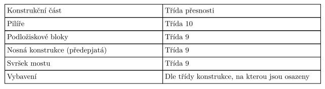

JakubMD
Příspěvky: 599
Příspěvek od JakubMD »
trunda píše: 12.7.2024 18:11:43 Díky, a omlouvám se za zvědavost:
Hlavy sloupů se po odbednění znovu měří?
Jaké jsou třeba tolerance jak pro výrobu ocelových nosníků, tak pro betonáře a bednění při realizaci sloupů?
Nebo je práce tak přesná, že se jede na jisto?
Jak se vlastně ocelové nosníky a jejich ložiska kotví na sloupy?
Jak už jsem psal, ta přesnost v prostoru mě fakt bere... resp. hlava mi to nebere :) :kladivo:
To je otázek :D
Ve zkratce, ještě k původnímu dotazu:
1) Projektant spočítá vytyčovací body nosné konstrukce, standardně se dělá v podélném směru po 1 m. V příčném směru záleží zda se osazují nosníky, je konstrukce monolitická atd. Dnes už se generuje ze 3D modelů.
2) Projektant spočítá nadvýšení konstrukce. Sednutí podpůrných věží, skruže (pokud je), průhyb konstrukce a jiné další vlivy.
3) Násedně zasílá na stavbu kde se postupuje dle příspěvků výše. U monolitických konstrukcí už některým firmám zasíláme 3D model konstrukce a ty následně na to vyrobí bednění a jednotlivé ramenáty atd.
K aktuálním dotazům:

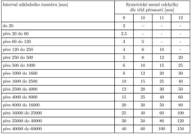

Ano celá stavba se musí zaměřit po dokončení. U nosné konstrukce a rozhodujících prvků spodní stavby se zaměřuje po dokončení určených stavebních prací (jsou na to předpisy, kde, co a jak) a projektant vyhodnocuje, zda to se sedí s předpoklady numerických modelů. Důlěžité je to zejména u postupně budovaných konstrukcí, kde se během výstavby mění statické schéma.
Projekt mostu se dělá s přesností na mm. Stavební přesnosti jsou definovány v TKP viz obrázky. Například betonová nosná konstrukce muže mít na délku 16 m, rozměr 15.98 - 16.02 m. U oceli je to ještě přísnější.

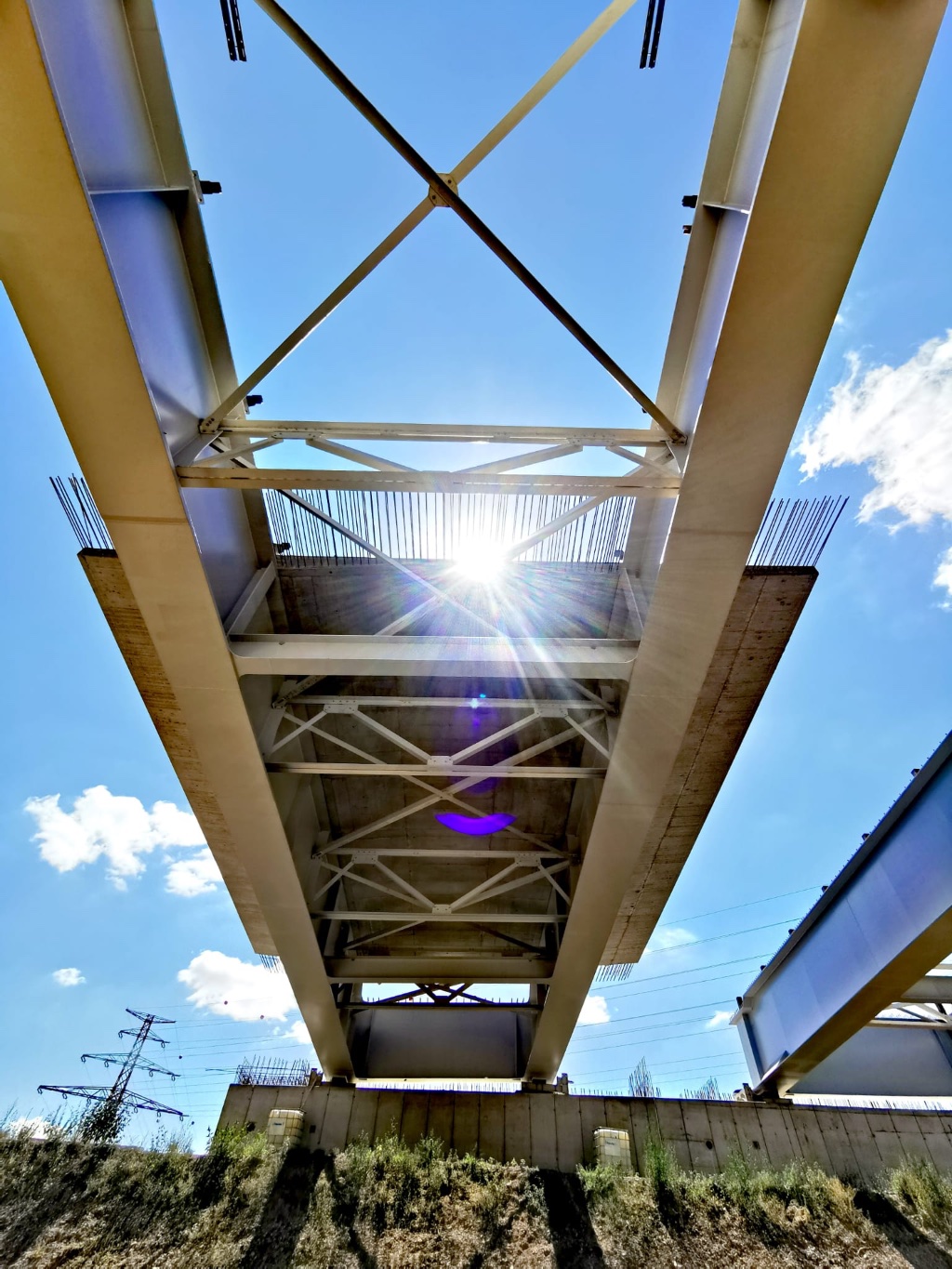

Ložiska na ocelových nosnících se buď nekotví (tření a přítížení je větší než vodorovné síly), neno se přišroubují ke spodní pásnici. Kotvení do betonu je pomocí spřahovacích trnů.

JakubMD píše: 17.7.2024 10:12:31
To je otázek :D

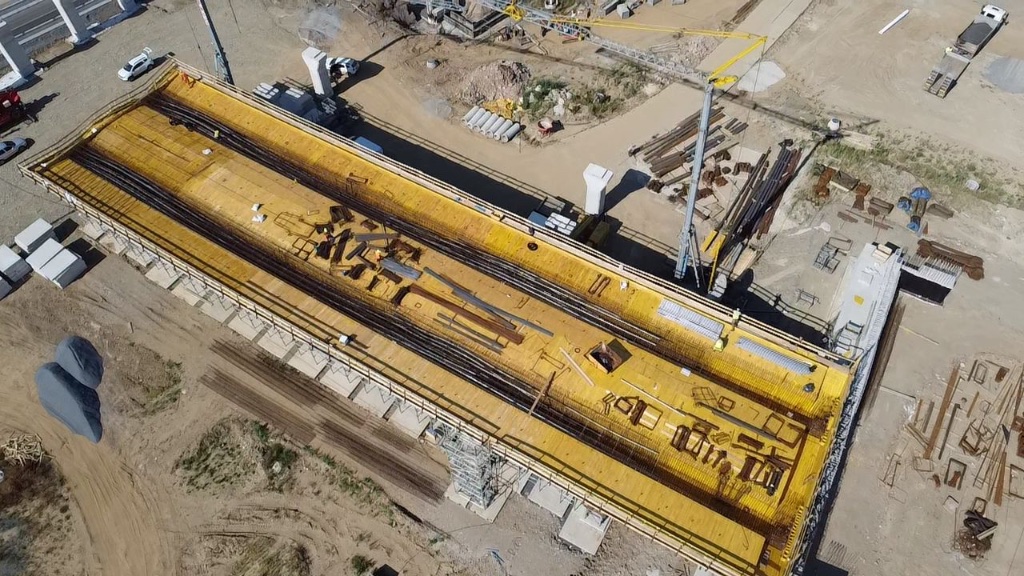

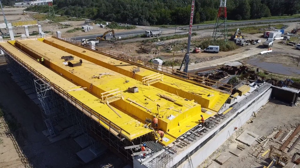

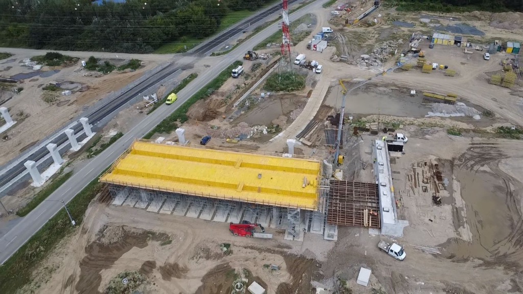

Prvni etapa na pravem moste SO209 zabetonovana.Uz jen cca 90 betonazi a bude hotovo :)
Druhe foto z SO208 kdy postupujeme v armovani prvni etapy leveho mostu. Betonaz 900m3 je v planu na 15.8.

Tommyoo3 píše: 1.8.2024 19:47:04 Deuhe foto- Prvni etapa na pravem moste SO209 zabetonovana.Uz jen cca 90 betonazi a bude hotovo :)
Prvni foto z SO208 kdy postupujeme v armovani prvni etapy leveho mostu. Betonaz 900m3 je v planu na 15.8.
trunda
Příspěvky: 58
Registrován: 26.7.2023 10:47:38

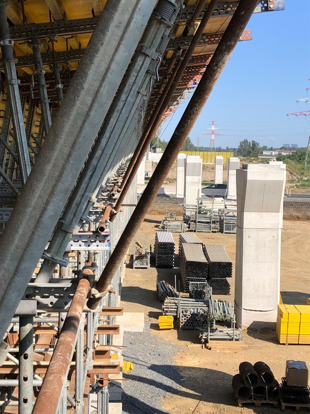

Příspěvek od trunda »
Díky za odpovědi a detailní fotky.
Fotka systému vzpěr bednění hodně vysvětluje.
