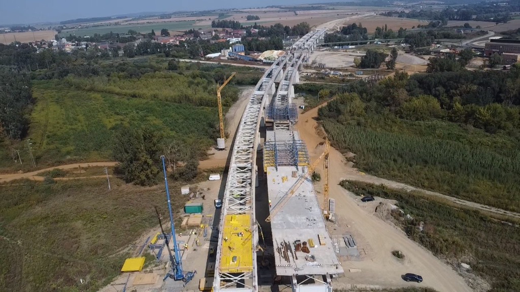

https://youtu.be/Zlu7zSzIr8c?feature=shared
Prulet nad SO209
Prava mostovka jeden betonovaci vozik v nasazeni ( betonuje vzdy v poli) druhy je v procesu seskladavani a bude betonovat vzdy nad podporou.
Leva mostovka- jakmile poodjedou prave voziky zacne se betonovat ve stejne rezimu jako vpravo.
Zachyceni montaze OK u P11

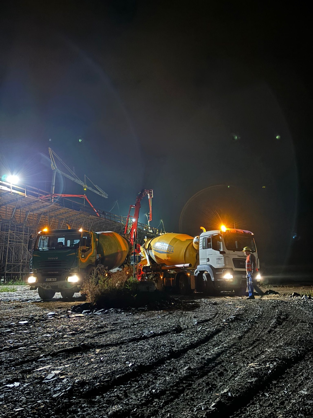

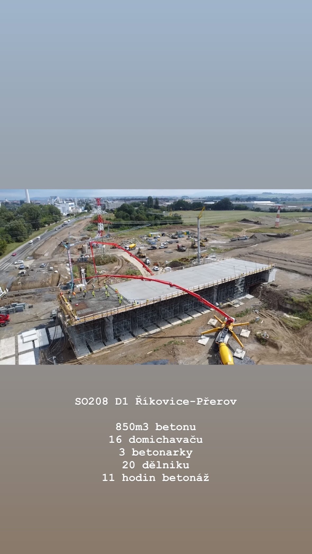

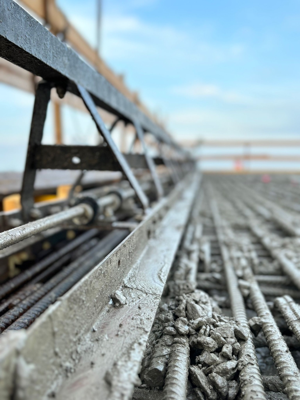

Dnesni foto z betonaze na SO208
Video zpracuji behem dne :)
T.

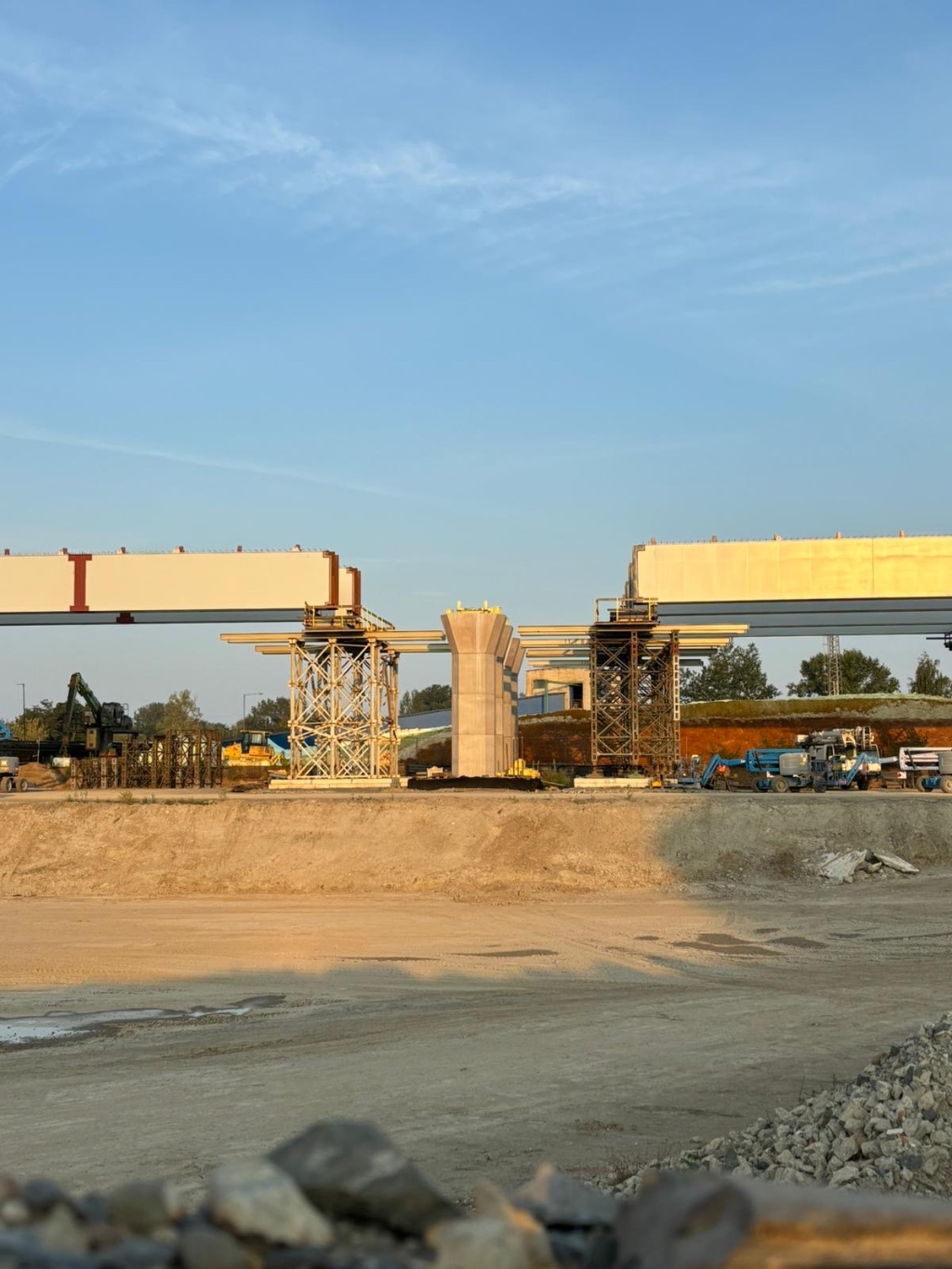

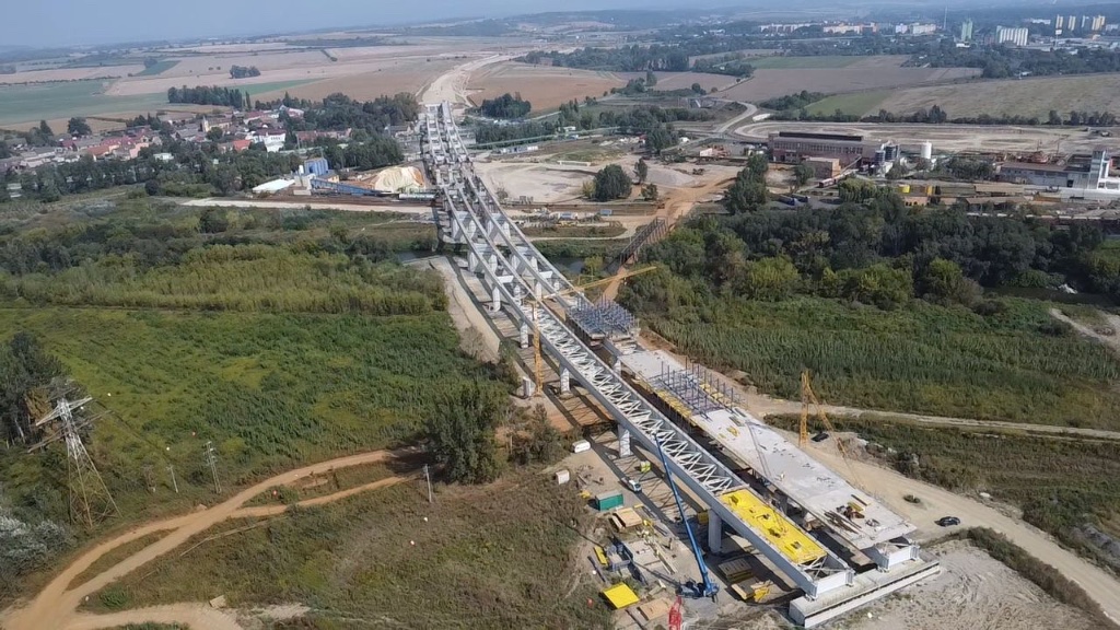

Ocelova konstrukce na levem moste SO 209 téměř kompletni

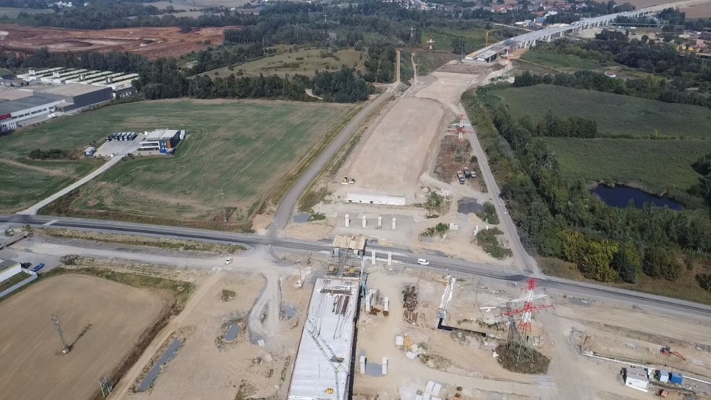

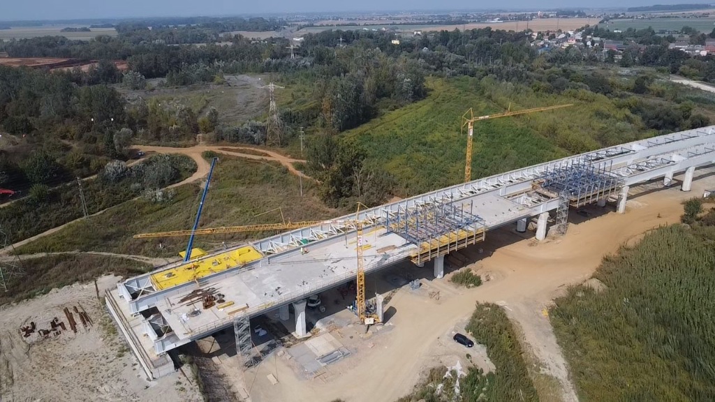

SO209 1.9.2024

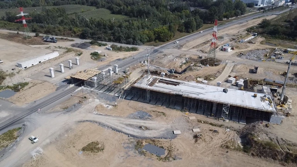

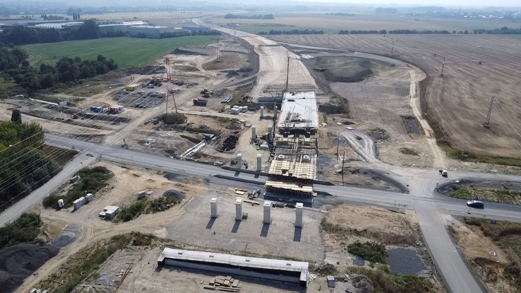

SO208 1.9.20024

Zdravím. Když vidím tu betonáž, tak nevadí tomu ty "hice" co jsou venku?
Cipisekmp.
Podle teploty a předpovědi počasí mohou být do betonu přidávány příměsi pro urychlování anebo naopak pro zpomalování tuhnutí.
Tommyoo3
Příspěvky: 145
Registrován: 21.2.2023 21:00:33
Příspěvek od Tommyoo3 »
Cipisekmp píše: 1.9.2024 17:05:52 Zdravím. Když vidím tu betonáž, tak nevadí tomu ty "hice" co jsou venku?
Cipisekmp.
Jakou betonaz myslite ? Betonaz mostovky na SO208 tu velkou ? Kvuli teplotam byla betonaz presunuta ze ctvrtku na pondeli prave kvuli teplotam. V to pondeli 19.8. Byly podminky v poradku a i tak jsme zacinali v noci. Dale je pro nas rozhodujici teplota betonu kdyz dojede na stavbu- nesmi prekrocit 27 stupnu Celsia. Nektere betonarky maji zasobniky kameniva v zemi, dale studena voda atd.
Dale je dulezite ihned osetrit beton postrikem ktery na povrchu vytvori jakousi folii aby se voda z betonu neodparovala. Protoze cement potrebuje vodu k hydrataci.
Na SO 209 se betonuje taktez v noci ale tam jsou objemy okolo 120kubiku a betonaz je celkem rychla tak aby rano uz byl beton osetreny a mohl pracovat.

Děkuji za odpověď. Betonáž jsem myslel spíš všeobecně než konkrétně. A to stačí když se betonuje v noci a přes den na to peče slunce? Vím že v "homemade" podmínkách se beton zakrývá, kropí a pod a to si právě tady moc nedovedu představit.
Cipisekmp.
Příspěvky: 12227
CB kryt taky betonují ve vedrech, hned po betonáži a úpravě ho stříkají látkou proti odpařování vody.

V Dubaji taky pece slunce a betonuje se o sto dvesto :)
