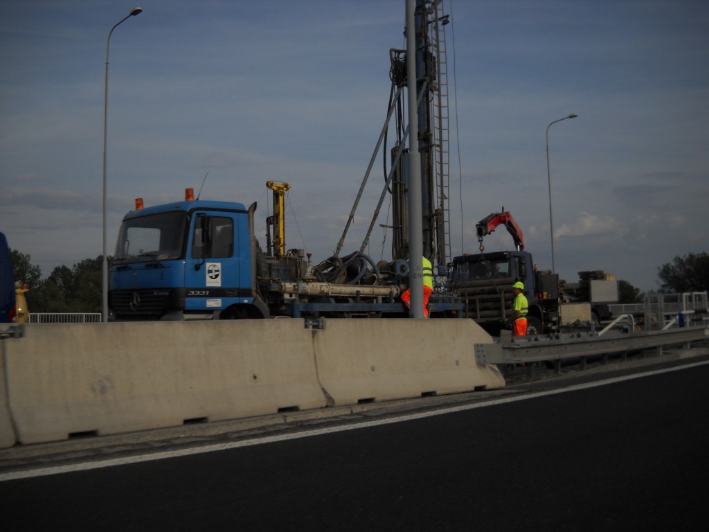

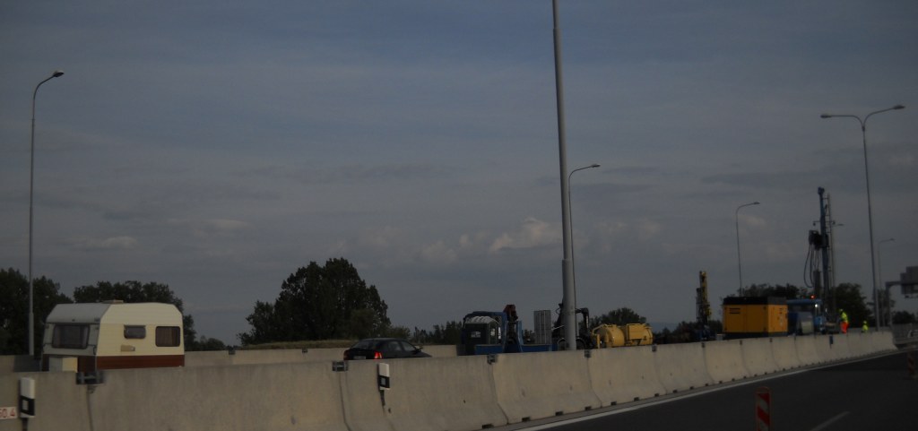

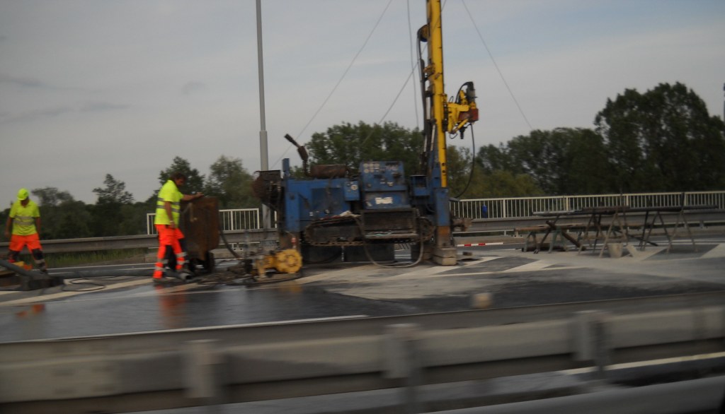

Začal další geotechnický průzkum a byl jmenován správce stavby ...
http://forum.ceskedalnice.cz/viewtopic.php?f=188&t=3548
hiob
Příspěvky: 792
Re: 4708 a 47091 Rudná – Hrušov – Bohumín (průtah Ostravou)
Příspěvek od hiob »
podle loga geotechnický průzkum provádí firma INSET s.r.o. (http://www.inset.com)
