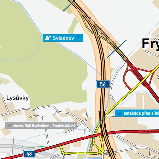

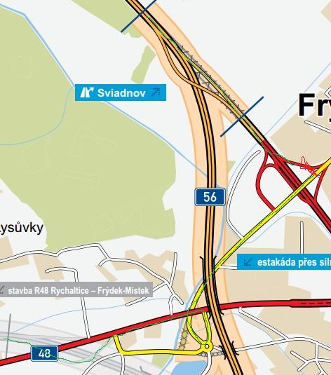

dvs píše:
bumbik píše:jak říkám - stačilo by upravit nájezdovou větev z ulice 17. listopadu na R56
Podle letáků se ale zruší napojení 17.listopadu na I/48 a posune se na starou, takže navrhované úpravě nerozumím.
já měl na mysli toto, červeně jsem vyznačil, kde by stačilo udělat úpravu ... - předpokládám, že takhle to bude fungovat, aspoň já to tak pochopil :ok:
pribor - ova.jpg (43.33 KiB) Zobrazeno 7349 x
Ova - Pribor.jpg (43.41 KiB) Zobrazeno 7349 x
Re: R48 Frýdek-Místek, obchvat
Mne zarazilo posunutí této křižovatky. To je z létáku k R48, kde to je trochu jinak než u propojky R56. Tj. ze 17. listopadu by se muselo rovnou už z toho kruháku tím novým nájezdem, ale od Ostravy na Příbor to bude levé odbočení, takže nic moc ...
