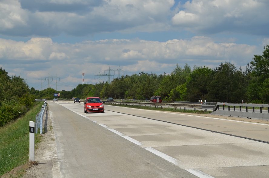

V sobotu při cestě do Prahy jsem viděl, že se usilovně pracovalo na cca 173 km směr Brno. Dnes jsem se vracel a zvědavost mi nedala abych zpomali a zjistil co to bude. A hleme se -našel jsem tam cca 1,5 km ,,nového povrchu,, v pomalém pruhu téměř bez drncání. Copak se to tam děje , že by příprava na výměnu povrchu a rozšíření? Tento úsek přece není v žádné blízké etapě rekonstrukce D1? Nebo co se tam připravuje za opravu?
Příspěvky: 12227
Re: Opravy D1
Je to cca v km 172,5-175 a jedná se o zbroušení nerovností v pravém jízdním pruhu. Provedli to hezky, při jizdě to vůbec nedrncá, a požitek z jízdy po takto upravém povrchu je velice příjemný a dobrý. Něco podobného by mohli provést i na ostatních úsecích. ;)

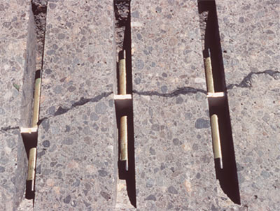

Re: Opravy D1
Díky za obrázek, nikdy jsem neviděl, co konkrétně v těch "švech" je. To, co vidíme, je celé a pouze se zalije betonem? Asi mylně jsem se domníval, že konce trnů jsou ještě pevně přichyceny do betonové desky šroubem a hmožďinkou, nebo něco na ten způsob. Ví někdo ze zdejších víc?
P_V
Příspěvky: 1798
Re: Opravy D1
Příspěvek od P_V »
adamos píše:Díky za obrázek, nikdy jsem neviděl, co konkrétně v těch "švech" je. To, co vidíme, je celé a pouze se zalije betonem? Asi mylně jsem se domníval, že konce trnů jsou ještě pevně přichyceny do betonové desky šroubem a hmožďinkou, nebo něco na ten způsob. Ví někdo ze zdejších víc?
Ty trny mají dovolit dilataci podélnou, ale ne příčné pohyby.
Mně spíš udivují materiálové vlastnosti takto vytvořeného spoje. Že ta zálivka bude pevně držet na okolním betonu, že se to neulomí celé v kořeni těch betonových zubů...
Re: Opravy D1
P_V píše:Ty trny mají dovolit dilataci podélnou, ale ne příčné pohyby.
Právě proto jsem předpokládal pevnější fixaci než jen zálivkou...
jonáš
Příspěvky: 4080
Re: Opravy D1
Příspěvek od jonáš »
Pak by se to ovšem utrhlo skoro natuty, protože síly vyvolaný tepelnou dilatací jsou obrovský (viz modul pružnosti). A dobře "nastavenej" betonovej spoj správnym matrošem na čistý podklad má prakticky vlastnosti kompaktního materiálu.
