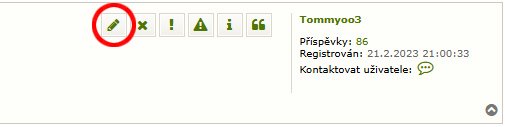

Opravdu mimořádně povedené video. Jinak příspěvky jde editovat (omezenou dobu).

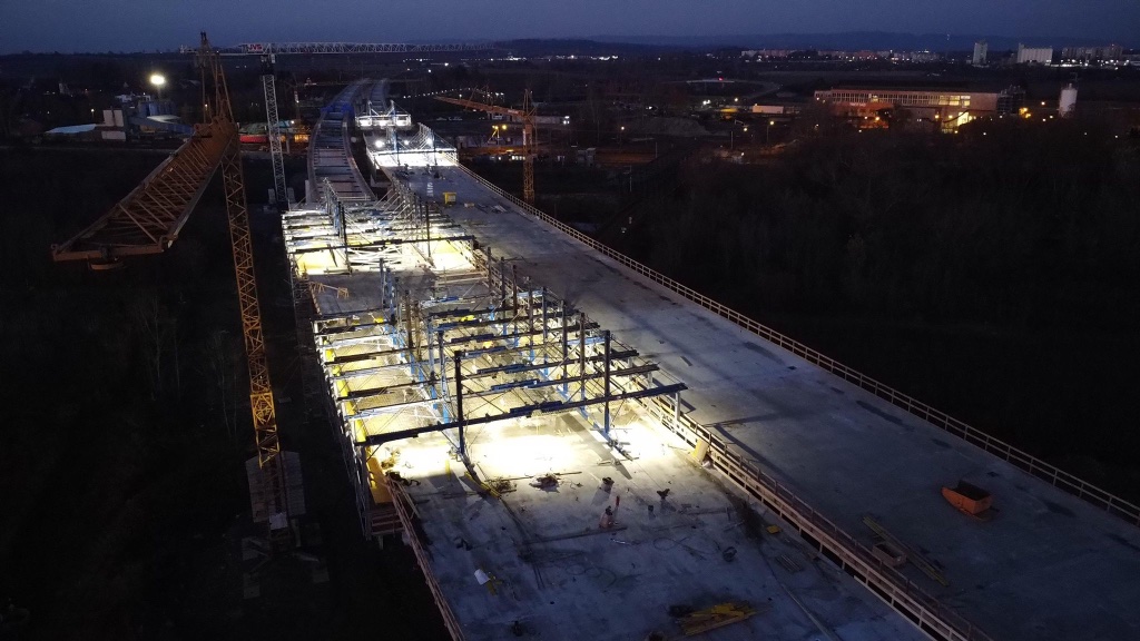

Práce pokračují i po setmění.

Nádherné dílo.
Předpokládám, že jeden most je širší kvůli rezervě pro provoz 2+2 při opravách. Nebo to má jiný důvod?
Oba mosty jsou širší a umožňují provoz v režimu 2+2.

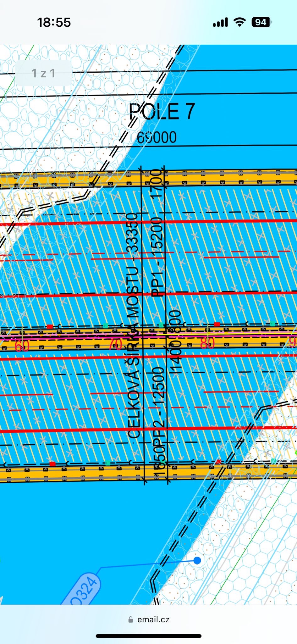

Jj, levý ve směru na Ostravu je ale fyzicky širší než ten druhý. Nebo mě šálí zrak?

Ano levy most je sirsi :)
Na levém mostě to vypadá ještě na dodatečné rozšíření ve směrovém oblouku kvůli rozhledu pro zastavení. Každopádně běžná volná šířka pro tuhle kategorii je 11,75 m a tady je na obou min. 12,5 m, což umožňuje provoz v režimu 2+2 na jedné polovině.

Díky za vysvětlení (a výkres). Že to je kvůli rozhledu mě nenapadlo ;) , ale logické to je.

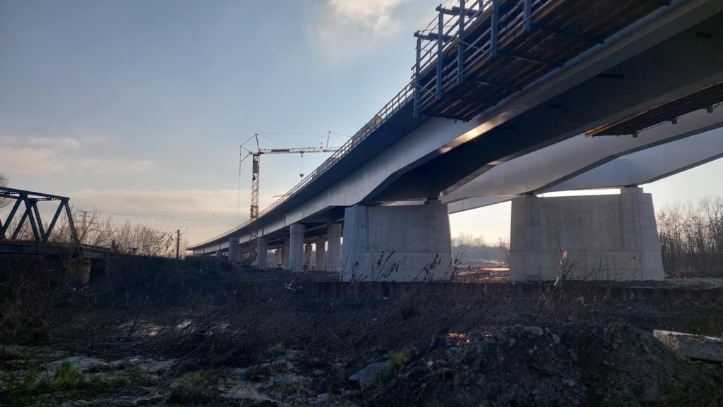

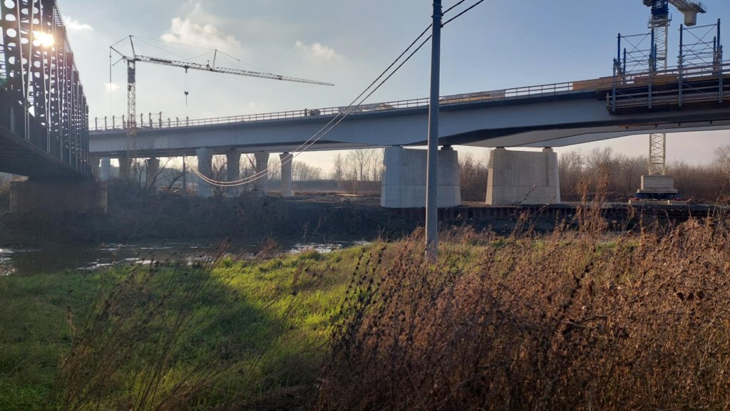

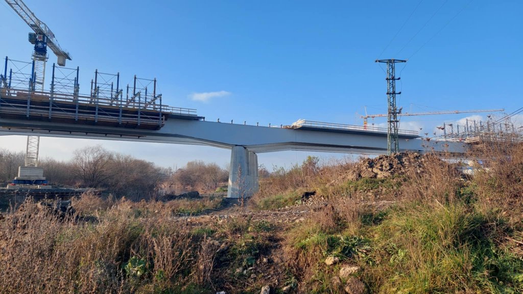

přidám pár dnešních fotek ze spodu :-)

Pěkně se to posouvá. Díky za foto. Napadlo mě, bude mít ta estakáda nějaké jméno, třeba jako estakáda Haná na D46? Nabízí se Dluhonice, ale mě by se líbilo něco poetičtějšího, třeba Bečva:)
