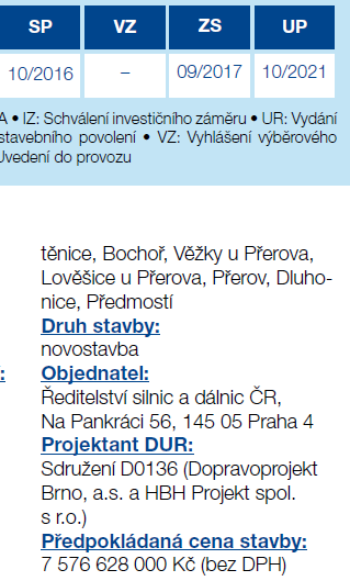

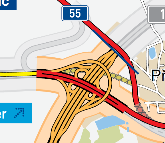

Příspěvek od Maxík »
Tak to je lepčí video :). By mě ale zajímalo, kolik se doopravdy ušetřilo na křižovatce Přerov-sever oproti verzi před Bártou. Nemá někdo ještě leták s původní verzí? Díky.
Dva výřezy z letáku ze září 2014, kdy tam byla naposledy původní verze MÚK.

Maxík píše: 5.2.2025 17:47:29 Tak to je lepčí video :). By mě ale zajímalo, kolik se doopravdy ušetřilo na křižovatce Přerov-sever oproti verzi před Bártou. Nemá někdo ještě leták s původní verzí? Díky.
Dnešní tvar křižovatky umožňuje napojení I/55 od severu a II/150, což předchozí tvar neumožnoval. Otázkou je, jestli je nutné tyto silnice napojovat do dálniční křižovatky.
