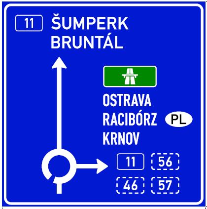

Včera jsem jel po jedenáctce opačně z Ostravy a překvapila mne jedna věc. U Hradce vyvolal cíl Šumperk obrovský rozruch. Ostrava tam být nemůže, protože by lidi v Hradci mátla. Ale, že je z Ostravy přes Opavu Hradec krásně značen nikomu nevadí :-) Tam Šumperk být nemusí.
Re: I/11 obecně
Tam ale taky Hradec do budoucna nebude a od roku 2017 se postupně z nových značek odstraňuje. Od Ostravy směrem na Opavu bude jen Opava a od Opavy bude značený Šumperk a Bruntál :)
Opava Šumperk.JPG (40.71 KiB) Zobrazeno 7561 x
Hradec se objeví až za Šumperkem a to se ještě předpokládá, že po dostavbě D35 v úseku Mohelnice - Staré Města bude na MÚK Postřelmov modrý Hr. Králové doprava a zelený Hr. Králové rovně na D35.

Tak to pak jo. Mě se ty značky na "opavské dálnici" zdály nějaké čerstvé :-)
Nojo, Šumperk je vlastně v nasávací oblasti D35. My u nás zatím nejsme na rozdílné barvy moc zvyklí mi připadá, přitom po Evropě je běžné, že jsou na jednom sloupku směrovky se stejným cílem a číslem, jen v rozdílné barvě. Blbé, když se přejíždí ze státu do státu a často ty barvy bývají naopak :-)
