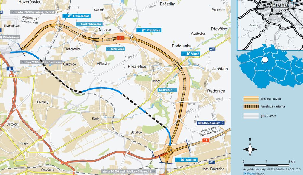

Anonym píše:Myslím si, že by tyto tunely nestačili. Na východě Satalic by D0 šla 300 metrů od domů. Mezi golfovým hřištěm a tunelem pod železniční tratí je výstavba ve vzdálenosti 300 - 500 metrů. Obce okolo 520 chtějí tunely z důvodu podobné vzdálenosti.
Zakreslil jsem ten návrh do letáku ŘSD, ať se to dá porovnat, je tam i měřítko. 300 m (spíš ale více, možná až 500m) v Satalicích je řešitelné zářezem a ozelenělým valem, ve Kbelích obdobně, navíc je to tam až za tratí, která tvoří už dnes určitou bariéru.
Ale hlavně - malé vzdálenosti od stávající zástavby vykazuje i ta současná trasa - v Miškovicích a hlavně v Přezleticích. Zrovna Přezletice jsou velkými odpůrci D0, odvolaly se i proti ÚR na 511. Je řešením dalších 1,5 km tunelu kolem Přezletic? :crazy:

Pánové, vaše návrhy na vedení v tunelu pod intravilánem má jednu velkou nevýhodu - nexistence MUK mezi Černým Mostem a Ďáblicemi.

kyk píše:Pánové, vaše návrhy na vedení v tunelu pod intravilánem má jednu velkou nevýhodu - nexistence MUK mezi Černým Mostem a Ďáblicemi.
Dovedu si představit jak MÚK s II/610 (dálnice pod ní v zářezu), tak se silnicí mezi Kbely a Miškovicemi. Akorát by se ve Vinoři i Miškovicích asi po...

Mě napadla ještě varianta prolukou na severu Čakovic https://mapy.cz/s/nezajukepu, akorát by to asi kolem té nové zástavby muselo vést kus raženým tunelem, jinak by to nově příchozí neskousli.
