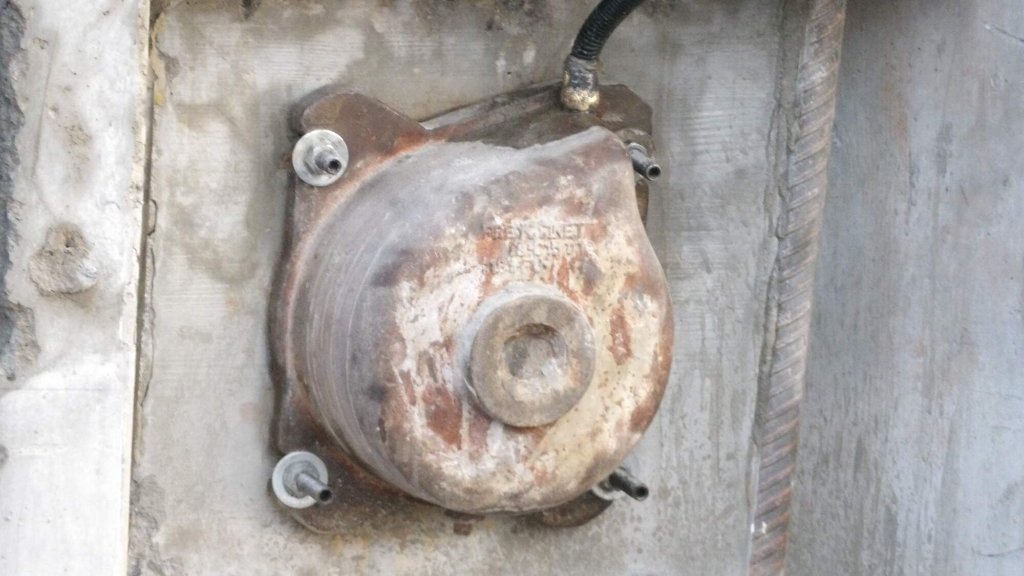

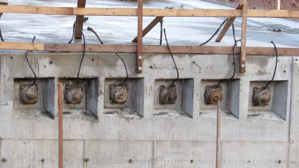

Není zač.Fotím to pro vás. Když se roztahovala a posouvala skruž u prvního pole,tak to jsem prošvihl,včera se to povedlo.Když jsem to fotil,tak jsem slyšel ty zvuky tření kovu o kov.Taky už víme jakým způsobem jsou zakrytovány kotvy předpínacích lan.

Jenom dotaz k těm kotvám - na fotkách od každé krytky je vyvedena nějaká hadice - k čemu to slouží ?

Taky jsem na to koukal,já to nevím,vypadá to jak nějaká hydraulika a v betonu mostu jsou též nějaké hadice.
kotva předpínacích lan.jpg (171.7 KiB) Zobrazeno 2296 x
kryt kotvy.jpg (173.18 KiB) Zobrazeno 2296 x
zakrytování kotev předpínacích lan.jpg (201.53 KiB) Zobrazeno 2296 x

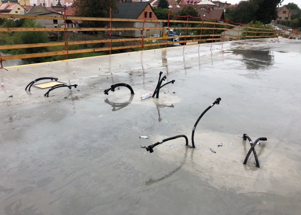

Pro injektaz predpinacich kabelu. Kabely predpeti jsou ukladany do chranicek, po napnuti se chranicky zainjektuji cementovou zalivkou, tak aby doslo k jejich ochrane. Injektazni hadicky se umistuji nad nejvyssi misto predpinaciho kabelu. Tudiz podobne hadicky je mozne videt i nad podporou pri hornim povrchu nosne konstrukce, tak aby se bezproblemove vytlacil vzduch.

Hadicky nad pilirem.

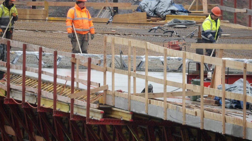

Jakub MD,děkujeme za vysvětlení.Je to vidět i na horní části fotky jak se betonovalo druhé pole.
betonáž mostního svršku druhého pole.jpg (218.5 KiB) Zobrazeno 2229 x

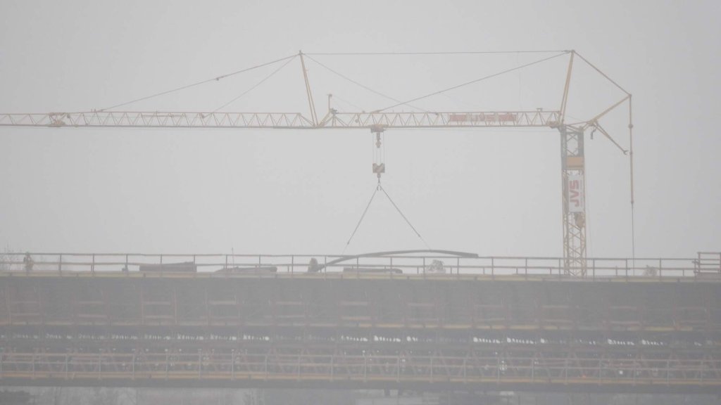

V úterý se postavil věžový jeřáb.Včera celý den a dnes ráno velká mlha,že most nebyl z města ani vidět.Během dopoledne se mlha trochu rozpustila,tak jsem pár fotek udělal.Jeřáb usazuje balík armovacích drátů do vnitřní části mostovky.Další foto na Rajčeti.
101_1310 (1).jpg (116.37 KiB) Zobrazeno 1628 x
