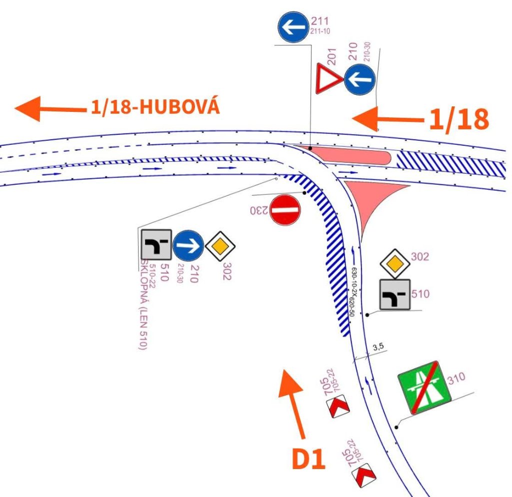

Napojení na západním okraji úseku směr Martin asi lepší řešení nemá. Navržené značení po staré směr Ružomberok mi přijde dost rizikové... Ano jsem sice na hlavní, která vede zprava z D1, ale toto mi teda nepřijde normální vzhledem k tomu že po hlavní jet nemůžu... Bez zvýrazněného trojúhelníku P4 se to podle mě neobejde, možná i STOPka pokud se tam budou kupit kolony a rizikové situace?

PetrN píše: 15.2.2026 10:36:37 Napojení na západním okraji úseku směr Martin asi lepší řešení nemá. Navržené značení po staré směr Ružomberok mi přijde dost rizikové... Ano jsem sice na hlavní, která vede zprava z D1, ale toto mi teda nepřijde normální vzhledem k tomu že po hlavní jet nemůžu... Bez zvýrazněného trojúhelníku P4 se to podle mě neobejde, možná i STOPka pokud se tam budou kupit kolony a rizikové situace?
ale má a je docela jednoduché. Dej přednost v jízdě a přikázaný směr rovně. Není potřeba tam dávat ani hlavní ani tvar křižovatky. Tohle značení je debilní.

Warczi, tím že asi "lepší řešení není " jsem měl na mysli stavební hledisko. Značení bude samozřejmě cokoliv jiného lepší než tento prasopes...
