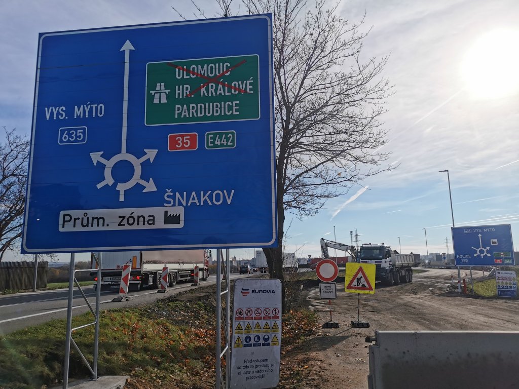

Re: D35 Vysoké Mýto - Džbánov
Kterej Joža tam ty tabule skládá proboha ? :D
První návěst, kde dokonce vidím, odkud vyjíždím :-)
Příspěvek od slfi »
To asi vzniklo tím přelepováním, cedule byly podle projektu dálnice ale město nesouhlasilo s cíli. Rovně bylo původně "Domoradice" a bylo to nahrazeno průmyslovou zónou. Jen to při lepení plácli dolů místo úplně nahoru. Asi krátký štafle.
Vůbec by to nenastalo kdyby ten kruhák měl jen 4 výjezdy, jenže to by znamenalo zrušit starou cestu co vedla rovnoběžně s I/35.
Sleduju značení této OK snad od začátku (jak mi to vyběhlo na FB) a za mě je to zde špatně už od základu a změny těch cílů jsou pořád jen kosmetika.
Totálně první a nejhlavnější věc je, aby šipky odrážely realitu výjezdů, což se ani na starém ani novém značení prostě neděje. Celé to patří vyhodit do sběrny. Jak někdo může na 35 od VM značit dlouhou šipkou a ROVNĚ nějaký podělaný Šnakov mi hlava nebere a nevezme.
Prostě ta značka musí být takových rozměrů nebo cíle tak naskládané, že od VM bude rovně (nebo maximálně rovně a mírně vyoseno doprava) Holice a všechny 3 výjezdy (průmyslovka, dálnice i Šnakov) prostě na levé polovině značky. Jakékoli jiné řešení je k ničemu, protože naprosto pozbývá smysl jakožto orientační značení. Naopak každého druhého dezorientuje. Kdo má proboha při jízdě čas počítat ze značky, kolikáty je co sjezd, když jich je (bude) 6. Nikdo.
Bude se pak spoléhat až na značky na výjezdech, jenže ty prostě nebudou odpovídat nakresleným výjezdům předtím. Prostě všechno špatně od začátku.
Nezlob se, ale teď si dost přestřelil. Značky jsou co se týče šipek naprosto správně. Řidič přece musí dostat jasnou informaci o tom, kterým výjezdem má jet a že pro pokračování na 35 si nemůže vybrat výjezd z OK, který je přímo naproti němu. To značení naprosto odpovídá reálné stavební situaci okružky a v tomto rozhodně špatné není. To, co navrhuješ, by ze značek nejen udělalo naprosto otřesně vypadající paskvily, ale ještě bys tím popřel základní pravidlo, že orientace šipky má přibližně odpovídat stavebnímu uspořádání okružky, hlavně když má více než 4 ramena.
MatesIng
Příspěvky: 61
Příspěvek od MatesIng »
Taky se mi jeví jako přehlednější, když to odpovídá stavební situaci. U fotek, co sdílel Honey72, je akorát špatně ta průmyslová zóna, která má být nahoře na konci té dlouhé šipky (aktuálně na fb je již opraveno). A ta šipka je snad dlouhá proto, aby se tam vlezly popisky těch ostatních cílů na předchozím a následném výjezdu.
A u značky od VM, jak popisuje Aram96, je od nájezdu přímo naproti výjezd Šnakov, tak je zase i s dlouhou šipkou, aby se tam vlezly popisky pro předchozí sjezd tedy do Holic a následný sjezd na dálnici.
Na značkách se zdá, že všechny sjezdy jsou zakresleny po 60°, což nevím, zda odpovídá skutečnosti, ale nezdá se mi to takto nějak nepřehledné.
Příspěvky: 10434
Počkat počkat, ano seknul jsem se v jedné věci, pardon.
Z příspěvků mi přijde, že se všichni tři shodneme na tom, že právě šipky a značka má odpovídat stavební situaci. A já v tomto právě viděl ten rozpor. A to byla ta chyba. :oops:
Teď koukám ještě na vizualizaci, a ony jsou skutečně vjezdy zakroucené na poslední chvíli tak, že když jedu od VM, tak mám naproti sobě výjezd na Šnakov. Je to tak ? Z map to tak nevypadalo totiž a vycházel jsem dost i z komentářů lidí, co tama projížděli. A z videí ze stavby mi to z dálky taky tak nepřipadlo, až teď vidím jedno detailní foto shora nad OK a je to tak. I průjezd od Holic mi připadal že je do VM více rovně.
Tím pádem opravdu beru zpět.

Příspěvky: 10434
Když ty šipky odpovídají reálnému stavu kruháče (čili např. výjezd na šnakov je přímo naproti nájezdu z mýta), tak co s tím furt má kdo za problém ?
Nějak nechápu.
Warcz
Příspěvky: 2375
Příspěvek od Warcz »
já mam problém s tím že ten kruháč je osově uprostřed tá značky. takže když hlavní směr je vlevo tak bych ho posunul vpravo a hlavní směr zvýraznil. Takhle levá strana je nahňácaná a na první dobrou jsem si myslel že se jim všechno nevlezlo k te velké šipce rovně tak to dali vedle toho. Podle mě by stačilo dát kruháč trochu vpravo a tu proměnnou značku jasně k výjezdu. Toť muj nazor esetický člověka který nezná žádný z těch cílů.
