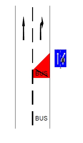

Takhle by například mohly vypadat jednoznačně dané konce buspruhů... podobně se řeší konce cyklopruhů podle nových TP 179, tedy v principu stejné řešení pro vyhrazené pruhy.
Kreslit tam šikmo napříč přerušovanou čáru snad znamená, že by měl bus dávat přednost ostatním vozidlům, tak je tam konec vyznačen aspoň červeným šikmým podbarvením.
Šikmá přerušovaná je třeba tady https://mapy.cz/s/1XROg a docela pomohla, ale vím že u cyklopruhů se dost řešilo že to není vhodná úprava, nevím teď přesně z hlavy paragrafy
Edit: Ono by asi stačilo tam dát ten škrtnutý text a změnit tloušťku té středové čáry, tzn. i bez toho červeného podbarvení...

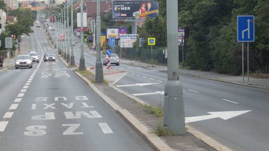

Ještě Úvalská pohled do protisměru, taky žádná sláva :crazy:
