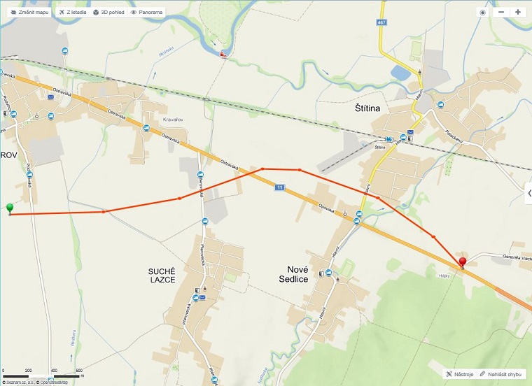

Příspěvek od petsheny »
Teď ne, ale by jít měla. Je pravda, že ten násep asi není nejvhodnější a taky pych preferoval spíš zahloubení, ale trasování vypadá dobře.

Příspěvek od paja »
To je i s obchvatem NS a tady má problém zase starosta Štítiny, ale plán na to je snad od dob výstavby 4pruhu na I/11 přes NS

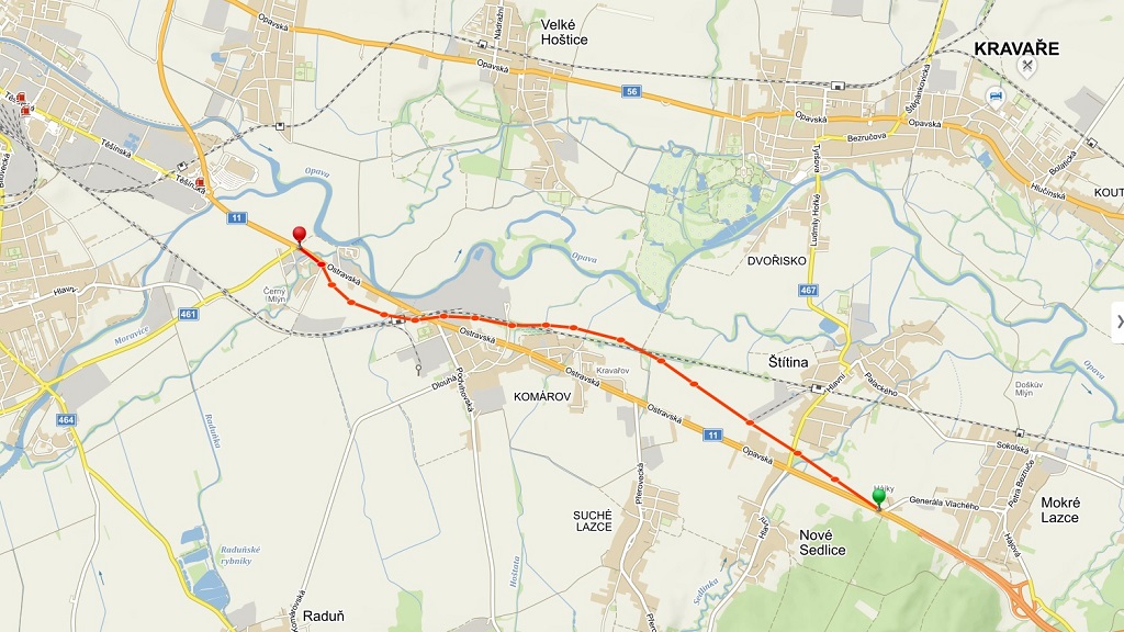

Příspěvek od Jackrabbit88 »
Jak moc se někdo věnoval této variantě jít podél kolejí? Vykoupit by se musely nějaké staré garáže u přejezdu a zbourat možná jen jeden obytný dům u nádraží. Systém estakád je všude v zahraničí běžný, bohužel u nás stále žijeme stylem zhyzdit krajinu náspy a zářezy, jako ze staré školy :ko:
I11 Komárov.jpg (212.93 KiB) Zobrazeno 13147 x
Re: I/11 Komárov - obchvat
Za to estakáda je přímo vrcholem estetičnosti - nic pod ní neroste, nejde ozelenit. K tomu dražší výstavba, údržba, opravy.
Délka mostních objektů se za posledních 20 let více než ztrojnásobila, např. na D47 u Hladkých Životic měl být jednoduchý dvoupólový most a je tam 500m dlouhá estakáda. Takže tvoje vyjádření že se u nás nedělají delší mostní objekty místo náspů, není pravdivé.
paja
Příspěvky: 970
Registrován: 3.8.2009 9:43:41
Příspěvek od paja »
návrh Jackrabitt88 je totál volovina z důvodu - ochranné pásmo trati + 3x křížení + konec zase v Komárově za Oazou

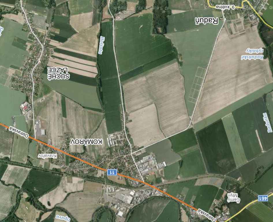

Otočte si mapu. Jižně od Komárova žádnou přírodu nenacházím, až cca 2km u Raduně, ale zato na severu vidím meandry Opavy a krajinu posetou řopíky. Nevím jaký babyboom očekáváte v Komárově, ale v Opavě počet obyvatel setrvale klesá (od roku 1989 cca 10%), takže prostoru pro "rozvoj" má v intravilánu obce dostatek.
Country
Příspěvky: 535
Bydliště: Morava
Příspěvek od Country »
Otočit mapu - takhle ? ;)
Jižní varianta je hlavně ekonomičtější a průchodnější v rámci ochrany přírody. Na severu vidím jen samé problémy. Přechod přes trať je to nejmenší, zásah do meandrů se dá také řešit, ale zátopové pásmo to celé komplikuje. Muselo by to vést po estakádách nebo dlouhých náspech a to zase lidé budou řvát, že se pak voda povalí na ně.

@Jackrabbit88: No hlavně vykoupit celý areál Komasu.
@paja: Netřeba se na tu čáru dívat zas tak dogmaticky, co tahle upravená podoba: https://mapy.cz/s/28e6S? Podle mě je lepší než varianta severní nebo průtah. Co se týče ochranného pásma dráhy, stačí se podívat na I/11 v Hrádku, jak je pěkně připláclá k trati.

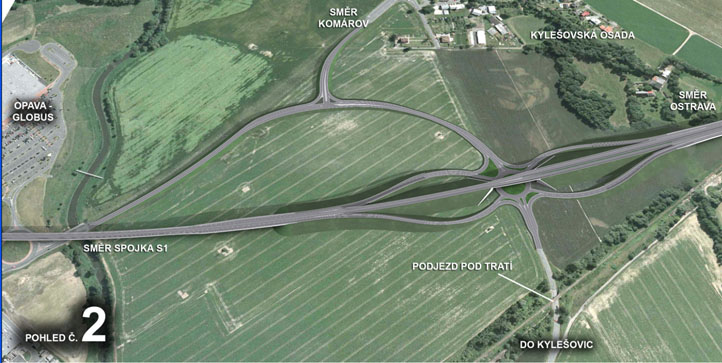

Příspěvek od Klingon »
K Vašim kreslířským schopnostem a částečně v odpoveď těm co se zdá, že je u Opavy moc OK (okružních křižovatka).
Obchvat Komárova nebude končit na OK u Globusu, nýbrž se napojí na spojku S1, která je v tuto chvíli provizorně ukončena na OK Globus Opava. Dostat se na spojku S1 od Globusu bude možno jen na MÚK s OK, která bude vybudována vrámci obchvatu Komárova na jižní spojce, v případě severního obchvatu na MÚK s nájezdy u ul. Ostravská.
