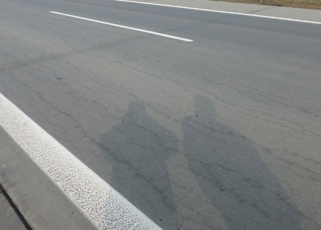

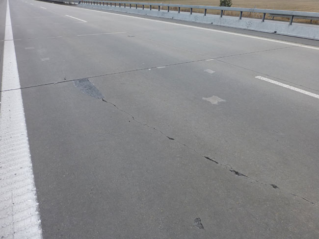

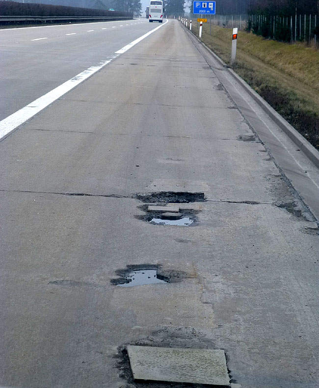

Když jsme u těch poruch CB vozovek, zkuste hádat odkud jsou tyto fotky - D2?
- D5a.jpg (92.69 KiB) Zobrazeno 24007 x
- D5b.jpg (40.86 KiB) Zobrazeno 24007 x
- D5c.jpg (42.28 KiB) Zobrazeno 24007 x
- D5d.jpg (115.42 KiB) Zobrazeno 24007 x
Re: Plzeň – Rozvadov, st. hranice
Rok 1997, předpokládaná životnost 2027, jsme v půlce a takto ten beton vypadá! Ne všude, ale pár kilometrů se začalo rozpadat zcela, možná desítky kilometrů začínají takto praskat.

K fotce D5d: Obnovovali se pravidelně zálivky spár? Resp. byla prováděna řádně údržba?
Jestli se někde alespoň trochu obnovovaly, tak právě zde. V dálnicích u nás platí čím víc na východ, tím horší údržba (ostatně to platí v lecčems nejenom pro dálnice) a tak se u Brna nedělaly zálivky na AB či u Olomouce spáry v CB.
Ale mrkni na ty fotky, to nejde od spar, to je všude na ploše, takže Tvůj dotaz s tím nesouvisí.

Vidím, to je zajímavé, jak se to rozpadá. Hlavně ta poslední fotka. Po 16,4 letech v provozu zajímavý stav. Otázka je jak vypadají jiné srovnatelné úseky z té doby, resp. v jakém stavu by teoreticky měl být povrch.
